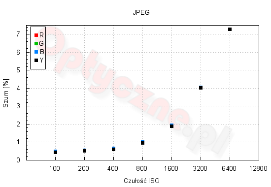

Szum
Pomiar szumów wykonujemy na zdjęciach tablicy Kodak Q-14, korzystając z programu Imatest. Poniżej przedstawiamy wyniki dla plików JPEG:
Sigma DP1 Merrill - Jakość obrazu JPEG
Mając w świadomości konstrukcję sensora w technologii warstwowej, możemy uznać, że zarówno inżynierowie, jak i programiści postarali się, by zrównać poziom szumów pomiędzy poszczególnymi składowymi. Do wartości ISO 800 szum właściwie nie występuje na zdjęciach i jest na tym samym poziomie niezależnie od wybranej czułości. Zwiększanie wartości ISO ponad ten próg skutkuje szybkim przyrostem szumu, aż do wartości 7% dla ISO 6400. To bardzo wysoka wartość. Przypomnijmy, że dla standardowych matryc CMOS pośród najlepszych konstrukcji poziom 2–3% notuje się przy ISO 12800. Można powiedzieć, że matryca Sigmy zostaje daleko w tyle – ale tylko dla wysokiej czułości.
Aby ukazać, jak wartości wyznaczonego szumu przekładają się na obraz, prócz wykresów prezentujemy tabelkę z fragmentami zdjęć (w skali 1:1) scenki testowej wykonanych na najniższym stopniu wyostrzania.
Aby porównać uzyskane próbki z innymi aparatami, należy wybrać z rozwijanych list czułość oraz odpowiednie modele przetestowanych aparatów, dla których mają być podane wyniki. W efekcie poniższa tabelka zostanie zaktualizowana nowymi wycinkami scenki testowej.
Pokazane wycinki obrazują zachowanie widoczne na wykresie powyżej. Do ISO 800 szum jest niewielki, jednak dalsze zwiększanie czułości powoduje szybki jego przyrost. Dobrze, że dzięki swojej drobnoziarnistości nie przeszkadza bardzo w odbiorze fotografii. Jednak problematyczne staje się obserwowalne zanikanie koloru wraz ze zwiększaniem czułości. Okazuje się, że aparat ma coraz większe problemy, by wiernie oddać kolorystykę. To spora wada, w pewnym sensie dyskwalifikująca go w zastosowaniach wymagających wysokiej czułości ISO.
Porównując do aparatów Nikon A czy Fuji X100s stwierdzamy, że nawet na najniższym stopniu wyostrzania wycinki z DP1M są zdecydowanie wyraźniejsze, przez co prezentują się dużo lepiej. Jednocześnie obraz z Sigmy jest bledszy. Gdy zaczniemy podnosić czułość ISO okazuje się, że testowany model dzielnie konkuruje ale jedynie do ISO 1600 gdzie zaczyna się pojawiać przeszkadzająca fioletowa dominanta. Jak już wcześniej wspomnieliśmy, największym problemem jest zanik koloru – zdjęcia są coraz bardziej monochromatyczne. ISO 6400 jest zupełnie nieużywalne nawet po zmniejszeniu rozmiaru do wielkości wystarczającej na publikację w Internecie.
