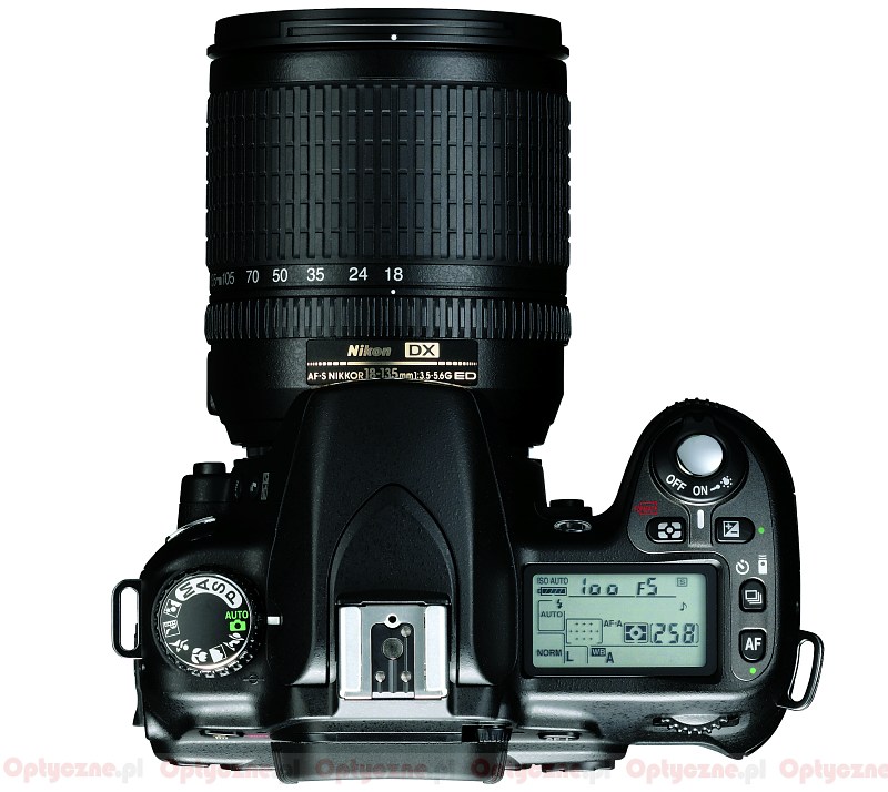

Wraz z pojawieniem się nowej lustrzanki oznaczonej symbolem D80, Nikon wprowadza na rynek dwa nowe obiektywy o bardzo użytecznych parametrach. Są to Nikkor AF-S 18-135 mm f/3.5-5.6G IF-ED DX oraz Nikkor AF-S 70-300 mm f/4.5-5.6G IF-ED VR.

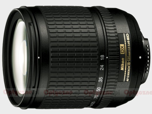

Pierwszy z nich to niewątpliwie bardzo ciekawa alternatywą dla "kitowych" szkieł 18-55 i 18-70 mm. Zwarty i lekki, o zoomie optycznym 7.5x sprawdzi się jako podstawowe szkło w wielu zastosowaniach.
Jego ogniskowe odpowiadają zakresowi 27-202.5 mm na klatce 35 mm, dając pola widzenia od 76.5 do 12 stopni. To nie koniec dobrych wiadomości. Nikkor 18-135 mm to konstrukcja 15 elementów ustawionych w 13 grupach zawierająca jedną soczewkę o ultraniskiej dyspersji i dwie hybrydowe soczewki asferyczne, które gwarantują dobrą jakość obrazu poprzez minimalizacje wad takich jak aberracja chromatyczna, astygmatyzm czy koma.
Dodatkowo obiektyw wyposażono w szybki i cichy silnik SWM (Silent Wave Motor) dzięki czemu autofokus działa wyjątkowo sprawnie.
Technologia wewnętrznego ogniskowania pozwoliła uzyskać niewielkie wymiary i wyeliminować obracanie się przedniej soczewki. Obiektyw ostrzy od 45 cm i jest przeznaczony tylko do cyfrowych lustrzanek z matrycą klasy DX. Wraz z obiektywem kupujący dostaje tulipanową osłonę przeciwsłoneczną HB-32. Nikkor 18-135 mm będzie dostępny w sklepach we wrześniu 2006 r.
Obiektyw ma rozmiary 73.5 na 86.5 mm, wagę 385 gramów i stosuje się do niego filtry o średnicy 67 mm.

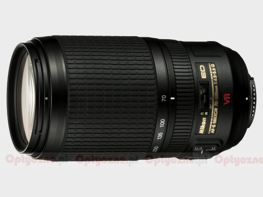

Drugi obiektyw to niewątpliwie odpowiedź na wyposażany w stabilizację obrazu model Canona o ogniskowych 70-300 mm.
Nikon wprowadził więc swoje szkło o prawie takich samych parametrach i także wyposażone w stabilizację (VRII), co ma zapewnić ostre zdjęcia przy czasach migawki o 4 stopnie dłuższych w porównaniu z konwencjonalnymi instrumentami. Użyty zakres ogniskowych odpowiada zakresowi 105-450 mm na błonie 35 mm, dając pola widzenia od 22.9 do 5.4 stopnia.
Do konstrukcji obiektywu użyto 17 elementów ustawionych w 12 grupach, przy czym dwa z nich wykonano z niskodyspersyjnego szkła ED. Wewnątrz znajduje się także 9-listkowa przysłona o zaokrąglonym otworze oraz silnik SWM gwarantujący cichą i sprawną pracę autofokusa.
Obiektyw ma rozmiary 80 na 143.5 mm, waży 745 gramów i wykorzystuje filtry o średnicy 67 mm. W jego przypadku uzyskamy ostre obrazy już od odległości 1.5 metra.
