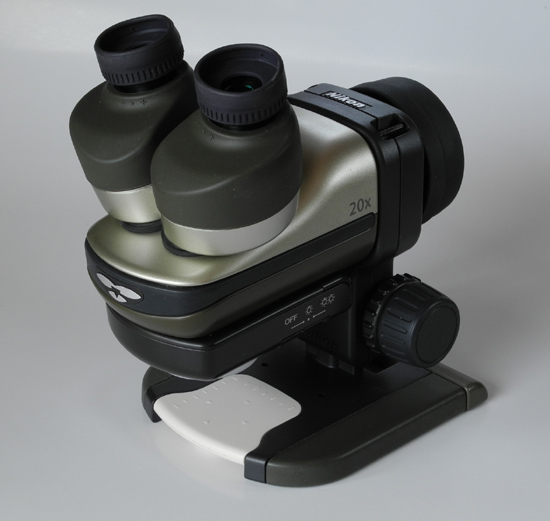

Budowa mechaniczna
Opis mechaniki wypada rozpocząć stwierdzeniem, że EZ-Micro jest urządzeniem naprawdę małym i bardzo lekkim. Z całą pewnością nie należy on do kategorii mikroskopów laboratoryjnych, stojących nieruchomo gdzieś w pomieszczeniu, które nigdy nie zaznają świeżego powietrza. Trzeba wspomnieć, że Nikon doskonale zadbał o to, by EZ-Micro był mikroskopem prawdziwie polowym – w zestawie otrzymujemy sporą torbę z paskiem, mieszczącą nie tylko mikroskop ale i aparat kompaktowy z adapterem do digiskopingu, oddzielny pasek do samego mikroskopu, wszelkie możliwe pokrywki, a więc dwie na okulary, trzecią, dość dużą, chroniącą trzy obiektywy mikroskopu i czwartą chroniącą złącze do digiskopingu. W podstawie mikroskopu znajduje się gwint statywowy 1/4", więc w plenerze mikroskop może być ustawiony na statywie na dogodnej dla obserwatora wysokości. Mikroskop jest oczywiście hermetyczny i wodoszczelny, więc wysoka wilgotność czy padający deszcz nie będą w stanie mu zaszkodzić.

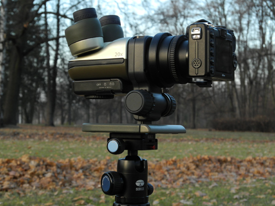

Dzięki możliwości zamocowania do statywu, EZ-Micro doskonale spisuje się w terenie

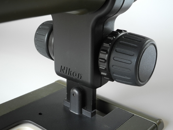

Pokrętła ustawiające ostrość. Ich obrót za pomocą przekładni zębatej powoduje podnoszenie lub opuszczanie mikroskopu. Dodatkowy pierścień przy prawym pokrętle reguluje opór pracy przekładni

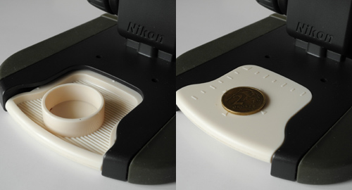

Podstawka pod oglądane przedmioty może być używana obustronnie: jedna strona jest płaska i posiada cztery znaczniki ułatwiające odnalezienie środka pola widzenia; druga strona uformowana jest w kształcie naczynia umożliwiającego obserwację np. mikroorganizmów w zawiesinie wodnej.
Nikon Sport Optics wczoraj i dziś - część 8 - Mikroskop EZ-Micro – co oczy zobaczą, to Coolpix uwieczni
Podstawka pod obserwowane obiekty może być używana obustronnie, także do obserwacji w cieczy

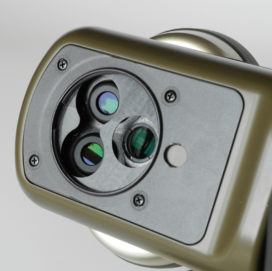

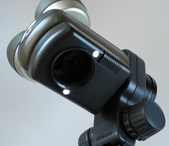

Po obróceniu mikroskopu na bok i zdjęciu oświetlacza, widoczne są trzy obiektywy. Ich osie przecinają się we wspólnym punkcie na płaszczyźnie ostrości

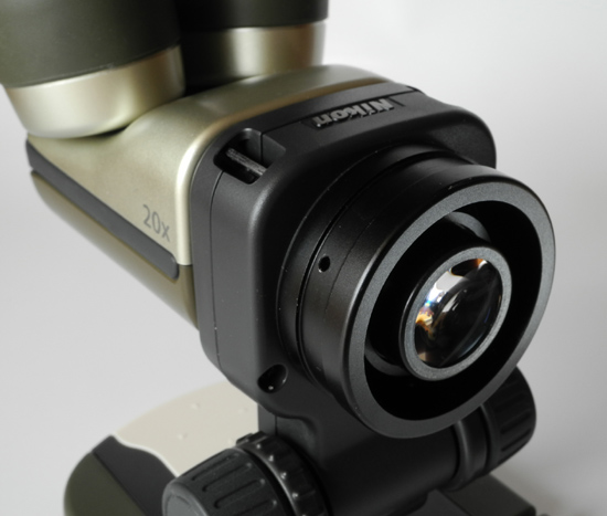

Złącze do digiskopingu, takie samo jak w okularach „DS” stosowanych w lunetach

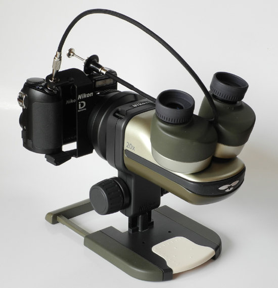

Fotografowanie Coolpixem wymaga oswojenia się z ustawianiem ostrości – minimalny obrót pokręteł ogniskowania powoduje znaczne przesunięcie płaszczyzny ostrości, więc uchwycenie odpowiedniej ostrości wymaga nieco przyzwyczajenia. Jeśli tylko jest taka możliwość, w Coolpixie należy wymusić ustawienie ostrości na nieskończoność i całe ogniskowanie powierzyć pokrętłom ostrości i obrazowi widocznemu na monitorze LCD. Ponieważ każdy bez wyjątku adapter do digiskopingu umożliwia wyzwalanie migawki za pomocą wężyka spustowego, poruszenie zdjęć w zasadzie nie grozi. Stabilną pozycję mikroskopu na przykład na stole gwarantuje wysuwana podstawka, podpierająca mikroskop pod aparatem kompaktowym.

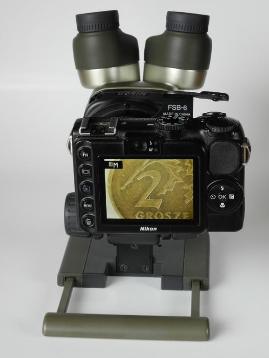

Mikroskop EZ-Micro wraz z podłączonym aparatem Nikon Coolpix P5100. Wysuwana podstawka pod aparatem zwiększa stabilność zestawu
W menu Coolpixa warto ustawić możliwie niską czułość ISO, by uzyskać obraz jak najwyższej jakości. Jeśli aparat dysponuje automatyką czasu, wskazane jest lekkie przymknięcie przysłony by podnieść jakość obrazu w narożnikach kadru.
Użycie zooma (zarówno optycznego jak i cyfrowego) w aparacie kompaktowym jest oczywiście możliwe, więc osiągalne powiększenia obejmować mogą całkiem spory zakres. Dla przykładu Coolpix P5100 stosowany przez autora, w położeniu szerokokątnym zooma rejestruje obszar o wymiarach 14×11 mm, a dla najdłuższej ogniskowej maleje on do 4×3 mm.

Na monitorze Coolpixa widoczny jest fragment monety „2 grosze”. Zoom aparatu w najszerszym położeniu

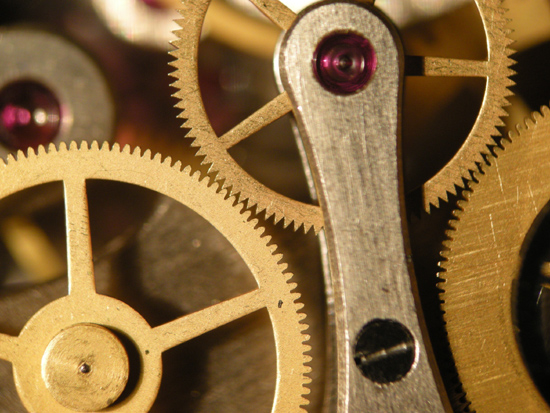

Zdjęcie „wnętrzności” rosyjskiego stopera uzmysławia użyteczność mikroskopu EZ-Micro przy wszelkiego rodzaju pracach wymagających dokumentowania precyzyjnych podzespołów
