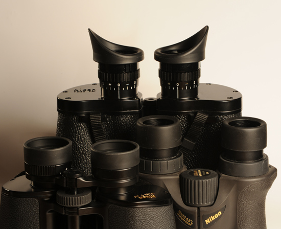

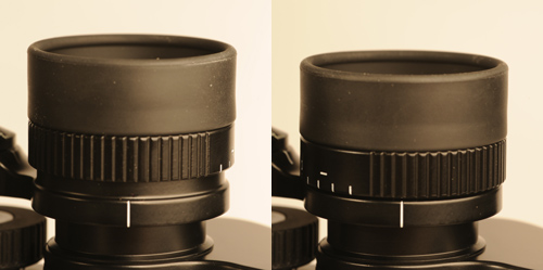

Ogniskowanie indywidualne okularami

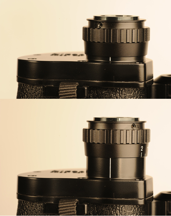

Najwcześniej w lornetkach Nikon pojawiło się niezależne ogniskowanie za pomocą okularów. W rozwiązaniu tym, obrót okularu w kierunku lewo/prawo powoduje jego ruch w tak zwanym helikoidzie (specjalnym rodzaju gwintu). Z kolei ruch w helikoidzie powoduje zmianę odległości okularu od pryzmatów, czyli ściśle mówiąc odpowiada za wydłużanie osi optycznej między nieruchomym obiektywem i okularem. Jest to rozwiązanie bardzo proste do wykonania od strony technicznej, pozwala też na skuteczne uszczelnienie lornetki. Jeśli okular oprawiony będzie w tulejkę o nieco mniejszej średnicy niż średnica tulei helikoidu, to zazwyczaj jeden o-ring oprawiony w jednej z tulei i ściśle przylegający do drugiej, wystarczy do zapewnienia hermetyczności. Ponieważ helikoid jest dodatkowo nasmarowany niegęstniejącym smarem, sam gwint też przyczynia się do szczelności połączenia.
Nikon Sport Optics wczoraj i dziś - część 9 - Mechanizmy ogniskowania w lornetkach
Okular lornetki Tropical 7×50 IF pokazany w skrajnych położeniach. Skala na okularze obejmuje zakres +/– 5 dioptrii dla obrazu zogniskowanego na nieskończoność
Rozwiązanie takie stosowane jest wszędzie tam, gdzie istotna jest najlepsza możliwa solidność i najwyższa klasa wodoszczelności, a więc np. w lornetkach żeglarskiej serii Marine lub Tropical. Tego typu ogniskowanie obrazu krzyża nitek spotkamy także w lunetach na broń. Wadą tego rozwiązania jest stosunkowo niewielki zakres regulacji ostrości, wynikający z długości przesunięcia okularu. Samo zaś przesuniecie ograniczone jest faktem, że okulary w lornetkach z indywidualnym ogniskowaniem nie mogą obracać się więcej niż o 360 stopni, bo tylko wtedy możliwe jest naniesienie na okular jednoznacznej skali dioptrii. Dla przykładu kultowa lornetka Tropical 7×50 pozwala na obrót okularów o kąt około 315 stopni i wynikające z niego osiowe przesunięcie okularów wynosi 9.3 mm. Osobie bez wady wzroku pozwala to na ogniskowanie od nieskończoności do jedynie 24.5 m. Niechlubnym rekordzistą pod tym względem jest model Nikon 18×70 IF WP WF, który – dysponując takimi samymi okularami i takim samym ich przesunięciem jak Tropical – umożliwia ogniskowanie dopiero od 81 m! Zwykle kolejną wadą takiego ogniskowania są obracające się wraz z okularami muszle oczne o kształcie rogu. Nikon poradził sobie z tym problemem bardzo elegancko – wszystkie lornetki akceptujące te muszle mają odpowiednio ukształtowane mocowanie na okularach, pozwalające na obrót muszli względem okularu – muszla raz przyłożona do oczodołu pozostaje nieruchoma. Najbardziej dotkliwą wadą takiego sposobu ustawiania ostrości jest jego wolna obsługa – zazwyczaj jedna dłoń nie wystarczy do jednoczesnego podtrzymania lornetki i obracania okularów, więc ogniskować należy najpierw jednym okularem, potem drugim.

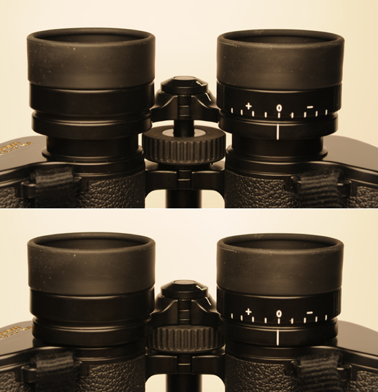

Ogniskowanie centralne okularami
Bardzo popularnym rozwiązaniem, które zdominowało lornetki Porro, jest centralne ogniskowanie okularami. Okulary nadal poruszają się w przód / w tył, ale nie wykonują przy tym ruchu obrotowego. Każdy z okularów prowadzony jest przez ramię, przegubowo zamocowane w tak zwanym mostku. Dlaczego przegubowo? Dlatego, że zmiana rozstawu okularów odbywa się poprzez „zginanie” lornetki wokół osi mostka, więc ramiona prowadzące okulary muszą mieć możliwość wzajemnego obrotu względem siebie. Połączone ramiona poruszane są śrubą, której wysuwanie się lub chowanie wewnątrz mostka wywoływane jest poprzez obrót pokrętła. Tu już nie mamy ograniczenia kąta obrotu i np. w lornetce 10×35 E II pokrętło ustawiania ostrości wykonuje obrót o 450 stopni. Obrót ten powoduje przesunięcie każdego z okularów o 7.2 mm, co pozwala na ogniskowanie od nieskończoności do około 5 m. Wykonanie trwałego i precyzyjnego mechanizmu centralnego ustawiania ostrości stawia przed producentem wysokie wymogi dokładnościowe. Należy zadbać, by oś ruchomej śruby oraz osie tulei, w których poruszają się okulary, były idealnie równoległe. Następnie bardzo istotne jest, by ramiona prowadzące okulary nie miały żadnego luzu przy mocowaniu ze śrubą (luz ten mógłby powodować różnice w ostrości obrazów między okularami przy zmianie kierunku obrotu pokrętła ostrości).
Okulary lornetki 10×35 E II w skrajnych położeniach. W serii SE i E II mostek ogniskujący zachwyca swoją precyzją
Pełna szczelność takiego mechanizmu jest możliwa (patrz choćby bardzo popularne lornetki serii Action EX), ale wymaga to bardzo precyzyjnego doboru średnicy tulei okularowej i o-ringu. Zbyt ciasno pracujący o-ring prowadziłby do zbyt dużego oporu ruchu okularu względem korpusu pryzmatów, a w konsekwencji do niepotrzebnego zginania ramion prowadzących i do nieuniknionego powstania luzów przy mocowaniu ramion do śruby prowadzącej. Zaletą takiego typu ogniskowania jest jego szybkość – obrót pokrętła zmienia jednocześnie ostrość w obu okularach a właściwe umiejscowienie pokrętła jest w zgodzie z zasadami ergonomii. Jeśli jedna z gałek ocznych ma inną ostrość widzenia, w lornetkach Nikon na prawym okularze jest zawsze możliwość wprowadzenia odpowiedniej korekcji.
Jeśli gałki oczne różnią się ostrością widzenia, wadę tę w większości lornetek Nikon można skorygować na prawym okularze

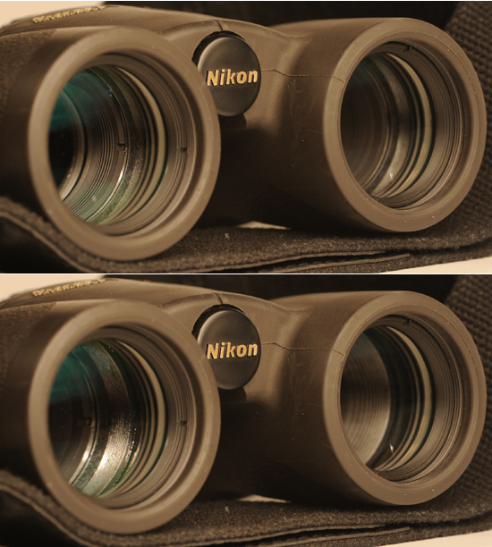

Ogniskowanie centralne obiektywami
Wcześniej omówione dwa rozwiązania do uzyskania ostrego obrazu wykorzystywały ruch okularów. Zbliżanie się obiektu do lornetki powodowało powstawanie ostrego obrazu w coraz większej odległości od pryzmatów, dlatego też ustawienie ostrości na blisko położone obiekty wymagało odsunięcia okularów korpusu lornetki. Ten sam efekt można otrzymać, gdy zamiast przesuwania okularów do tyłu, do przodu przesuniemy obiektywy. Ogniskowanie za pomocą ruchu obiektywów jest znacznie mniej popularne i do niedawna stosowane było tylko w klasie lornetek małych. Nikon stosuje to rozwiązanie w maleńkich modelach 6×15 / 7×15 oraz w bardzo popularnych lornetkach serii Sportstar EX. Po raz pierwszy w lornetkach ze średniej wielkości obiektywami zastosowano ją w modelach PROSTAFF 7 8×42 i 10×42. Zaletą takiego rozwiązania jest nieruchome połączenie okularów z korpusem lornetki, co po pierwsze sprzyja hermetyczności lornetki, a po drugie przyczynia się do jej solidności. Bardziej problematyczne jest uszczelnienie ruchomych obiektywów. Bardzo elegancko i jednocześnie praktycznie rozwiązano to w serii PROSTAFF 7 – za szczelność lornetki odpowiadają wbudowane na stałe, nieruchome filtry ochronne. Dodatkowo umieszczenie z przodu filtrów ochronnych zabezpiecza przednią soczewkę obiektywu przed porysowaniem lub uszkodzeniami mechanicznymi – dokładnie tak samo jak dzieje się to w zawodowych superteleobiektywach Nikkor. Obiektywy lornetek PROSTAFF 7 poruszają się tuż za filtrami i zakres ruchu można oszacować na około 12 mm. W mniejszych lornetkach, takich jak Sportstar EX, uszczelnienie odbywa się o-ringiem na obwodzie oprawy obiektywu, a powierzchnia, po której porusza się o-ring, jest dodatkowo pokryta specjalnym smarem.
Lornetki serii Prostaff 7 ogniskują poprzez ruch obiektywów. Górne zdjęcie przedstawia lornetkę zogniskowaną na minimalną odległość, dolne na nieskończoność
Zastosowanie ogniskowania obiektywami stawia przed konstruktorami lornetek większe wymagania odnośnie projektowania pryzmatów – inna jest szerokość wiązki światła przechodzącego przez pryzmaty, gdy lorneta zogniskowana jest na nieskończoność, inna, gdy ostrość ustawiona jest bardzo blisko. W pierwszym przypadku obiektywy znajdują się blisko pryzmatów i wiązka światła może wymagać mniejszych pryzmatów. Z kolei odsunięcie obiektywów powoduje rozszerzenie się wiązki światła a więc i większych pryzmatów. Oznacza to, że lornetka taka wymaga większych pryzmatów niż przy ogniskowaniu okularami. Jeśli pryzmaty mają poprawnie dobrane rozmiary – tak jak w seriach Sportstar EX czy PROSTAFF 7 – bez względu na ustawienie ostrości winietowanie czy ścięcie źrenic wyjściowych nie występuje.

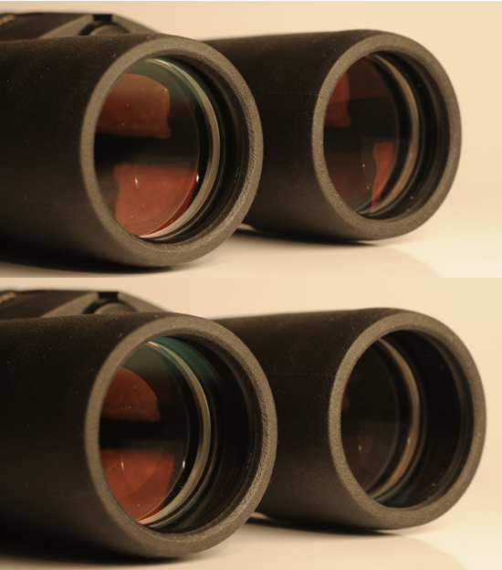

O ile maleje przekonać się możemy, gdy wykonamy proste obliczenia. Sądząc po rozmiarach, można oszacować, że obiektywy lornetki High Grade 10×32 mają ogniskową około 120 mm. Oznacza to, że gdy lornetka zogniskowana jest na nieskończoność, ostry obraz powstaje w takiej właśnie odległości od tylnej płaszczyzny głównej. Policzmy z równania soczewki, jaka musi być ogniskowa obiektywu, by w tym samym miejscu powstał obraz dla obiektu znajdującego się w odległości 2,5 m – minimalnej dla tego modelu lornetki. Równanie soczewki przyjmie postać:
1/2.5 + 1/0.12 = 1/F
gdzie F jest nieznaną ogniskową.
Rozwiązanie równania daje wartość F =114.5 mm. Czyli ogniskowa obiektywu lornetki skróciła się o około 4.5%. A więc o tyle samo zmniejszyło się jej powiększenie i dla odległości 2.5 m wynosi nie 10×, ale 9.54×.
Obiektywy lornetki serii HG. Oba zdjęcia należą do kategorii „wytęż wzrok” znajdź różnice w położeniu soczewki wewnętrznego ogniskowania.
Zmiany powiększenia nie są jak widać znaczące, ale z pewnością mierzalne. Lubiący łamigłówki z chęcią zajmą się zadaniem odwrotnym: wyznaczeniem rzeczywistej ogniskowej obiektywu lornetki, gdy znane są średnice źrenic wyjściowych dla nieskończoności i minimalnej odległości oraz owa minimalna odległość ogniskowania. Skracanie ogniskowej ma z kolei wpływ na rozwartość wiązki światła rzutowanej przez obiektyw, a to ponownie oznacza konieczność dobrania rozmiarów pryzmatów dla ostrości ustawionej na minimalną wartość.

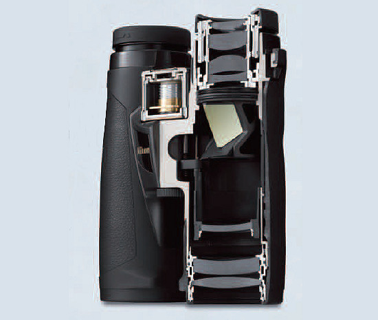

Przekrój lornetki EDG pięknie pokazuje dwuelementowy obiektyw oraz znajdującą się między nim i pryzmatami soczewkę wewnętrznego ogniskowania
Poza minimalną zmianą powiększenia, wewnętrzne ogniskowanie ma same zalety: łatwość uszczelnienia nieruchomych obiektywów i okularów, możliwość uzyskania ostrego obrazu z bardzo małych odległości – nawet od 2,5 m. Uzyskanie ostrości z bardzo małych odległości jest niecelowe, gdyż po pierwsze wymagałoby znacznej zmiany ogniskowej i mogłyby pojawić się aberracje, po drugie zaś obserwacja z małej odległości powoduje powstanie dość silnej paralaksy – oba obiektywy musiałby silnie „zezować” na obiekt, co nie jest komfortowe dla obserwatora.
