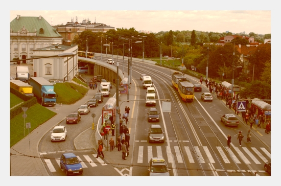

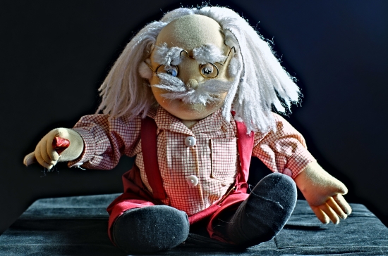

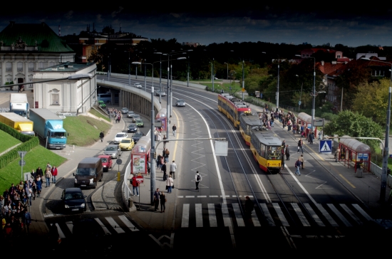

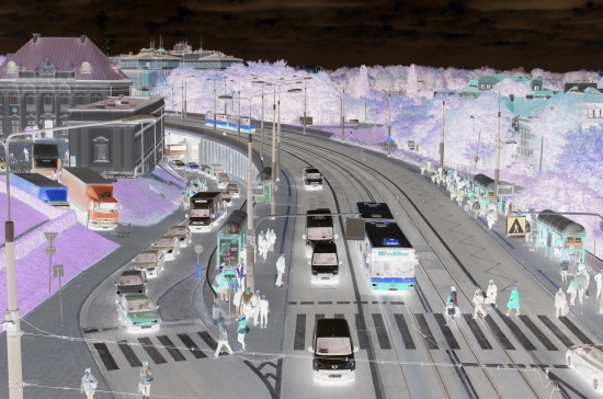

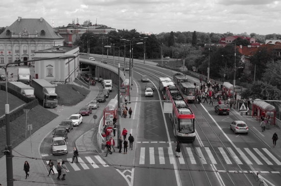

W menu K-500 mamy do dyspozycji kilka filtrów cyfrowych, które opisujemy poniżej oraz prezentujemy przykładowe zdjęcia wykonane z ich zastosowaniem:
  • ekstrakcja kolorów – umożliwia wyodrębnienie jednego lub dwóch z 6 kolorów, pozostawiając pozostałą część czarno-białą; można również regulować zakres koloru do usunięcia w 5-stopniowej skali,
  • aparat dziecinny – możliwość trzystopniowej regulacji poziomu cieni (oraz ich wyłączenia), rozmycia oraz ustawienia przełamania odcienia dla kolorów czerwonego, zielonego, niebieskiego lub żółtego,
  • retro – ustawienia tonowania na 7-stopniowej skali B-A (niebieski-bursztynowy) oraz 4 ustawienia dotyczące ramki: wyłączona, wąska, średnia, gruba,
  • wysoki kontrast – 5-stopniowa regulacja kontrastu,
  • cieniowanie – wybór jednego spośród 4 kształtów cienia (prostokątny poziomy i pionowy, kolisty, zaokrąglony prostokąt) oraz regulacja jego intensywności w skali od −3 do +3,
  • odwróć kolor – tworzy negatyw obrazu,

Ekstrakcja koloru (kolor: czerwony; zakres koloru: 3)
Pentax K-500 - Jakość obrazu JPEG

Retro (tonowanie: bursztynowe, ramka: średnia)
Wysoki kontrast (intensywność: mid)
Cieniowanie (typ: 3; poziom: −3)
Cieniowanie (typ: 4; poziom: −3)
Odwróć kolor

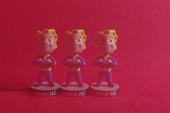

Wielokrotna ekspozycja w Pentaksie K-500 to złożenie jednego zdjęcia z maksymalnie 9 ujęć. Dostępna jest także opcja automatycznego dostosowania ekspozycji. Efekt połączenia trzech zdjęć prezentujemy poniżej.
Automatyczne dostosowywanie ekspozycji wyłączone
Automatyczne dostosowywanie ekspozycji włączone
