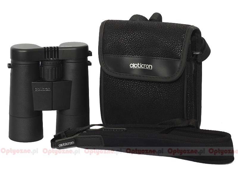

Seria Countryman obejmuje trzy lornetki dachowe o parametrach 8x42, 10x42 i 10x50. Są to zwarte i lekkie konstrukcje, a przy tym wypełnione azotem oraz wodoodporne do 3 metrów.
Producent podaje, że w roku 2007 seria dostała powłoki odbijające Oasis, które nałożono na jedną z granic na pryzmatach, co ma za zadanie znaczne zwiększenie transmisji. Wszystkie granice powietrze-szkło mają być pokryte wielowarstwowymi powłokami antyodbiciowymi.
Kupujący dostaje w zestawie dekielki na obiektywy, łączony dekielek na okulary, paski oraz futerał. Lornetka jest objęta 10-letnią gwarancją producenta.

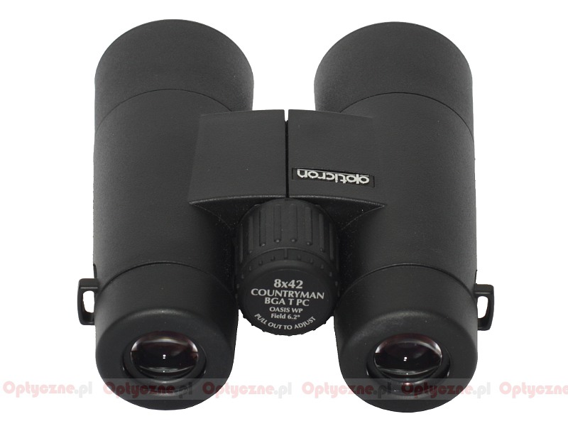

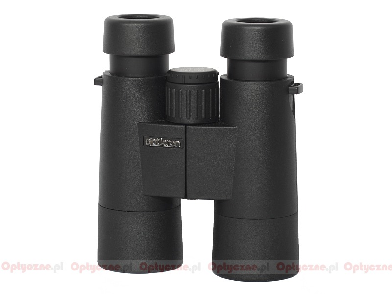

  • Lornetka Opticron Countryman 8x42 BGA T

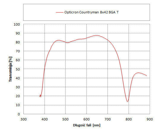

Sprawność optyczna 81.5+/- 1.5% 10 / 25.0 pkt

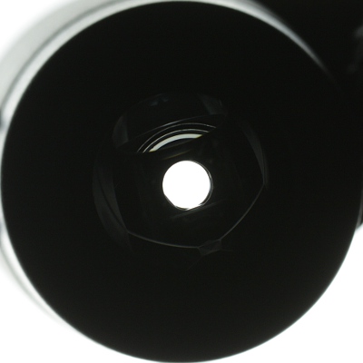

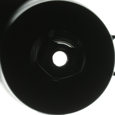

Wewnętrzne odblaski
Lewy: Prawy:
Opticron Countryman 8x42 BGA T - Wewnętrzne odblaski - Lewy Opticron Countryman 8x42 BGA T - Wewnętrzne odblaski - Prawy
Wyraźne.
2.2 / 5.0 pkt

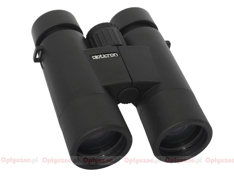

Obudowa Mała, zwarta i poręczna. Dobrej jakości guma na obiciu. Guma przy obiektywach trochę odstaje. Regulowane i gumowane muszle okularowe, chodzą troszkę za luźno. 7 / 8.0 pkt
Ogniskowanie Spora, karbowana i wygodna śruba centralna o zakresie pracy aż 740 stopni. Indywidualne rozwiązane poprzez click-stop na śrubie centralnej. Śruba z click-stopem ma trochę za ostre wypustki. Nic nie rusza się na zewnątrz. 4.8 / 5.0 pkt
Wyjście na statyw Jest mało wygodne wyjście. 2.5 / 3.0 pkt
Rozstaw okularów od 56.9 do 72.2 mm 3 / 6.0 pkt
Min. odległość ostrego widzenia 2.6 metra. 1.5 / 2.0 pkt

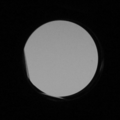

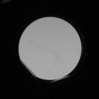

Wyczernienie i kurz wewnątrz tubusa Czarno ale tubus i denko mocno połyskliwe. Pojedyncze pyłki. 3.9 / 5.0 pkt
Winietowanie centralne
Lewy: Prawy:
Opticron Countryman 8x42 BGA T - Winietowanie centralne - Lewy Opticron Countryman 8x42 BGA T - Winietowanie centralne - Prawy
OL: 0.73%, OP: 2.68%
6 / 8.0 pkt

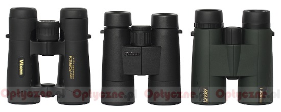

Opticron Countryman 8x42 BGA T obok Fujinona 8x42 MF, Kowy BD 8x42, Olympusa EXPS I 8x42 i Pentaksa ED 8x43 DCF należy do grupy lornetek o najmniejszym polu widzenia, w której zastosowano okulary o polu własnym około 50 stopni. Porównanie własności tych lornetek prezentuje niniejsza tabela. Jak widać, Opticron jest tutaj lornetką najmniejszą i najlżejszą. Choć jego deklarowane pole widzenia jest najmniejsze, w rzeczywistości wybada ciut lepiej od niektórych konkurentów, bo Opticron ma pole w rzeczywistości większe niż deklaruje, a inni producenci mniejsze niż podane w specyfikacjach. Nadal jednak uważamy to pole za małe. W klasie 8x42 rozsądnym minimum wydaje się pole na poziomie 7 stopni.
Vixen New Foresta HR 8x42 WP, Opticron Countryman 8x42 BGA T i Delta Optical Forest II 8x42
Czy oprócz gabarytów i wagi testowany Opticron wyróżnia się czymś jeszcze? Raczej nie. Tak małe pole powinno być skorygowane idealnie, ale niestety tak nie jest. Choć z drugiej strony żadna z głównych wad nie jest korygowana źle i tutaj nie możemy mieć poważnych zastrzeżeń. Gorzej jest z wyglądem źrenic. Nie dość, że są pościnane, to jeszcze ich okolice nie wyglądają najlepiej. Miniaturyzacja gabarytów doprowadziła do tego, że obiektyw jest ciut mniejszy niż to wynika ze specyfikacji, a maksymalny rozstaw okularów nie imponuje, przez co dla wielu osób może być za mały.
Jeśli interesuje nas mała i poręczna lornetka, a pole widzenia nie jest dla nas priorytetem, Opticron nie wydaje się złym wyborem. Jest znacznie tańszy niż Kowa i Pentax, a od Fujinona wypada lepiej. Gdy gabaryty nie są dla nas bardzo ważne, lepszym wyborem jest Olympus, który wypada po prostu trochę lepiej i jest tańszy. Z drugiej jednak strony, Opricron ma silną konkurencję w postaci lornetek takich jak VIxen New Foresta czy Steiner Ranger Pro 8x42, które będąc, mniej więcej, na podobnym pułapie cenowym oferują trochę lepsze własności optyczne i większe pola widzenia.
