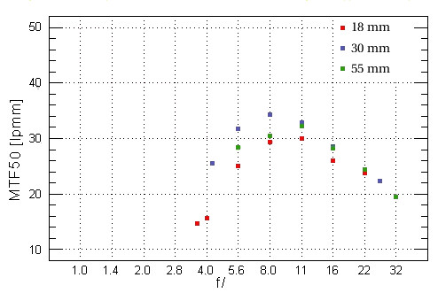

Jak pamiętamy, kitowy zoom Canona w zakresie 18-30 mm sprawował się bardzo przyzwoicie, by zacząć poważnie niedomagać dla 55 mm. Jak sytuacja rozdzielczości wygląda u Nikkora 18-55 mm? Na to pytanie odpowiada nam poniższy rysunek pokazujący zależność uśrednionych wartości funkcji MTF50 od przysłony. Dla 30 mm sytuację trudno określić inaczej niż mianem bardzo dobra. Dla przysłony f/5.6 sięgamy tam rozdzielczością poziomu prawie 40 lpmm, ale nawet przy maksymalnym otworze względnym, wartości te są niewiele mniejsze.
Nikon Nikkor AF-S DX 18-55 mm f/3.5-5.6G ED - Rozdzielczość obrazu
Sytuacja wyraźnie gorsza panuje na krańcach zakresu ogniskowych. Tam o wyniku możemy powiedzieć, że jest co najwyżej w granicach przyzwoitości.

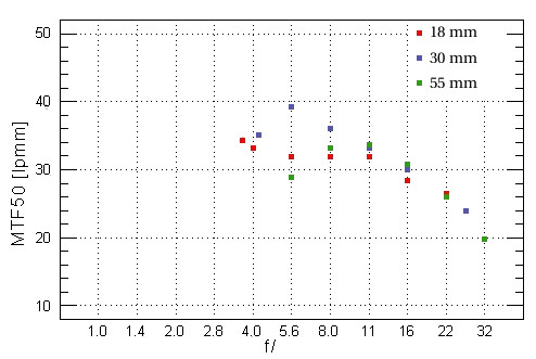

Jeśli chodzi o brzeg kadru to znów najlepiej sytuacja wygląda dla 30 mm. Dla 55 mm jest trochę gorzej, choć nadal poziom należy określić jako rozsądny. Największą bolączką obiektywu jest jednak ogniskowa 18 mm i to szczególnie w okolicach maksymalnie otwartej przysłony, gdzie wartości MTF50 są wyjątkowo niskie i obraz jest po prostu nieostry.
