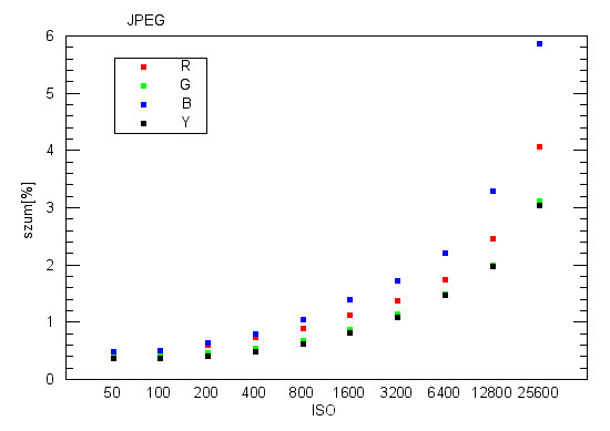

Na początku tego rozdziału prezentujemy wyniki pomiaru poziomu szumu na zdjęciach tablicy Kodaka Q-14, zapisanych w formacie JPEG. Porównując go do analogicznego wykresu z testu modelu D600 można zauważyć, że szum w obu aparat jest faktycznie na porównywalnym poziomie niemal w całym zakresie czułości. Dopiero na ISO 25600 nowszy model ma wyraźniejszą przewagę. Dane potwierdzają również to, że na wysokich czułościach D610 ustępuję nieco 6D. Główna różnica sprowadza się jednak do tego, że w lustrzance Canona redukcja szumu zrównuje praktycznie zupełnie wartości dla poszczególnych składowych, podczas gdy w D610 składowe RGB szumu są wyraźnie rozdzielone.

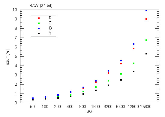

Przejdźmy teraz do sprawdzenia, co w temacie szumów pokażą nam konkretne liczby. Wyniki pomiarów poziomu szumu na surowych zdjęciach tablicy Kodaka Q-14, przekonwertowanych wcześniej do 24-bitowych TIFF-ów prezentujemy poniżej.

W pierwszej kolejności warto stwierdzić, że szum w D610 i w poprzednim modelu są na porównywalnym poziomie. Co prawda dla najwyższych czułości da się zauważyć pewne różnice, jednak dotyczą one głównie poszczególnych składowych RGB i utrzymują się raczej na minimalnym poziomie (najbardziej wyraźne różnice widać dla składowej zielonej). Ogólnie jednak można powiedzieć, że w tej kategorii matryca w nowym modelu zachowuje się bardzo podobnie do tej z D600.
Na wycinkach zdjęć, na dwóch najwyższych czułościach Canon 6D wydawał się mieć delikatną przewagę nad D610. Co ciekawe jednak, nie ma to wyraźnego odzwierciedlenia w wynikach pomiarów. Jedynie przy ISO 25600 widać, że wartości dla poszczególnych składowych w 6D przyjmują nieco niższe wartości, dając mu przewagę na poziomie maksymalnie 1/3 EV.
Pomiary natomiast wyraźnie potwierdzają obserwacje dotyczące porównania testowanego aparatu z A99. Co więcej nieznaczną przewagę D610 daje się już zauważyć przy ISO 1600. W miarę wzrostu czułości staje się na coraz wyraźniejsza, i przy najwyższych ISO zaczyna nawet przekraczać 1 EV.

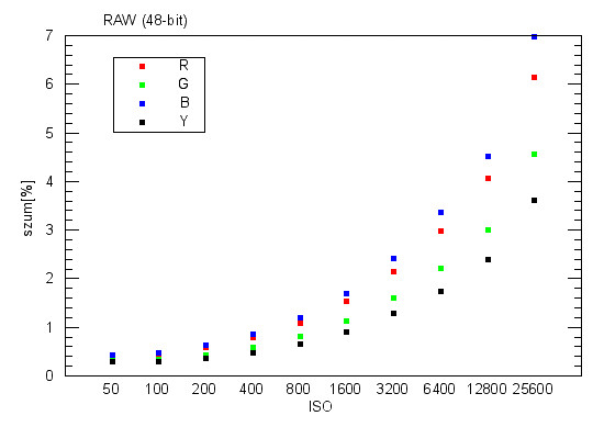

Tradycyjnie, na koniec części dotyczącej szumu na surowych plikach, prezentujemy również wykres przedstawiający pomiary przeprowadzone na RAW-ach przekonwertowanych do 48-bitowych TIFF-ów. Otrzymane w ten sposób wyniki są konsystentne z tym, co do tej pory powiedzieliśmy.
