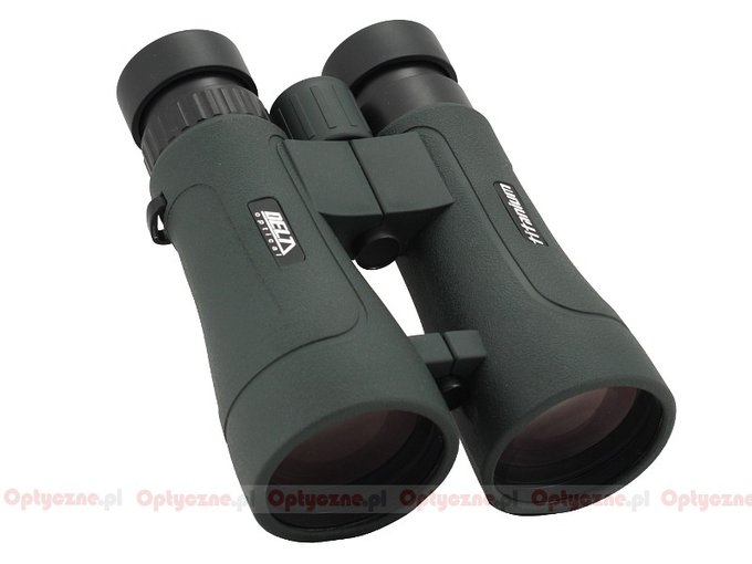

Delta Optical Titanium 8x56 ROH - test lornetki

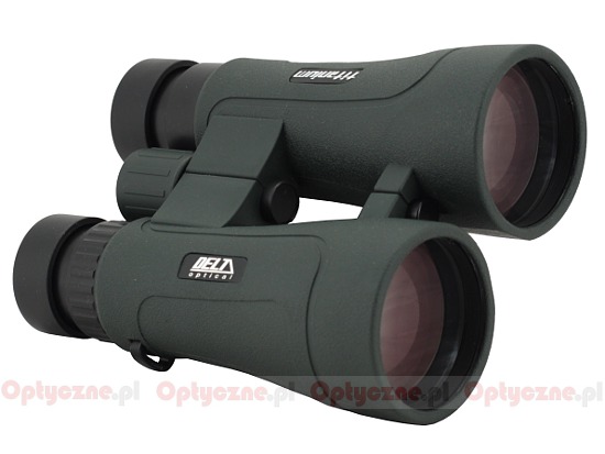

Firma Delta Optical zdecydowała się wyjść naprzeciw tym oczekiwaniom i zaoferować swoim klientom poręczny model dachowy klasy 8x56, który będąc niewiele droższym, zaoferuje podobne możliwości optyczne. Nie poszła jednak po najmniejszej linii oporu i nie zamówiła pod własną marką, któregoś z dostępnych od ręki modeli oferowanych przez chińskie fabryki. Zdecydowała się jednak na trudniejszą drogę zamówienia projektu zupełnie nowego sprzętu, który jako pozbawiony obudowy prototyp przyjechał do Polski na wstępne testy. Testy te wskazały wady, których ostateczny produkt powinien być pozbawiony. Jednocześnie w Polsce powstał projekt zewnętrznej obudowy lornetki. Ostatecznie, firma uzyskała model lornetki, w przypadku której miała spory wpływ zarówno na konstrukcję optyczną jak i na wygląd zewnętrzny. Sprzęt nie zasługuje jeszcze na miano wyprodukowanego w Polsce, ale na miano zaprojektowanego w naszym kraju, czym producent chwali się na obudowie, już na pewno.
Lornetka jest małym i poręcznym instrumentem dachowym z pryzmatami ułożonymi w systemie Schmidta-Pechana. Powierzchnia odbijająca ma być tam pokryta powłokami ze wzbogaconego aluminium. Poza tym na wszystkie granice powietrze-szkło nałożono wielowarstwowe powłoki antyodbiciowe.
Kupujący dostaje w zestawie dekielki na obiektywy, łączony dekielek na okulary, pasek oraz sztywne etui. Lornetka jest objęta 5-letnią gwarancją.

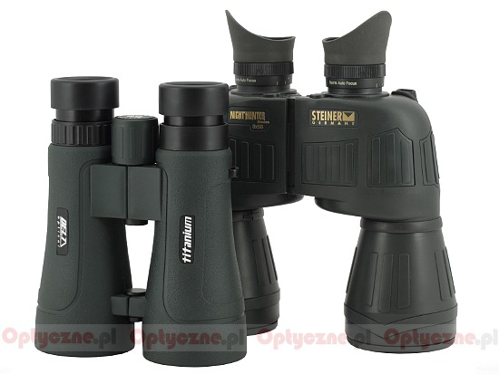

Poniższe zdjęcie pokazuje testowaną Deltę obok Steinera Night Huntera Xtreme 8x56 - lornetki Porro, która należy do grupy mniejszych w tej klasie sprzętu.
![]() Delta Optical Titanium 8x56 (z lewej) oraz Steiner Night Hunter 8x56 Xtreme (z prawej). |
Zacznijmy może od wad. Za największą, co nie znaczy, że za wyjątkowo dużą, uznajemy aberrację chromatyczną. Mała rozmiary lornetki wymusiły zastosowanie światłosilnego obiektywu, który nie poradził sobie z całkowitym skorygowaniem tej wady. Nie jest może ona ogromna, ale w centrum obrazu jej wpływ jest zauważalny i w pewnych sytuacjach denerwujący.
Troszkę można ponarzekać na jakość wykonania. Przy okularach i łączeniach tubusów jest za dużo smaru, a brzegi metalowej obudowy przy obiektywach są obdrapane z farby. Dla odmiany lornetka sprawia wrażenie solidnej, w środku jest wyczerniona bardzo dobrze, a nadmiernej ilości zanieczyszczeń nie zauważyliśmy.

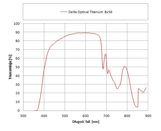

Transmisja, co widać na poniższym wykresie, nie bije może rekordów, ale nie daje nam także powodów do narzekań.
Małe zastrzeżenia mogłyby się pojawić gdybyśmy mieli do czynienia z instrumentem klasy 3000-4000 zł. Mamy jednak do czynienia z wyprodukowaną w Chinach lornetką dachową kosztującą 1000 zł, a więc cudów nie możemy oczekiwać. W tej klasie jakościowo-cenowej uzyskana transmisja jest i tak dobra.
