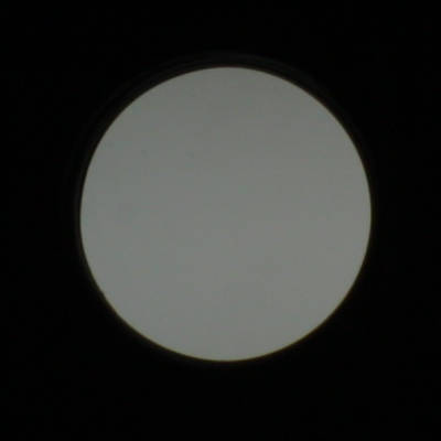

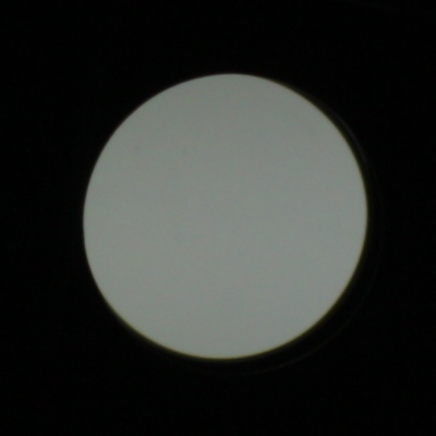

- lekko ścięta prawa źrenica,
- zauważalne różnice w transmisji pomiędzy oboma torami optycznymi.

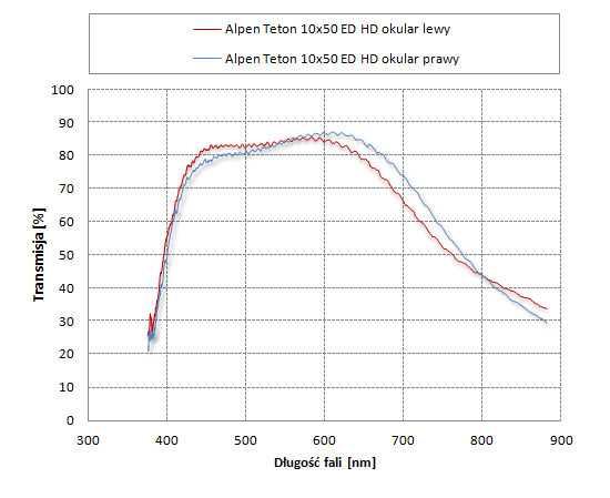

Charakterystyczne dla produkowanych w Japonii Rainierów i Tetonów powłoki antyodbiciowe zostały zamienione na trochę tańsze i trochę mniej wydajne. Nadal jednak uzyskiwane w tej kategorii wyniki są rozsądne. Choć warto nadmienić pewne problemy z kontrolą jakości - transmisja w obu torach zauważalnie się od siebie różniła, co widać doskonale na poniższym wykresie.
