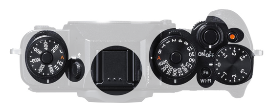

Z lewej strony gorącej stopki widzimy koło nastawy czułości. Oprócz typowych wartości ISO 200–6400 z krokiem 1/3 EV odnajdziemy także pozycje L (odpowiednik ISO 100), H1 oraz H2. Te położenia koła nastawiają czułość rozszerzoną, dostępną tylko dla plików JPEG (w menu aparatu możemy zdefiniować dla każdej z pozycji H czułość 12800, 25600 lub 51200). Koło czułości jest zabezpieczone przed przypadkową zmianą położenia. By nim obrócić, musimy wcisnąć przycisk blokady, przytrzymać go i obrócić pierścień – zmiana wartości czułości wymaga użycia 3 palców (jednym przytrzymujemy przycisk zwolnienia blokad, a dwoma obracamy pierścień).
W podstawie koła ISO znajduje się przełącznik trybów migawki DRIVE. Dostępne opcje to:
  • BKT – bracketing, czyli automatyczne zmienianie parametrów serii zdjęć,
  • CH – szybka seria,
  • CL – wolna seria,
  • S – pojedyncze zdjęcie,
  • mozaika – połączenie dwóch ekspozycji,
  • ADV – robienie zdjęć z efektem filtra cyfrowego,
  • panoramy.
Na lewym boku nadbudówki wizjera znajduje się pierścień korekcji dioptrażu. Stopka wyposażona jest w dodatkowe styki, wykorzystywane np. do komunikacji z dedykowaną nasadkową lampą błyskową lub mikrofonem MIC-ST1. Na obudowie wizjera znajduje się także przycisk VIEW MODE, definiujący sposób pracy wizjera i ekranu LCD. Wybrać możemy:
  • tylko LCD,
  • tylko EVF,
  • tylko EVF (aktywowany czujnikiem zbliżeniowym),
  • LCD/EVF (wybór czujnikiem zbliżeniowym).
Prawa strona to miejsce, gdzie znajdują się:
  • koło korekty ekspozycji,
  • spust migawki otoczony dźwignią włącznika zasilania,
  • przycisk nagrywania,
  • przycisk funkcyjny Fn2 pełniący też funkcję aktywacji łączności WiFi,
  • koło nastawy czasu ekspozycji, u którego podstawy znajduje się przełącznik trybu pracy światłomierza.
Koło czasów posiada blokadę, ale jej działanie ogranicza się do pozycji A, w której aparat sam dobiera wartość czasu migawki. Na kole dostępne są jedynie wartości pełnych stopni EV. Chcąc dobrać czasy pośrednie, musimy użyć tylnej rolki sterowniczej.

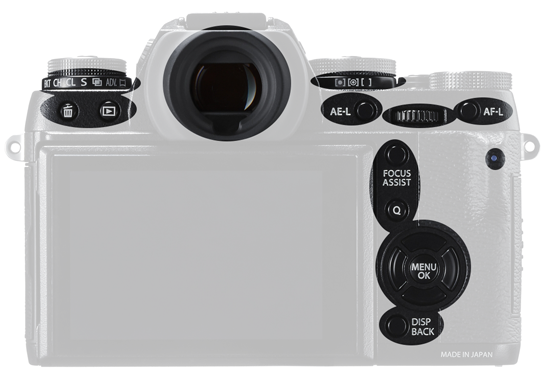

Patrząc na tylną ściankę, dostrzegamy na lewej stronie wspominany wcześniej przełącznik DRIVE. Pod nim producent umieścił dwa przyciski: kasowania i odtwarzania. Po prawej stronie wizjera widzimy przyciski AE-L oraz AF-L, a pomiędzy nimi rolkę sterowniczą. Poniżej rolki, po prawej stronie ekranu LCD, odnajdziemy przyciski FOCUS ASSIST i menu podręcznego Q oraz cztery kierunkowe przyciski nawigacyjne, pośrodku których mieści się przycisk MENU/OK. Na samym dole znajduje się przycisk DISP/BACK.

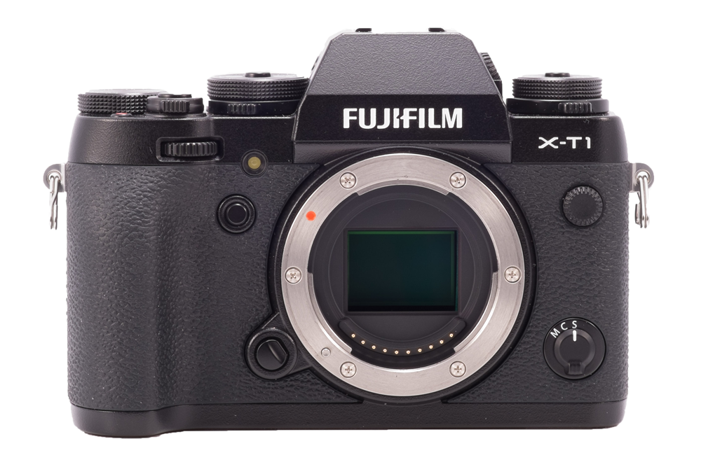

Na przedniej ściance, po lewej stronie obiektywu, dostrzec możemy rolkę sterowniczą, diodę wspomagania autofokusu oraz przycisk funkcyjny Fn1. Po prawej stronie obiektywu odnajdziemy zabezpieczony port synchronizacji PC, poniżej którego umieszczono przełącznik trybu pracy autofokusu.

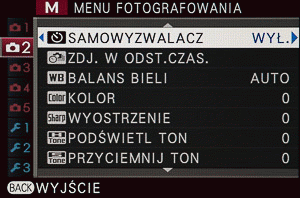

  • druga zakładka
    • samowyzwalacz,
    • zdjęcia w odstępie czasu,
    • balans bieli,
    • kolor,
    • wyostrzanie,
    • podświetl ton,
    • przyciemnij ton,

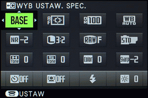

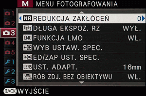

  • trzecia zakładka
    • redukcja zakłóceń,
    • redukcja zakłóceń dla długich ekspozycji,
    • funkcja LMO – zaawansowana funkcja przeciwdziałania rozmyciu,
    • wybór ustawień specjalnych,
    • edycja/zapis ustawień specjalnych,
    • ustawienie adaptera,
    • rób zdjęcia bez obiektywu,

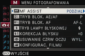

  • czwarta zakładka
    • asystent MF,
    • tryb blokowania AE/AF,
    • tryb blokowania AF,
    • tryb lampy błyskowej,
    • korekcja błysku,
    • usuwanie czerwonych oczu,
    • konfiguracja filmu,

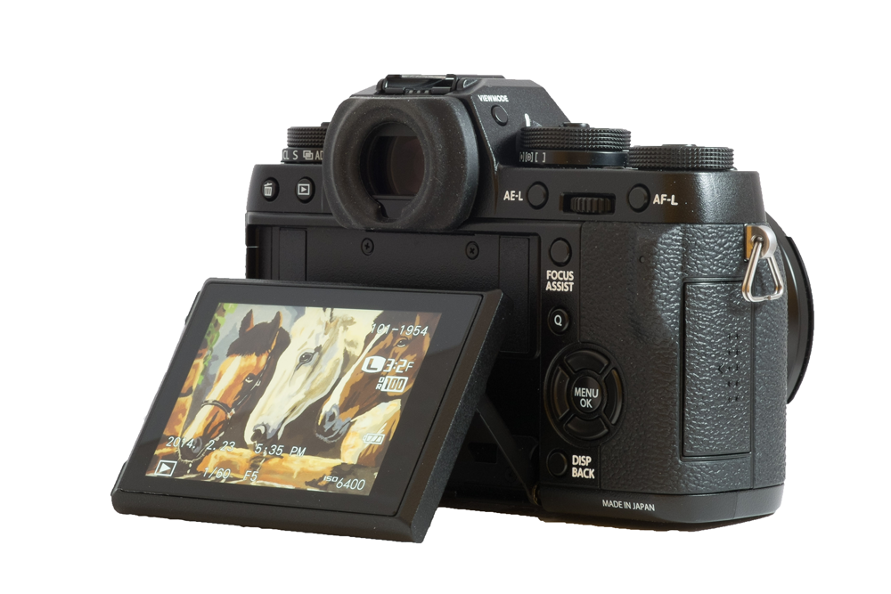

Wyświetlacz
Fujifilm X-T1 został wyposażony w odchylany wyświetlacz LCD TFT, o rozdzielczości 920 000 punktów, przekątnej wynoszącej 3 cale i 100-procentowym pokryciu kadru. Ekran można pochylić ok.100 stopni w górę lub ok. 85 stopni w dół.
Fujifilm X-T1 - Budowa, jakość wykonania i funkcjonalność
Jakość wyświetlanego obrazu jest bardzo dobra, a padające na ekran promienie słoneczne nie dały nam okazji do narzekania.

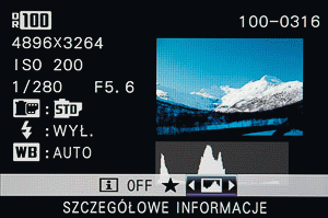

Przyciskając klawisz kierunkowy GÓRA, możemy modyfikować ekran informacji szczegółowych. Oprócz kilku ekranów z dokładnymi informacjami EXIF aparat pokazuje też użyty punkt nastawy ostrości.

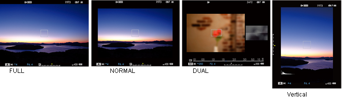

Do dyspozycji mamy 3 ekrany: standardowy, pełny, podwójny. Różnice między nimi widać wyraźnie na obrazie powyżej. W trybie pełnym do dyspozycji mamy naprawdę duże pole widzenia porównywalne z najlepszymi wizjerami pełnoklatkowych aparatów. Obraz w wizjerze adaptować się może do bieżącej orientacji aparatu. Po obróceniu X-T1 do pozycji pionowej obraz zmienia się tak, by wszystkie opisy były czytelne.
