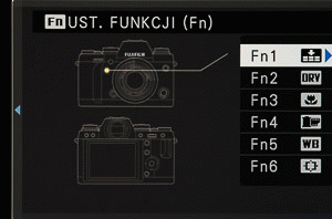

Wartym odnotowania aspektem pozytywnie wpływającym na funkcjonalność i ergonomię obsługi są programowalne przyciski. W modelu X-T1 odnajdziemy ich aż sześć: Fn1, Fn2 (znajdujące się odpowiednio na przednim i górnym panelu) oraz wszystkie cztery przyciski kierunkowe.
Fujifilm X-T1 - Użytkowanie i ergonomia
Lista opcji, jakie mamy do wyboru, przedstawia się następująco:
  • bracketing/ADV (filtry cyfrowe),
  • tryb makro,
  • podgląd głębi ostrości,
  • ustawienia Auto ISO,
  • samowyzwalacz,
  • rozmiar zdjęcia,
  • jakość zdjęcia,
  • zakres dynamiczny (DR),
  • symulacja filmu,
  • balans bieli,
  • tryb ostrości,
  • ustawienia pola ostrości,
  • ustawienia użytkownika,
  • rozpoznawanie twarzy,
  • zapis RAW,
  • ustawienia przysłony (dla obiektywów XC),
  • WiFi.

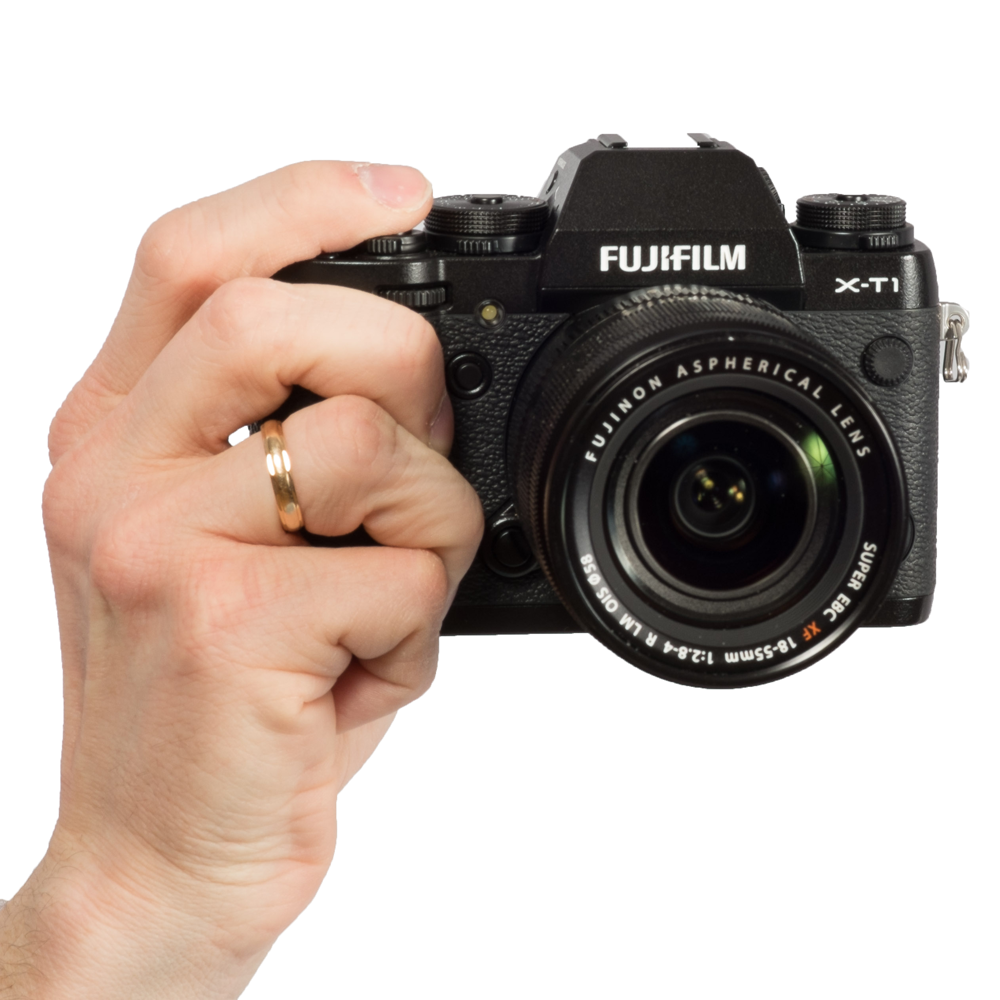

Mamy jednak uwagi do ergonomii. Odbezpieczenie pokrętła czułości i zmiana nastawy wymaga użycia trzech palców, co może skutkować przypadkowym obróceniem pokrętła trybu migawki. Rozwiązanie zastosowane w Olympusie OMD E-M1, gdzie przycisk blokady można dezaktywować (wcisnąć na stałe), wydaje nam się właściwsze. Problem ten, jak się okazuje, jest dość istotny – zaraz po wprowadzeniu aparatu do sprzedaży wśród użytkowników pojawiła się inicjatywa odblokowywania pokrętła ISO na stałe – poprzez naklejenie specjalnie przygotowanego elementu (ISO UNLOCKER). Kolejną niedogodnością jest kiepski dostęp do przycisku Fn1. Mieści się on tak blisko koła korekcji ekspozycji, że aby wygodnie go obsługiwać, należałoby użyć lewej dłoni. Nie zachwyciło nas także dość płytkie umocowanie przycisków wybieraka czterokierunkowego, skutkujące niewyczuwaniem ich skoku. Niewielki rozmiar przycisków również nie ułatwia obsługi – użytkownik naturalnie skłania się do wciskania ich paznokciem, a i tak lepiej za każdym razem kontrolować na ekranie, czy docisnęliśmy przycisk i uzyskaliśmy pożądany efekt. Trudno orzec, co wpłynęło na takie rozwiązanie konstrukcyjne – być może potrzeba uszczelnienia korpusu.

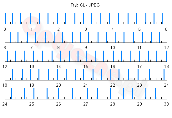

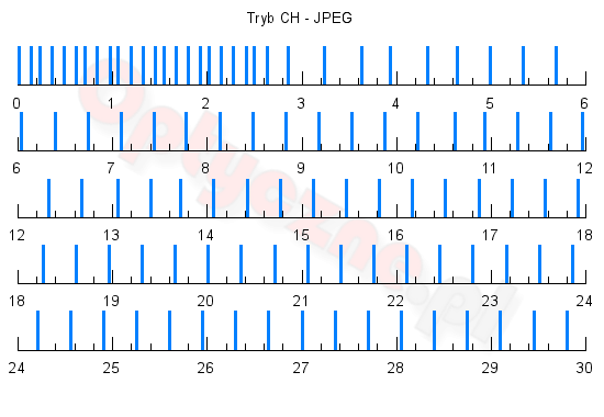

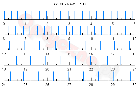

Fujifilm X-T1 umożliwia fotografowanie w trybie zdjęć seryjnych z dwiema szybkościami oznaczonymi jako CH (8 kl/s) i CL (3 kl/s). By aparat ustawiał ostrość i ekspozycję dla każdej klatki niezależnie, należy przestawić przełącznik AF w pozycję „C”. Podczas seryjnej pracy migawki deaktywowana jest lampa błyskowa. W trybie CH możemy skorzystać jedynie ze środkowych 9 punktów AF.
Pomiary wykonaliśmy korzystając z karty Sandisk Extreme Pro UHS-I 633×95MB/s. Zdjęcia robiliśmy przy czułości ISO 1600 i czasie ekspozycji 1/1000 sekundy. Objętość pliku zapisywanego w formacie JPEG wynosiła średnio 6.7 MB, a pliku zapisywanego w surowym formacie RAF – 33.8 MB. Wyniki testów zaprezentowane są w formie poniższych wykresów.
W tabelce przedstawiamy podsumowanie wykresów.
Tryb / Format Ilość zdjęć Średnia prędkość
[kl/s]
Pojemność bufora
[kl]
Prędkość zapisu do bufora
[kl/s]
Prędkość zapisu na kartę
[kl/s]
CH
RAW+JPEG
60 2 21 8.54 1.42
CH
JPEG
101 3.4 24 8.42 2.84
CL
RAW+JPEG
61 2 52 2.23 1.36
CL
JPEG
86 2.87 73 3.06 2.13
Widzimy wyraźnie, że niezależnie od wybranego formatu zapisu prędkość fotografowania utrzymuje się na niezmienionym poziomie do momentu zapełnienia bufora. W wypadku trybu CH i formatu RAW+JPEG z pełnej szybkości będziemy się cieszyć przez czas około 2.5 s, wykonując łącznie 21 kadrów. To dobry wynik. Można jednak mieć uwagi do szybkości kopiowania danych na kartę. Wyniki wskazują, że zapis odbywa się z prędkością nie większą niż 45 MB/s.

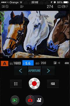

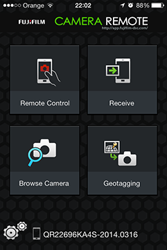

Wbudowany interfejs WIFi pozwala na bezprzewodowe przekazywanie zdjęć do zewnętrznego komputera lub smartfonu czy tabletu. Możemy także zdalnie kontrolować zachowanie aparatu podczas fotografowania. Dodatkowo, gdy dysponujemy smartfonem z odbiornikiem GPS, dane o geolokalizacji mogą być na bieżąco przesyłane do aparatu (jednak nie dłużej niż 60 min – po takim czasie aplikacja w telefonie automatycznie wyłączy się).
Fujifilm X-T1 - Użytkowanie i ergonomia Fujifilm X-T1 - Użytkowanie i ergonomia
Gdy podczas fotografowania dotkniemy dowolnej części obrazu na podglądzie, uaktywniamy pomiar ostrości w tym punkcie – opcję, która nie jest dostępna w samym aparacie (nie dysponuje on wszak dotykowym ekranem LCD). Co ciekawe, gdy rozpoczniemy filmowanie, nie możemy już z takiego dotykowego autofokusu skorzystać.
Musimy pochwalić producenta za szeroki wachlarz oferowanych nastaw. Jest jednak pewien feler – nie zmienimy zdalnie trybu pracy aparatu, tzn. z trybu preselekcji przysłony przejdziemy do np. preselekcji migawki tylko przy użyciu odpowiednich pierścieni i pokręteł na aparacie. Nie działa także zdalna regulacja kompensacji ekspozycji.

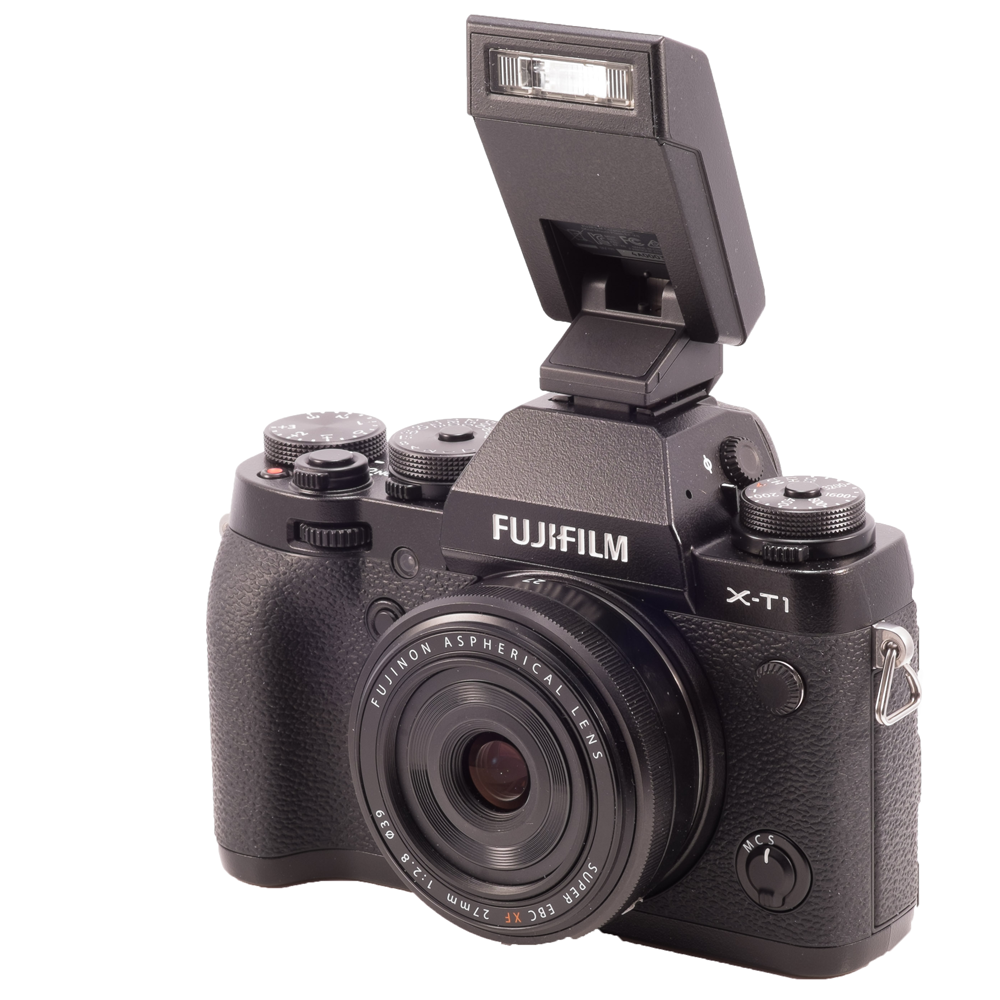

Aparat nie posiada wbudowanej lampy błyskowej. W zestawie handlowym odnajdziemy jednak nasadkę błyskową oznaczoną symbolem EF-X8. Nie ma ona żadnych elementów kontrolnych ani własnego zasilania. Jej liczba przewodnia wynosi 8 m, a czas synchronizacji 1/180 s.
W menu aparatu odnajdziemy opcje związane z trybem pracy lampy:
  • błysk automatyczny,
  • błysk wymuszony,
  • synchronizacja na tylną kurtynę,
  • tryb sterownika,
  • wyłączony błysk.
Aparat jest też wyposażony w funkcję redukcji efektu czerwonych oczu.
Co ciekawe, nasadka błyskowa nie zadziała po zamontowaniu na innych modelach aparatów, jak na przykład X-E1 czy X-E2. Nie można jej też oddzielnie kupić. Usuwanie efektu czerwonych oczu jest dostępne jedynie w trybach, gdy włączone jest wykrywanie twarzy.
W celu porównania siły błysku nasadki błyskowej wykonaliśmy zdjęcie przy czułości ISO 200, migawce 1/125 sekundy i przysłonie f/8.0 – takie nastawy całkowicie odcięły światło zastane. Wszystkie pozostałe ustawienia, wraz z kompensacją błysku – pozostawiliśmy w pozycji neutralnej. Poniżej przedstawiamy zdjęcia w trybie manualnym (M) z opisanymi wcześniej parametrami i w trybie półautomatycznym (P) przy nastawionej czułości ISO 200.

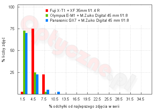

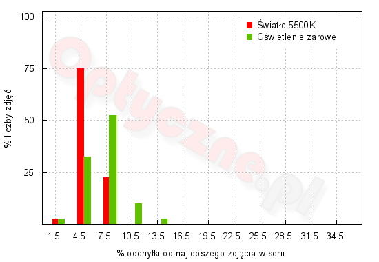

Standardowo w teście celności autofokusu wykonujemy serię 40 zdjęć. Przysłonę w obiektywie (w tym wypadku Fujinon XF 35 mm f/1.4 R) ustawiamy na f/2.8 i fotografujemy tablicę rozdzielczości, każdorazowo przeogniskowując obiektyw. Wyniki przedstawiamy w postaci histogramu, który prezentuje procentowe wartości odchyłek od najlepszego pomiaru MTF50 w serii.
Kolejny test wykonany został przy oświetleniu żarowym oraz świetle dziennym.
Wyniki skuteczności autofokusu nie wyglądają, niestety, zbyt optymistycznie. Wynika to z delikatnej tendencji do trafiania przed motywem. Liczba trafień „w punkt” to zaledwie jedna z wszystkich prób. Poniżej przedstawiamy test ustalania ostrości z wykorzystaniem przyrządu LensAlign. Pomiar z obiektywem XF 35 mm f/1.4 R z przysłoną ustawioną na f/1.4 został dodatkowo pokazany w sposób, który uwydatnia ostre krawędzie.
Wracając do wykresów powyżej, musimy uznać za pozytywny fakt, że nie dostrzegamy rozrzutu w szerokim zakresie wartości błędu. Przesunięcie wyników dla oświetlenia żarowego sugeruje, że aparat nie koryguje nastawy ostrości dla takich warunków oświetleniowych.
