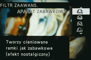

Filtry cyfrowe
Aparat X-T1 dysponuje zestawem kilku filtrów cyfrowych:
  • aparat zabawka,
  • miniatura,
  • kolor pop,
  • wysoka tonacja,
  • niska tonacja,
  • dynamiczny ton,
  • obraz miękki,
  • kolor częściowy
    • czerwony,
    • pomarańczowy,
    • żółty,
    • zielony,
    • niebieski,
    • fioletowy.
Fujifilm X-T1 - Jakość obrazu JPEG
Z powyższych filtrów możemy korzystać wyłącznie wtedy, gdy nie zapisujemy zdjęć w formacie RAW.
