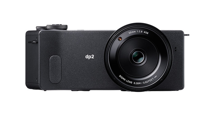

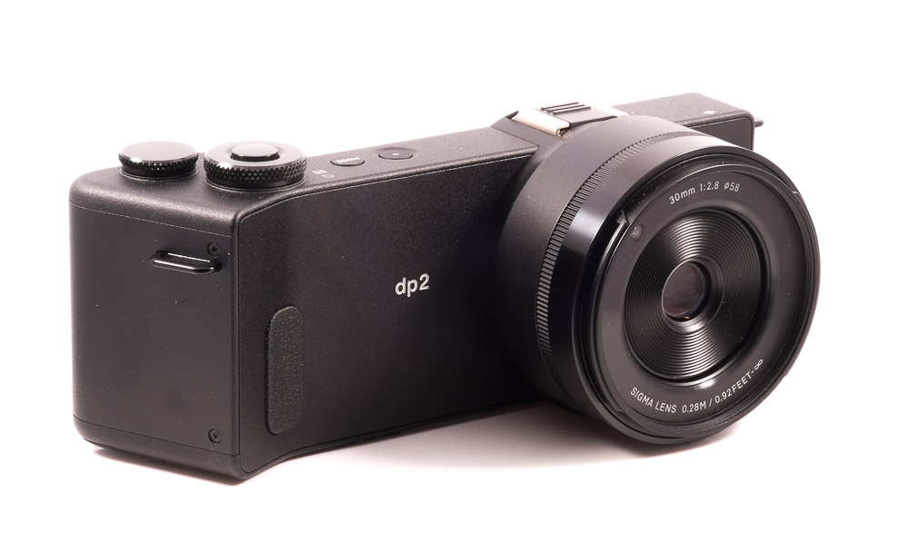

Sigma dp2 Quattro to unikalna konstrukcja na rynku produktów fotograficznych. Już sam wygląd tego modelu sugeruje wyjątkowość zamysłu konstruktorów. Trzeba przypomnieć, że kompaktowe aparaty fotograficzne Sigmy to dość specyficzne produkty. Chodzi przede wszystkim o użytą technologię produkcji matryc, którą Sigma z uporem godnym uznania stosuje w swoich konstrukcjach. I choć porównanie specyfikacji jasno pokazuje, że jest wiele aspektów, w których aparaty tego producenta nie są w stanie konkurować z innymi konstrukcjami, nadal obrazowanie na niskich czułościach stanowi swoisty pazur.
Sigma dp2 Quattro - Wstęp
Przypomnijmy, że pierwsza matryca Foveona, pozbawiona filtrów kolorów podstawowych, została zaprezentowana w 2002 r. Kolejne jej wcielenie - nazwane od twórcy sensora X3 Richarda Merrilla, charakteryzowało się 45 mln fotodiod zamkniętych na obszarze APS-C. Opisywany model to trzecia generacja, której główną cechą jest różnicowanie liczby fotodiod na poszczególnych warstwach. Zmniejszona liczba senseli spowodowała, że odczyt danych z matrycy znacznie się poprawił, natomiast niedościgniona rozdzielczość koloru, jaką oferuje technologia Foveona, została zachowana.
Sigma dp2 Quattro pojawiła się na rynku rok po swoim poprzedniku, czyli aparacie dp2 Merill (i jego wariacjach DP1 oraz DP3). Tym razem matryca ma wielkość APS-C (1,5 x) i rozdzielczość 19 mln punktów RGB. To kolejny duży skok w oferowanej rozdzielczości - przypomnijmy, że we wcześniejszych generacjach matryc Foveona producent oferował 3, a później 15 mln unikalnych punktów.
W dp2 Quattro zmieniono nie tylko matrycę, ale także obudowę i elementy kontrolne. Wygląda zatem, że aparat ten to mocno odświeżona konstrukcja. Jak sprawuje się nowa matryca w fotografii? Jak zmieniła się ergonomia obsługi? Te i inne zagadnienia omówimy w kolejnych rozdziałach naszego testu.

Zdjęcia aparatu
