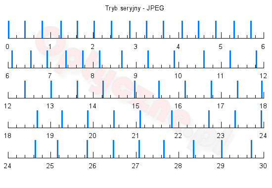

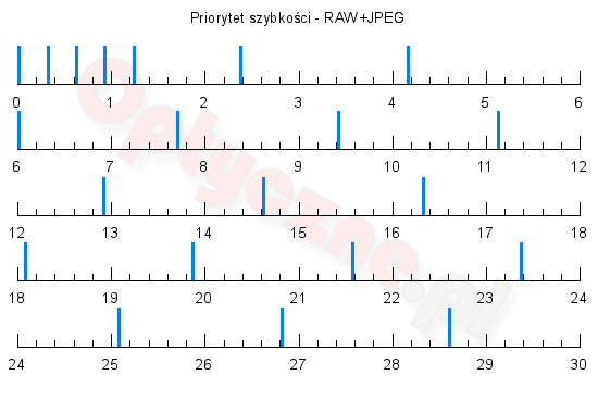

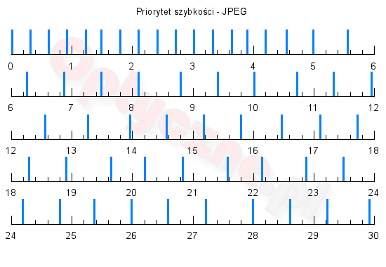

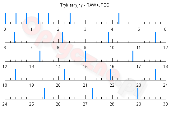

Zdjęcia seryjne
QX1 umożliwia fotografowanie w trybie zdjęć seryjnych z szybkością 2.5 kl/s tylko przy zainstalowanej karcie pamięci – aparat nie obsługuje ciągłego przesyłu zdjęć do telefonu. Podczas seryjnej pracy migawki dezaktywowana jest lampa błyskowa.
Pomiary wykonaliśmy korzystając z karty SanDisc Extreme Pro microSDHC 8GB UHS-I. Zdjęcia robiliśmy przy czułości ISO 1600 i czasie ekspozycji 1/1000 sekundy. Objętość pliku zapisywanego w formacie JPEG wynosiła średnio 7.8 MB, a pliku zapisywanego w surowym formacie RAW – 21 MB. Wyniki testów zaprezentowane są w formie poniższych wykresów.

W tabelce przedstawiamy podsumowanie wykresów.
Tryb / Format Liczba zdjęć Średnia prędkość
[kl/s]
Pojemność bufora
[kl]
Prędkość zapisu do bufora
[kl/s]
Prędkość zapisu na kartę
[kl/s]
Priorytet migawki
RAW+JPEG
21 0.7 5 4.03 0.56
Priorytet migawki
JPEG
56 1.87 17 3.41 1.56
Seria zwykła
RAW+JPEG
21 0.7 5 2.78 0.54
Seria zwykła
JPEG
55 1.83 21 2.58 1.56
Pierwsze spostrzeżenie tyczy się różnicy między formatem JPEG a RAW+JPEG. Wszystko wskazuje na to, że bufor nie stanowi ograniczenia dla szybkości fotografowania, a raczej jest wykorzystywany jako pamięć podręczna dla przetwarzania obrazu z formatu surowego do JPEG. Oprogramowanie aparatu alokuje zawsze obszar wymagany dla obu formatów zapisu, stąd szybkość dla pierwszych 5 klatek jest taka sama. Po wykonaniu owych 5 klatek szybkość różnicuje się w zależności od formatu zapisu. Widzimy wyraźnie, że dla formatu JPEG aparat potrafi rejestrować około 2 kl/s, a gdy dołączymy format surowy, prędkość jest 4-krotnie redukowana – do poziomu 0.5 kl/s.
Podsumowując, stwierdzamy, że deklarowana przez producenta szybkość zapisu trybu seryjnego odpowiada standardowej serii. Aparat pozwala osiągnąć lepszy rezultat przez pierwszą sekundę w trybie priorytetu migawki, później szybkość znacząco spada.

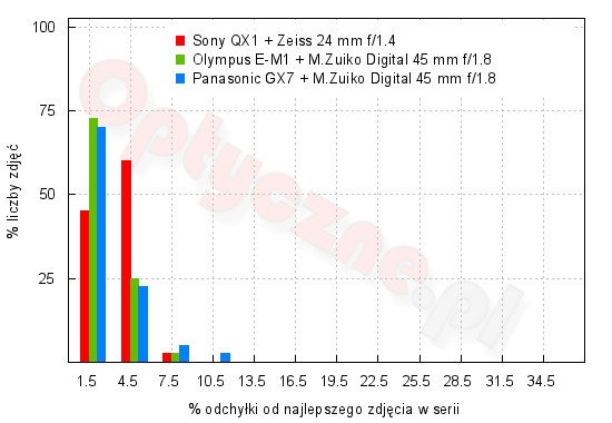

Standardowo w teście celności autofokusu wykonujemy serię 50 zdjęć. Przysłonę w obiektywie (w tym wypadku Carl Zeiss Sonnar SEL 24mm f/1.8) ustawiamy na f/2.8 i fotografujemy tablicę rozdzielczości, każdorazowo przeogniskowując obiektyw. Test został wykonany przy oświetleniu żarowym oraz świetle dziennym. Wyniki przedstawiamy w postaci histogramu, który prezentuje procentowe wartości odchyłek od najlepszego pomiaru MTF50 w serii.
Sony ILCE-QX1 - Użytkowanie i ergonomia
Widzimy, że rozrzut jest stosunkowo niewielki, a znaczna część wyników znajduje się w przedziale do 4.5%. Użycie światła żarowego spowodowało przesunięcie wyników typowe dla czujników fazowych – pamiętajmy jednak, że QX1 mierzy kontrast, zatem taka zmiana nie może być dobrze oceniana.
Porównując testowany model do aparatów Olympus E-M1 oraz Panasonic GX7 możemy powiedzieć, że Sony QX1 charakteryzuje się gorszą skutecznością, choć błędy – jak to w poprzednim paragrafie zaznaczyliśmy – nie są duże.
