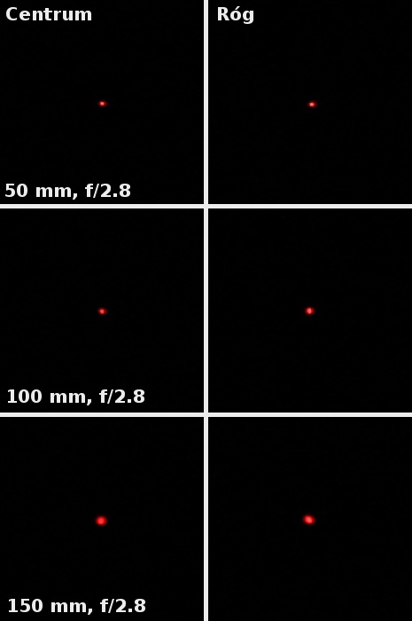

Sigma 50–150 mm f/2.8 APO EX DC OS HSM koryguje komę wzorowo. Dla każdej ogniskowej obraz diody umieszczonej w samym rogu kadru nie różni się prawie niczym od obrazu w centrum kadru. Widać to doskonale na poniższych wycinkach.
Sigma 50-150 mm f/2.8 APO EX DC OS HSM - Koma, astygmatyzm i bokeh
Jeśli chodzi o astygmatyzm, to sytuacja jest trochę gorsza niż w przypadku komy. Średnia różnica pomiędzy poziomymi i pionowymi wartościami funkcji MTF50 wynosi bowiem 6%. Jest to wynik umiarkowany i nie dający żadnych powodów do narzekań. Warto jednak nadmienić, że największy poziom tej wady notujemy na ogniskowej 150 mm. Na krótszych ogniskowych jest ona praktycznie niezauważalna.

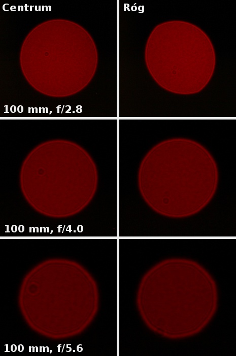

Krążki światła powstałe przez rozogniskowanie punktowych obrazów światła nie pokazują niczego szczególnie niepokojącego. Godne pokreślenia jest to, że obraz w rogu kadru, już na przysłonie f/4.0, prawie zupełnie nie różni się od tego uzyskanego w centrum. Jedyne co nas niepokoi, to wyraźnie wzrastające wraz z przymykaniem przysłony natężenie otoczki przy samym brzegu krążka.
