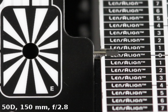

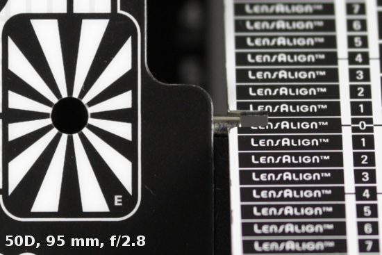

Nie mieliśmy też żadnych problemów z tendencją do ustawiania ostrości przed lub za właściwym obiektem. Obiektyw nie wymagał przy tym żadnej mikroregulacji autofokusa i to niezależnie od ogniskowej. Pokazują to dość dobrze poniższe zdjęcia. Pomimo fotografowania z minimalnej odległości, kiedy głębia ostrości jest najmniejsza, zarówno na ogniskowej 95 mm jak i na 150 mm, głębia obejmuje właściwy cel i nie upoważnia nas do pisania o jakichkolwiek błędach.
Sigma 50-150 mm f/2.8 APO EX DC OS HSM - Autofokus
