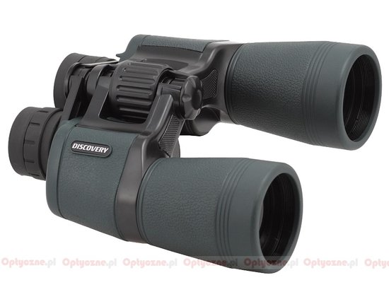

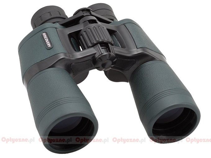

Zdjęcia lornetki
  • Lornetka Delta Optical Discovery 10x50

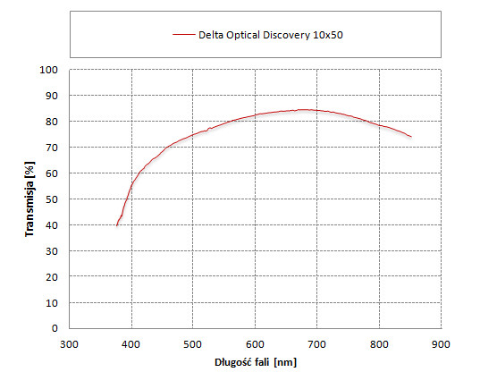

Sprawność optyczna 78.2+/- 1.5% 9 / 25.0 pkt

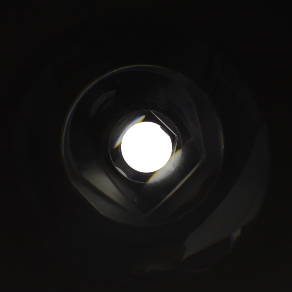

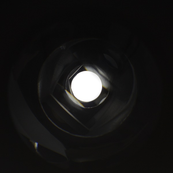

Wewnętrzne odblaski
Lewy: Prawy:
Delta Optical Discovery 10x50 - Wewnętrzne odblaski - Lewy Delta Optical Discovery 10x50 - Wewnętrzne odblaski - Prawy
Otoczenie źrenic dość jasne, a przy samych źrenicach jest jeszcze gorzej.

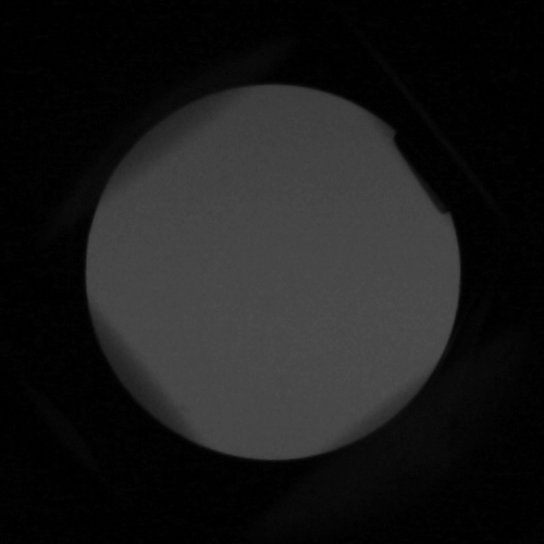

Winietowanie centralne
Lewy: Prawy:
Delta Optical Discovery 10x50 - Winietowanie centralne - Lewy Delta Optical Discovery 10x50 - Winietowanie centralne - Prawy
OL: 1.29%, OP: 1.93%
6 / 8.0 pkt
