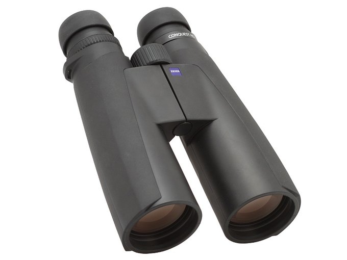

Zdjęcia lornetki
  • Lornetka Carl Zeiss Conquest HD 8x56

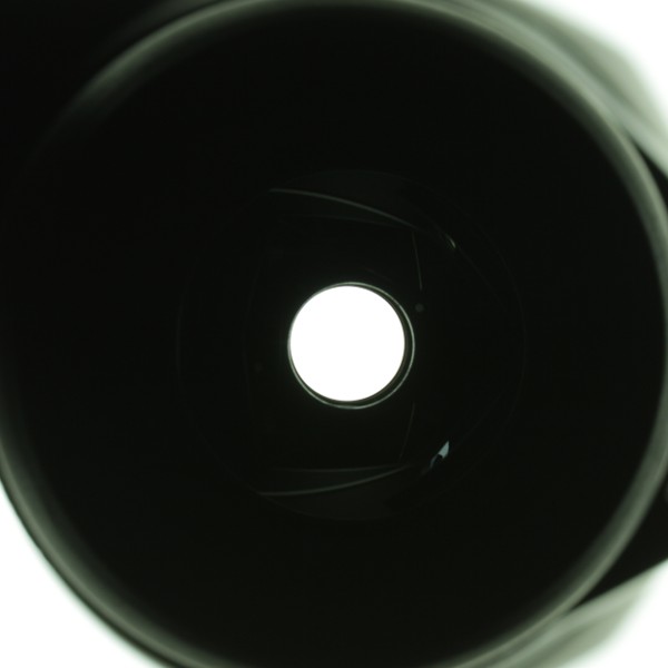

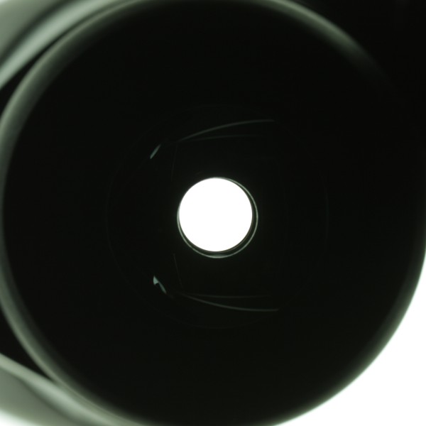

Wewnętrzne odblaski
Lewy: Prawy:
Carl Zeiss Conquest HD 8x56 - Wewnętrzne odblaski - Lewy Carl Zeiss Conquest HD 8x56 - Wewnętrzne odblaski - Prawy
Prawie idealnie.
4.8 / 5.0 pkt

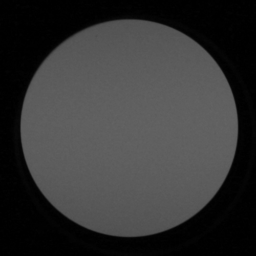

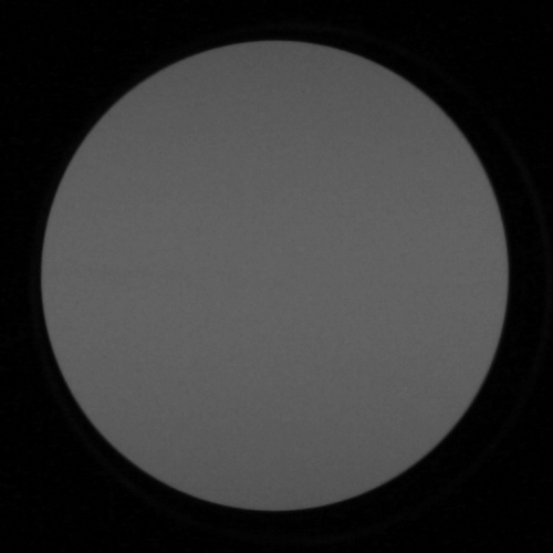

Winietowanie centralne
Lewy: Prawy:
Carl Zeiss Conquest HD 8x56 - Winietowanie centralne - Lewy Carl Zeiss Conquest HD 8x56 - Winietowanie centralne - Prawy
OL: 0.4%, OP: 0.0%
7.5 / 8.0 pkt

  2. Volver
    Volver 28 października 2015, 17:05
    Źrenice są ładne, ale na godz. 7 i 11 widać fałszywe źrenice-miałem taki sam efekty tylko mocniejszy w Swarku SLC 10x56 WB i dawało to takie same wtręty smug światła jak na ww foto. W nocy przy sąsiedztwie nocnych punktowych źródeł światła powodowało to osłabienie kontrastu. Podobno false pupils są w systemie pryzmatów A-K trudnym problemem. Cekawy będzie test najnowszego Doctera 8x56 DOH dachowego, który chwalony jest przez brać łowiecką ponad Nobilem...

    Volver - te źrenice w Zeissie są naprawdę minimalne i w praktyce zupełnie nie przeszkadzają. Efekt nie warty nawet wspominania.

    Volver - te niby fałszywe źrenice w lornetce są zdecydowanie poza zasięgiem źrenicy oka obserwatora, więc jak mogą wpływać na cokolwiek? Może to o czym mówisz pochodzi od czegoś innego?
