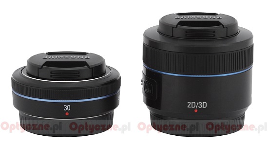

Samsung NX 45 mm f/1.8 2D/3D, choć nie jest duży, jest już typowym obiektywem i trudno go nazwać „naleśnikiem”. Porównanie jego rozmiarów do systemowego „naleśnika” o parametrach 2/30 przedstawia poniższe zdjęcie.

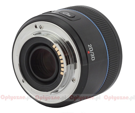

Testowany obiektyw rozpoczyna się metalowym bagnetem, który otacza styki i tylną soczewkę, która ma średnicę 20 mm. Soczewka ta nie wydaje się być ruchoma. Pomiędzy jej krawędzią a korpusem obiektywu nie ma żadnych dużych szpar, przez które można by oglądać wnętrze konstrukcji czy elektronikę.
