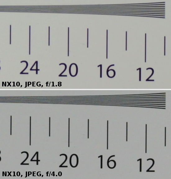

Na zakończenie tego rozdziału prezentujemy wycinki zdjęć naszej tablicy do testowania rozdzielczości pobrane z plików JPEG.
