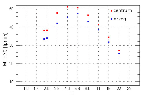

Mała liczba obiektywów systemu NX przetestowana dotychczas nie pozwala powiedzieć jednoznacznie, jakie maksymalne wyniki uzyskują tutaj najlepsze obiektywy. Dotychczas, w naszych testach prowadzonych na Samsungu NX10, z obiektywów stałoogniskowych pojawiły się głównie „naleśniki”, z których najlepsze docierały do poziomu około 50 lpmm. Tradycyjnie też za poziom przyzwoitości uznajemy rezultaty, jakie obiektywy notują w okolicach przysłony f/16. W tym przypadku są to wartości w przedziale 34–36 lpmm.
Wyniki obiektywu Samsung NX 45 mm f/1.8 2D/3D uzyskane w centrum kadru i na jego brzegu prezentujemy na poniższym wykresie.
Samsung NX 45 mm f/1.8 2D/3D - Rozdzielczość obrazu
Od razu widać, że nie mamy do czynienia z „naleśnikiem” – gabaryty nie były tutaj głównym priorytetem, przez co Samsung 1.8/45 nie ma problemów z przekraczaniem wartości 50 lpmm. Na przysłonach f/4.0 i f/5.6 MTF-y docierają do okolic 51 lpmm. Trudno też mieć zastrzeżenia do zachowania na maksymalnym otworze względnym, gdzie obiektyw osiąga 38 lpmm. Jedyne na co możemy narzekać to brak zauważalnej poprawy obrazu po przymknięciu przysłony od f/1.8 do f/2.0. Na szczęście dalsze przymykanie powoduje już gwałtowny przyrost jakości obrazu, bo wartość MTF50 osiągana na otworze f/2.8 sięga bardzo dobrego poziomu 48 lpmm.
Zachowanie na brzegu kadru też możemy chwalić. Na maksymalnym otworze względnym poziom przyzwoitości jest osiągany, natomiast od f/2.8 w górę mamy do czynienia z obrazem dobrej i bardzo dobrej jakości.
Podsumowując, Samsung po raz kolejny udowodnił, że wie jak konstruować dobrą optykę. Dzięki temu liczba udanych obiektywów systemu NX wzrosła o kolejny model.
