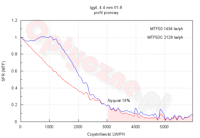

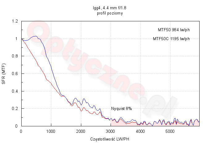

Spójrzmy na przebiegi funkcji MTF dla składowych poziomej i pionowej dla plików RAW. Kolorem czerwonym pokazano zmierzony przebieg natomiast niebieskim po uwzględnieniu wyostrzania o promieniu 2.
LG G4 - Optyka
LG G4 - Optyka
Krzywe nie wykazują cech wyostrzania, co dokładnie widać, gdy przyjrzymy się skorygowanym, niebieskim profilom w okolicach ich maksymalnych wartości. Widać dysproporcję między pionową a poziomą składową – to znak, że filtr antyaliasingowy nie ma równomiernej siły działania w obu kierunkach.

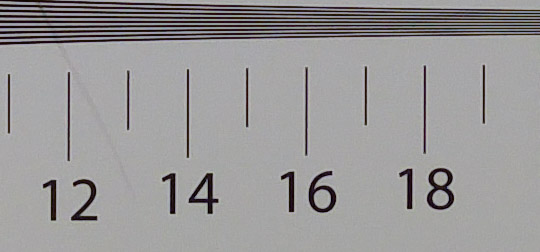

Poniżej prezentujemy wycinki zdjęć tablicy testowej (w formacie JPEG) w skali 1:1 z okolic centrum kadru dla maksymalnej i minimalnej rozdzielczości.
4.4 mm f/1.8

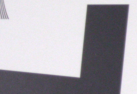

W tabelce poniżej prezentujemy w skali 1:1 wycinek zdjęcia tablicy testowej przestawiający krawędzie czerni i bieli umieszczone na brzegu kadru formatu RAW.
4.4 mm f/1.8

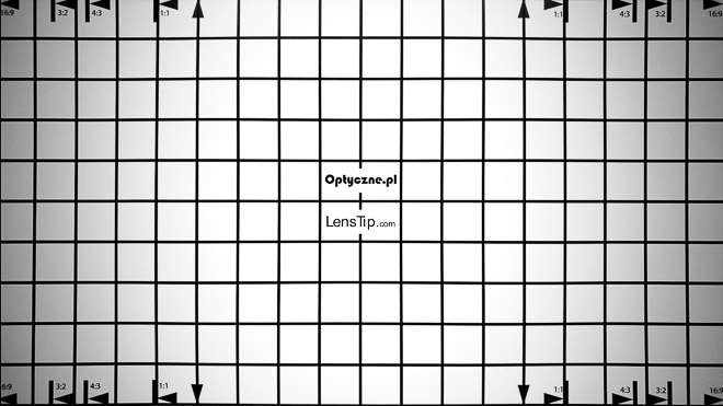

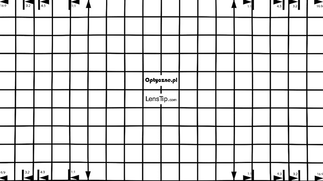

Dystorsja
Dla formatu JPEG wyniki pokazują, że wada ta jest niezauważalna. Zmierzona wartość wynosi −0.1% (zniekształcenie beczkowate). Dla formatu surowego natomiast jest to −0.06%, co przy wzięciu pod uwagę tolerancji błędu także możemy uznać za wartość pomijalną.
JPEG
LG G4 - Optyka
RAW
LG G4 - Optyka

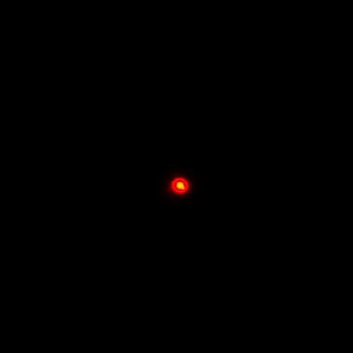

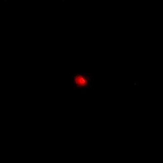

Koma i astygmatyzm
W aparacie LG G4 koma jest dobrze korygowana. Jedynie w rogu kadru dostrzec możemy niewielkie zniekształcenie.
Centrum Róg
4.4 mm, f/1.8
LG G4 - Optyka LG G4 - Optyka
Z uwagi na brak sterowania przysłoną i niesymetryczny filtr AA nie mogliśmy ocenić astygmatyzmu tego układu optycznego.

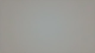

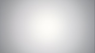

Winietowanie
Pomiar winietowania przedstawiamy w poniższej tabeli.
JPEG 4.4 mm
f/1.8 7.5% (−0.23 EV)
Winieta w plikach JPEG jest prawie niewidoczna, a wartość na poziomie −0,2 EV należy uznać za znikomą.
Spójrzmy teraz na wyniki pomiarów, które wykonaliśmy na surowych plikach.
4.4 mm
f/1.8 54.9% (−3.33 EV)
Zupełnie inny obraz otrzymujemy dla plików surowych. Już patrząc na miniatury dystorsji spodziewać się mogliśmy sporej wielkości winiety. I faktycznie, pomiar wskazuje na ponad 3 EV różnicy w jasności między centrum a rogiem kadru. To bardzo dużo.
JPEG RAW
4.42 mm, f/1.8

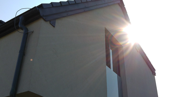

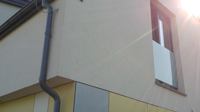

Odblaski
Odblaski są najbardziej dokuczliwe, gdy silne źródło światła umieszczone jest w pobliżu rogu kadru. W takich warunkach możemy spodziewać się kolorowych, promienistych plam wypełniających całkiem sporą część kadru. Nie jest to obraz bardzo zły, ale trudno też go za cokolwiek chwalić.
4.42 mm, f/1.8
LG G4 - Optyka
LG G4 - Optyka
