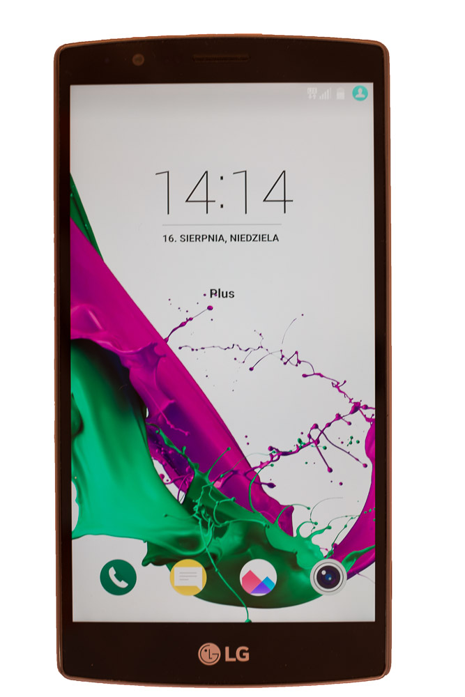

LG G4 - Podsumowanie
Telefon dzięki swej konstrukcji niewątpliwie należy do segmentu premium. Wykończenie skórą nadaje klasy, a parametry techniczne nie odbiegają od tego, czego spodziewalibyśmy się od najwyższej technologicznie półki. Mamy zatem świetny ekran, wielordzeniowy i wydajny procesor, doskonałe wsparcie multimedialne oraz wyjątkowy aparat fotograficzny.
