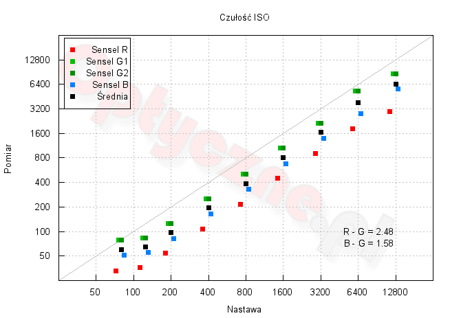

Czułość matrycy
Badanie to ma na celu pokazanie zachowania fotodiod matrycy, a nie jej realnej czułości w stopniach ISO, której zgodność producenci aparatów utrzymują dla formatu JPEG. Przestrzegamy zatem przed pochopnymi osądami. Jakiekolwiek odchyłki odnotowane w tym teście nie są powodem do zmartwień, gdyż zwykle są one korygowane do wartości nominalnej przy wywoływaniu pliku RAW (w korpusie aparatu przy wytwarzaniu bezpośrednio pliku JPEG lub też przy obróbce surowego pliku w komputerze). Realne problemy dotykają jedynie tego oprogramowania zewnętrznego, które nie posiada profili dedykowanych dla różnych aparatów.
Czułość wyznaczyliśmy zgodnie z normą ISO 12232, wykorzystując metodę pomiaru ilości światła niezbędnej do saturacji poszczególnych grup fotodiod sensora. Do pomiarów wykorzystaliśmy światłomierz Sekonic.
Sony DSC-RX100 IV - Właściwości matrycy
Z powyższego wykresu możemy odczytać, że wszystkie czułości, przedstawione jako średnie wartości ze wszystkich grup senseli, są poniżej wartości nominalnych – wartość średnia znajduje się o 1 EV poniżej. Takie zachowanie jest typowe i umożliwia manipulację danymi w jasnych partiach obrazu. Rozbieżność między poszczególnymi kolorami podstawowymi jest typowa dla matryc krzemowych, gdzie sprawność kwantowa nie rozkłada się równomiernie w całym spektrum światła widzialnego. Widzimy też, że ISO 80 i 125 są w praktyce tożsame – to znak, że najniższa czułość jest wytwarzana na drodze programowej.

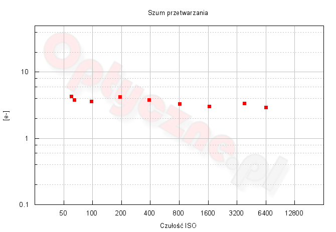

Szum przetwarzania
Kolejnym pomiarem jest tzw. szum przetwarzania (ang. readout noise), czyli całościowe zakłócenia generowane przez elektroniczny tor przetwarzania danych. Ilość tego szumu nie zależy od ilości padającego światła ani czasu ekspozycji.
Szum przetwarzania wyznaczyliśmy w oparciu o serię zdjęć bez dostępu światła przy najkrótszej możliwej do ustawienia migawce. Pomiarów dokonaliśmy na surowych plikach przekonwertowanych uprzednio do 48-bitowych TIFF-ów bez demozaikowania. Dane na wykresie zostały zaprezentowane w punktach odpowiadających realnym czułościom matrycy, a wyniki odwzorowują średnią wartość z wszystkich grup senseli.
Wyrażenie wyniku w elektronach pozwala śledzić jakość przetwarzania toru analogowo-cyfrowego. Widzimy, że przebieg pokrywa zakres wartości około 3 elektronów dla większości zmierzonych czułości. To bardzo dobry wynik świadczący o dobrej jakości elektroniki matrycy.

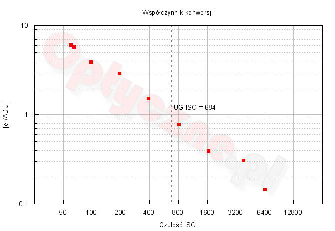

Współczynnik konwersji i wzmocnienie jednostkowe
Poniżej przedstawiamy współczynnik konwersji (ang. conversion gain) matrycy wyznaczony dla różnych nastaw ISO. Parametr ten definiuje liczbę elektronów przypadających na jednostkę kwantyzacji przetwornika ADC (tzw. ADU, ang. ADC unit) . Analiza tych danych pozwala określić tzw. wzmocnienie jednostkowe, czyli cechę charakterystyczną każdej matrycy definiującą czułość, dla której współczynnik konwersji jest równy 1 – to znaczy wartość z przetwornika ADC pokazuje wprost liczbę przetworzonych elektronów.
Współczynnik konwersji wyznaczyliśmy w oparciu o serię zdjęć tablicy Kodak Q-14. Pomiarów dokonaliśmy na surowych plikach przekonwertowanych uprzednio do 48-bitowych TIFF-ów bez demozaikowania. Dane na wykresie zostały zaprezentowane w punktach odpowiadających realnym czułościom matrycy, a wyniki odwzorowują średnią wartość z wszystkich grup senseli.
Niezbyt wysoka pojemność studni potencjałów oznacza, że podnosząc czułość aparatu, stosunkowo szybko będziemy pozbawieni realnej informacji o parametrach zarejestrowanego oświetlenia. Z wykresu odczytać możemy, że punkt wzmocnienia jednostkowego wypada dla ISO 684 (czyli niewiele poniżej wartości dla nastawy aparatu ISO 1600). Wyższe czułości są zatem całkowicie sztucznie wytwarzane na drodze programowej (na jedną jednostkę kwantyzacji przypada „ułamek” niepodzielnego fotonu), w związku z czym nie ma żadnego zysku ze stosowania takiej obróbki w aparacie. Dokładnie takie same wyniki uzyskamy fotografując na niższej czułości i w komputerze odpowiednio zwiększając ekspozycję. Innymi słowy, czułości wyższe od nastawy ISO 800 są użyteczne jedynie dla tych użytkowników, którzy nie poddają zdjęć komputerowej obróbce.

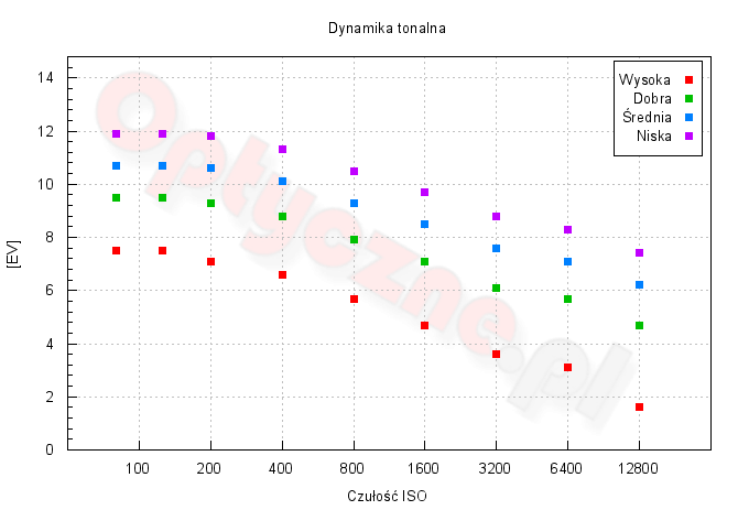

Dynamika tonalna
Dynamikę tonalną wyznaczyliśmy w oparciu o serię zdjęć tablicy Kodak Q-13. Pomiarów wykonaliśmy na surowych plikach przekonwertowanych uprzednio do 48-bitowych TIFF-ów bez demozaikowania. Na wykresie przedstawiamy wartości zakresu tonalnego dla wysokiej, dobrej, średniej i niskiej jakości obrazu. Odpowiada to stosunkom sygnału do szumu na poziomie 10, 4, 2 i 1.
W zakresie czułości 200–3200 ISO dynamika spada liniowo w naturalny sposób, to znaczy każde zwiększenie czułości o 1 EV pozbawia nas 1 EV dynamiki. Przy czułości nie większej niż ISO 125 tendencja ta jest zakłócona przez stosowanie 12-bitowego przetwarzania, które skutecznie ogranicza sygnał. Ponownie widzimy odmienne zachowanie dla 2 najwyższych czułości. Dla najlepszej jakości i ISO 125 aparat notuje 7.5 EV. To wysoki wynik jak na tak dużą gęstość pikseli oferowaną przez omawianą matrycę i zarazem wręcz identyczny, jaki zanotował aparat RX100 III. Dla kryterium SNR=1 wynik pomiaru dynamiki to 10.7 EV, prawie 3 EV powyżej tego, co przenieść może plik JPEG. Jednak może okazać się, że użytkownicy lubujący się w zaawansowanej obróbce plików surowych nie mają dużego pola manewru.

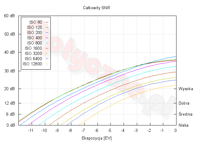

Poniżej przedstawiamy pełne wykresy SNR wygenerowanie na podstawie wykonanych pomiarów dla wszystkich czułości aparatu:
0 na osi OX oznacza maksymalną wartość, którą aparat może zapisać w pliku RAW. Na prawej osi OY oznaczyliśmy miejsca dla kryteriów SNR = 10, 4, 2 i 1. Przy pomocy tego wykresu każdy może oszacować dostępną dynamikę dla wybranej przez siebie minimalnej użytecznej jakości. Wystarczy poprowadzić poziomą linię wzdłuż wybranego kryterium i odczytać wartość na osi OX, dla której linia ta przecina się z wykresem dla odpowiedniej czułości. Gdy np. uznamy za kryterium minimalnej użytecznej jakości 12 dB dla ISO 1600, zauważymy, że dynamika sięga wartości 7 EV.
