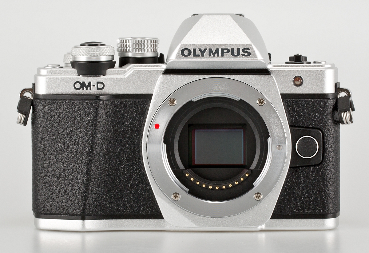

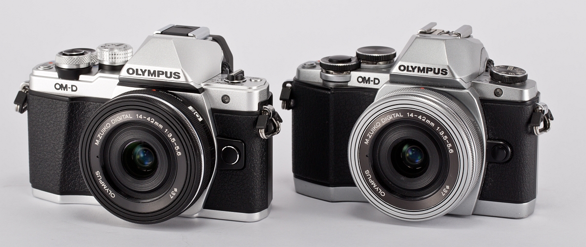

Najnowszy OM-D wyglądem przypomina poprzednika. Rozmiary obu korpusów oraz ich wagi są bardzo zbliżone, a zmiany w kształcie w zasadzie niewielkie. Dotyczą one głównie górnej ścianki aparatu i wynikają w dużej mierze z reorganizacji elementów sterujących. Nieco inny kształt ma również wypustka pod kciuk na tylnej ściance oraz wybrzuszenie z przodu aparatu pełniące rolę rękojeści. Przyglądając się dokładnie obu aparatom można zauważyć jeszcze inne delikatne zmiany w linii korpusu.
Aparat
Wymiary
Waga
Olympus OM-D E-M10 Mark II
119.5 × 83.1 × 46.7 mm
342 g
Olympus OM-D E-M10
119.1 × 82.3 × 45.9 mm
350 g
Olympus OM-D E-M5 Mark II
123.7 × 85.0 × 44.5 mm
417 g

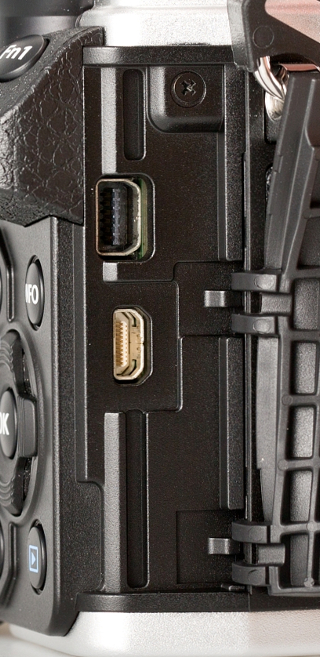

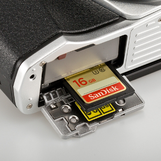

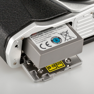

Zasilanie i gniazda
Za zasilanie aparatu odpowiada taki sam akumulator litowo-jonowy jak w PEN-ie E-PL7, czyli BLS-50 o pojemności 1210 mAh i napięciu 7.2 V. Jego deklarowana wydajność wynosi około 320 zdjęć. Podczas testów jednak akumulator wystarczał na wykonanie ponad 450 zdjęć. W praktyce można również używać akumulator zastosowany w poprzednim modelu, czyli BLS-5. W stosunku do pozostałych modeli OM-D nie zmieniło się nic w zakresie kart pamięci i E-M10 Mark II obsługuje karty typu Secure Digital (SDHC/SDXC). Podobnie jak u poprzednika do dyspozycji mamy dwa standardowe gniazda: uniwersalne złącze: USB 2.0 Hi Speed, będące jednocześnie wyjściem wideo (NTSC/PAL) i wejściem na wężyk, a także złącze Micro HDMI typu D. Warto dodać, że w E-M10 Mark II mamy aktywne złącze HDMI, zatem możemy między innymi przesyłać obraz na żywo z aparatu na zewnętrzny monitor.

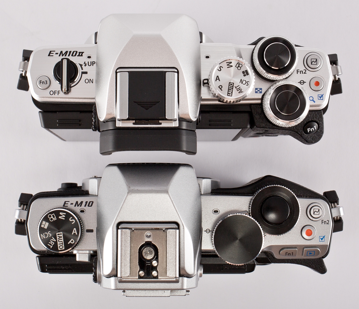

Układ elementów sterujących w E-M10 Mark II uległ pewnym zmianom w stosunku do poprzednika. W tym zakresie najwięcej zmian zaszło na górnej ściance.
Olympus OM-D E-M10 Mark II - Budowa, jakość wykonania i funkcjonalność

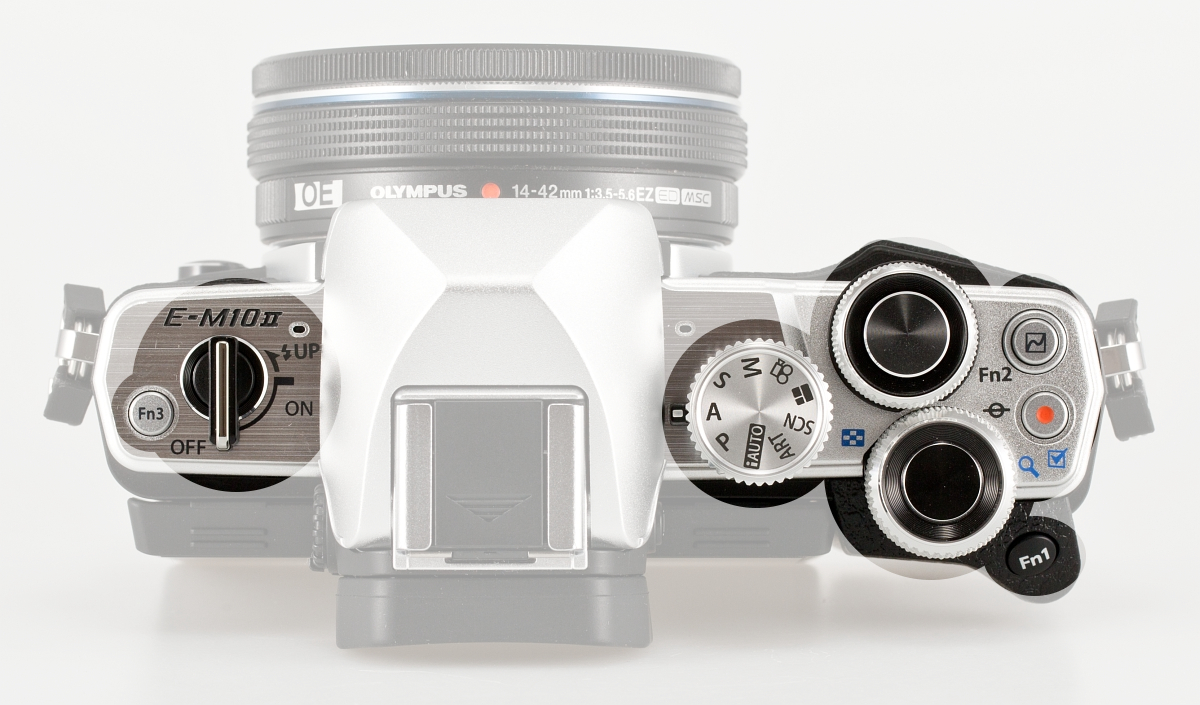

Po lewej stronie lampy błyskowej odnajdziemy włącznik aparatu. W poprzednim modelu w tym miejscu jest pokrętło trybów, a włącznik znajduje się w dolnym prawym rogu tylnej ścianki. W E-M10 Mark II włącznik dodatkowo otwiera lampę błyskową. W tym celu wystarczy obrócić go nieco dalej poza pozycję ON. W nowym modelu umieszczono w tym miejscu również programowalny przycisk Fn3. Zgodnie z oznaczeniem jest to trzeci guzik funkcyjny i stanowi nowość, bowiem w modelu E-M10 mieliśmy tylko dwa.
Pokrętło trybów pracy aparatu powędrowało w nowym modelu na prawo od lampy błyskowej. Znajdujące się na nim pozycje są takie same, jak u poprzednika i przedstawiają się następująco:
  • iAuto – tryb automatyczny, w którym większość parametrów dobierana jest automatycznie, a w menu podręcznym odnajdziemy specjalne ikonki i podpowiedzi upraszczające ustawianie parametrów. Przykładowe pozycje podręcznego menu: zmiana nasycenia kolorów, zmiana kolorów zdjęcia, zmiana jasności, rozmycie tła itp.;
  • ART – 14 różnych filtrów artystycznych;
  • SCN – wybór jednego z predefiniowanych ustawień aparatu dostosowanego do różnych okoliczności: Portret, e-Portret, Krajobraz, Krajobraz+Portret, Sport, Nocne z ręki, Sceny Nocne, Scena Nocna+Portret, Dzieci, Jasna Tonacja, Ciemna Tonacja, Tryb Dis, Makro, Makro-przyroda, Przy Świecach, Zachód Słońca, Dokumenty, Panorama, Sztuczne Ognie, Plaża i Śnieg, Efekt Rybiego Oka*, Szeroki Kąt*, Makro* (* – przeznaczone do użytku z opcjonalnymi konwerterami do obiektywu), Zdjęcia 3D, Panoramowanie;
  • Fotostory – tryb fotografowania z zastosowaniem kilku układu stykówek, ramek oraz efektów kolorystycznych;
  • Film – tryb filmowania;
  • P/A/S/M – tryby programu, preselekcji przysłony i czasu migawki oraz tryb w pełni manualny.
Zmiana położenia pokrętła trybów wymusiła również zmiany w obrębie pokręteł sterujących. Oba mają nieco mniejszą średnicę, a drugie (tylne) zostało przesunięte nieco w prawo. Trzeba przyznać, że zmiana ta wyszła na dobre, bowiem dzięki temu możemy je obsługiwać niemal nie odrywając kciuka, podczas gdy w poprzednim modelu było to niemożliwe. Pierwsze pokrętło sterujące (przednie) w zasadzie nie zmieniło swojej pozycji, a pośrodku niego, jak u poprzednika, mamy spust migawki. Na górnej ściance znajdziemy jeszcze przycisk funkcyjny Fn2 oraz guzik uruchamiający nagrywanie filmów. Ten drugi tylko delikatnie został przesunięty bliżej prawej krawędzi.

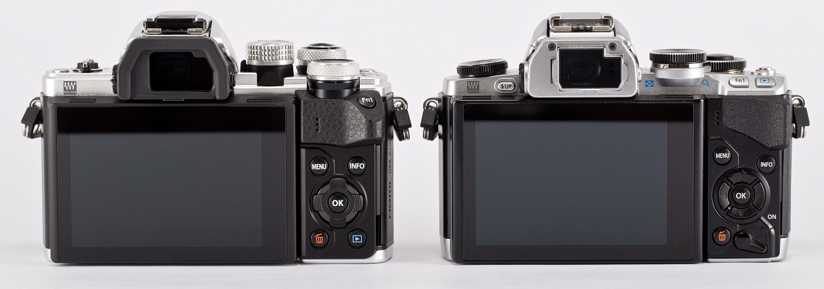

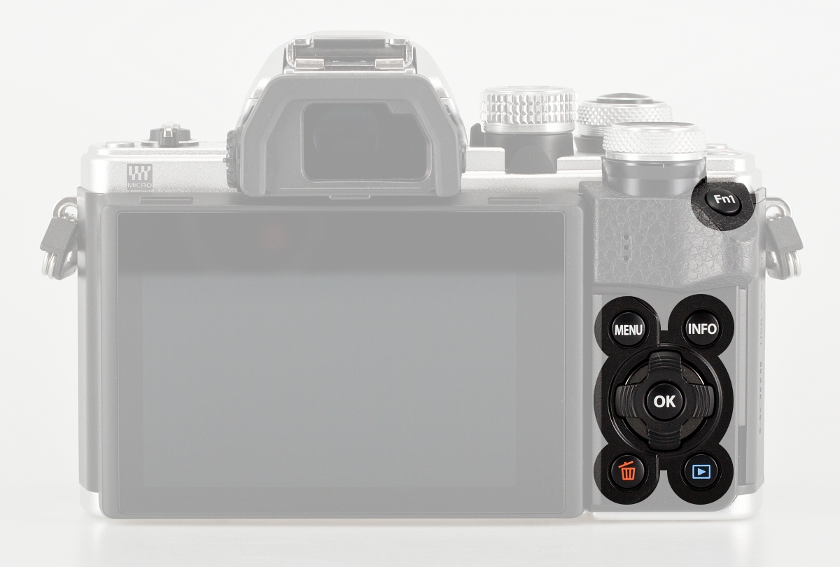

Zmiany w elementach sterujących na tylnej ściance wynikają głównie z tych omówionych do tej pory. Po lewej stronie wizjera nie znajdziemy zatem przycisku otwierającego lampę błyskową. Przesunięcie drugiego pokrętła sterującego wymusiło przeniesienie przycisku otwierającego tryb odtwarzania. W E-M10 Mark II znalazł się on w prawym dolnym rogu, gdzie zwolniło się miejsce po włączniku. Przesunięty został także przycisk funkcyjny Fn1 i w nowym modelu umieszczono go na wypustce, o którą opiera się kciuk. Niemal bez zmian pozostały natomiast pozycje pozostałych przycisków: Menu, Info, usuwania zdjęć oraz krzyżaka wielofunkcyjnego z guzikiem OK pośrodku.
Należy dodać, że podobnie jak u poprzednika po bokach wizjera, za muszlą oczną znajdziemy jeszcze pokrętło korekcji dioptrii oraz przycisk przełączający widok pomiędzy wizjerem a wyświetlaczem LCD.
