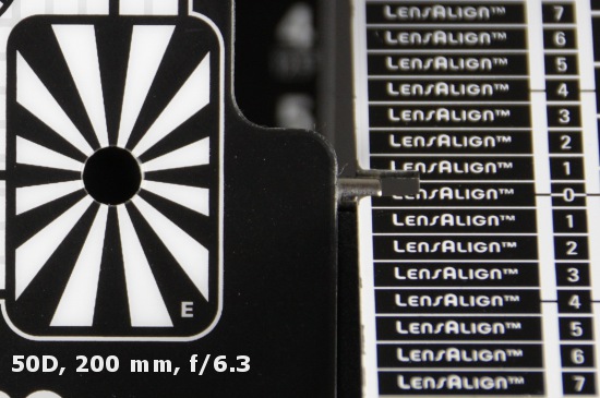

Sigma C 18–200 mm została wyposażona w ultradźwiękowy napęd autofokusa HSM, dzięki czemu praca mechanizmu jest bezgłośna. Szybkość oceniamy średnio. Przebieg całego zakresu i ustawienie ostrości zajmuje około 0.8 sekundy. Nie jest to czas najgorszy, ale biorąc pod uwagę bardzo mały zakres kąta, w jakim porusza się pierścień, jest to wynik pozostawiający trochę do życzenia.
Nie mamy zastrzeżeń do celności autofokusa. W warunkach studyjnych Sigma pudłowała w niespełna 2% przypadków, co uznajemy za wynik bardzo dobry.
Testowany obiektyw podłączony do Canona 50D nie pokazywał żadnej tendencji do ustawiania ostrości przed lub za właściwym obiektem.
Sigma C 18-200 mm f/3.5-6.3 DC Macro OS HSM - Autofokus
