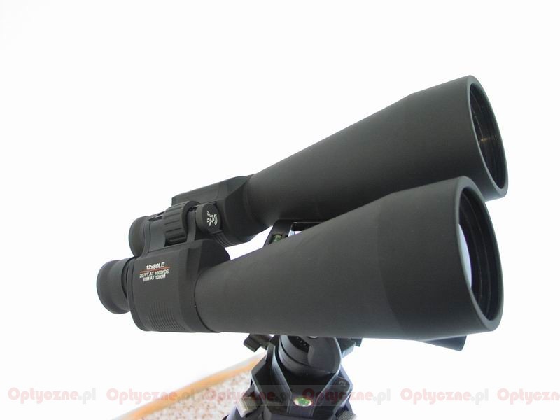

Tak naprawdę to trudno cokolwiek o tych lornetkach napisać. Firma Breaker Optical nie ma swojej strony internetowej, na stronie dystrybutora na Polskę lornetek nie ma w ogóle w ofercie. Jedyne co od razu rzuca się w oczy, to fakt, że lornetka wygląda wręcz identycznie jak Delta Optical Taiga 16x80. Widać, że przynajmniej obudowy wyszły z tej samej fabryki w Chinach, do tego wręcz stopnia, że nawet krój i sposób rozłożenia opisu na obudowie obu lornetek jest bardzo podobny. Breaker jednak nie chwali się pryzmatami ze szkła BaK-4 tak jak Taiga. I słusznie zresztą, bo jego pryzmaty są zbudowane ze zdecydowanie gorszego szkła typu Bk7.

| Obudowa | Lekka i przyjemna w dotyku. Brzydki zapach gumy, brak odrośnika, skrzypienia przy obiektywie, luźno chodzą tubusy. | 4.4 / 8.0 pkt | ||||
| Ogniskowanie | Śruba do ustawiania ostrości nie działa!!! Ostrość daje się ustawić tylko ciągnąc na siłę za okulary!!! Okulary chodzą na boki. | 0.1 / 5.0 pkt | ||||
| Wyjście na statyw | Kuriozum! Jest stopka w zestawie, jest wejście na statyw, ale jedno nie pasuje do drugiego !!! | 0 / 3.0 pkt | ||||

Zdecydowanie nieudany model. Praktycznie pochwalić można tylko średnią wielkość komy i astygmatyzmu oraz aberrację chromatyczną na przyzwoitym poziomie. Reszta to w większości same wady z potężnym winietowaniem, kiepskimi pryzmatami ze szkła Bk7, niedziałającą śrubą do ustawiania ostrości czy potężnymi wewnętrznymi odblaskami na czele. Nie polecamy, pomimo zachęcającej ceny.Komentarz można dodać po zalogowaniu.
