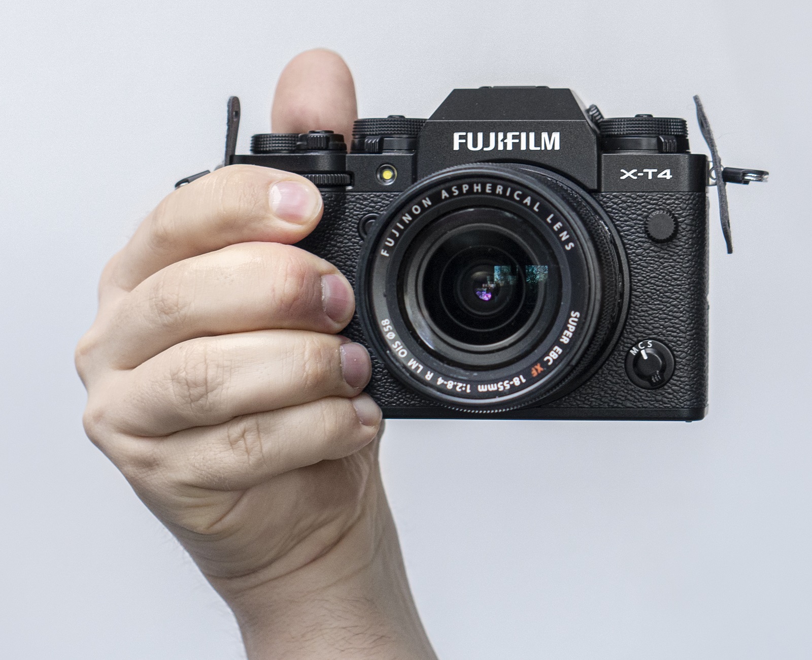

Pierwsze wrażenie, jakie sprawia Fujifilm X-T4, jest bardzo dobre. Aparat jest bardzo solidnie wykonany i uszczelniony, wszystko jest dobrze spasowane, a użyte materiały są przyjemne w dotyku. Sumarycznie X-T4 sprawia wrażenie produktu „premium”, którym, patrząc na cenę, de facto jest.
Jedyne zastrzeżenie można mieć do wyprofilowania uchwytu. To ostatnie nie zmieniło się praktycznie w porównaniu z poprzednikami – modelami X-T3 czy X-T2. Tyle tylko, że w międzyczasie, z generacji na generację, aparat przybierał na wadze i grip, który wystarczał „200 gramów temu”, teraz jest zbyt mały. Z lekkimi obiektywami aparat obsługuje się dobrze, ale gdy założymy choćby coś ze średniej półki wagowo-gabarytowej, chwyt nie jest tak pewny, jak powinien być.
Osobom zajmującym się filmowaniem, a nie fotografią, ergonomia aparatów Fujifilm może w pierwszym kontakcie wydać się dziwna – kamery zazwyczaj oferują zmianę parametrów z użyciem przełączników lub pierścieni, a nie kół nastawczych z naniesionymi wartościami liczbowymi. Po chwili jednak wszystko staje się proste i wygodne, a ogromna doza „programowalności” aparatu sprawia, że każdy może dopasować jego ergonomię do swoich potrzeb. Większość podstawowych nastaw, jak czułość, czas migawki czy przysłona, możemy zmieniać albo dedykowanymi kołami, albo wielofunkcyjnymi pokrętłami, które można przypisać do różnych nastaw. Balans bieli z kolei można przypisać do któregoś przycisku programowalnego, a tryby nagrywania i profile obrazu są łatwo dostępne w menu. Ogromnym plusem jest też wprowadzony w tym modelu duży i łatwo dostępny przełącznik między trybem fotograficznym i filmowym.
Menu jest podzielone w przejrzysty i czytelny sposób – nawet przy pierwszym kontakcie połapanie się, co jest gdzie, nie stanowi większego problemu. Jedyną trudność mogą stanowić stosowane w nim skróty dłuższych słów i nazw, których znaczenie trudno czasem rozszyfrować.
