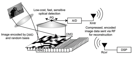

Naukowcy zbudowali układ składający się z pojedynczej fotodiody rejestrującej obraz, który rzutowany jest na nią przez układ dwóch soczewek. Jedna soczewka skupia światło biegnące od obserwowanego obiektu i rzutuje go na matrycę mikroskopijnych lusterek, które mogą przyjąć jedną z dwóch pozycji (obrót o ± 12 stopni). Po odbiciu od niego, światło przechodzi przez drugą soczewkę, która rzutuje specyficzny obraz na fotodiodę. W ten sposób rejestrowana jest sekwencja kilkudziesięciu lub kilkuset zdjęć, które następnie po przetworzeniu przez bardzo skomplikowany algorytm (najważniejszy "element" urządzenia) daje obraz. Schemat urządzenia pokazuje poniży obrazek:

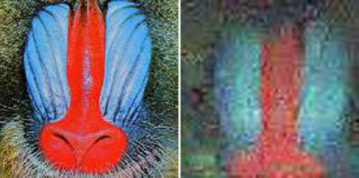

Fotografia pawiana uzyskana w tradycyjny sposób (po lewej) i z wykorzystaniem jednej fotodiody (po prawej).
To nie jest goryl! :)
To niech bedzie Pawian :-) dzieki za zwrocenie uwagi
To jest mandryl (Mandrillus sphinx), nie oglądaliście reklamy dezodorantu dla mężczyzn?!
Panowie,toż to mój brat po imprezie!
