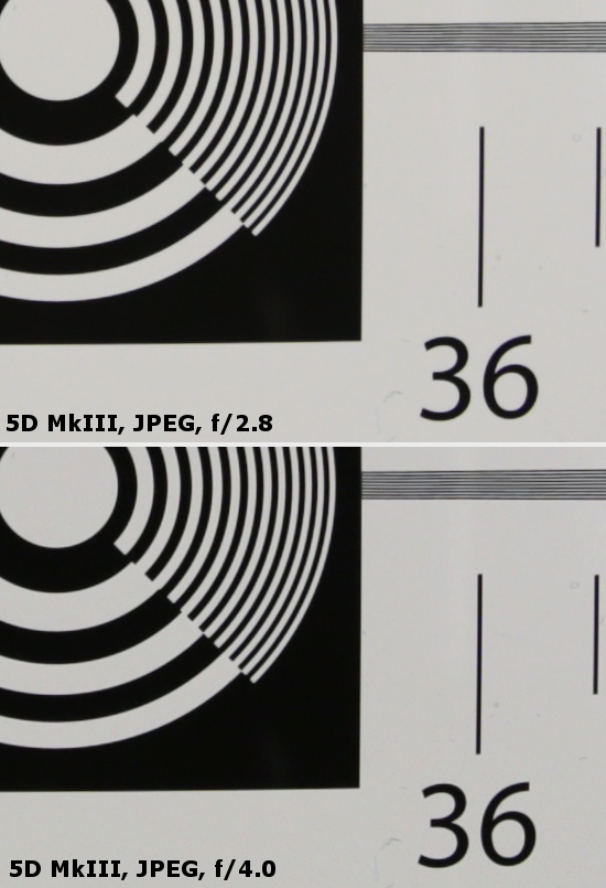

Na zakończenie tego rozdziału prezentujemy wycinki naszej tablicy do testowania rozdzielczości pobrane z plików JPEG zapisywanych równolegle z RAW-ami użytymi do powyższej analizy.
