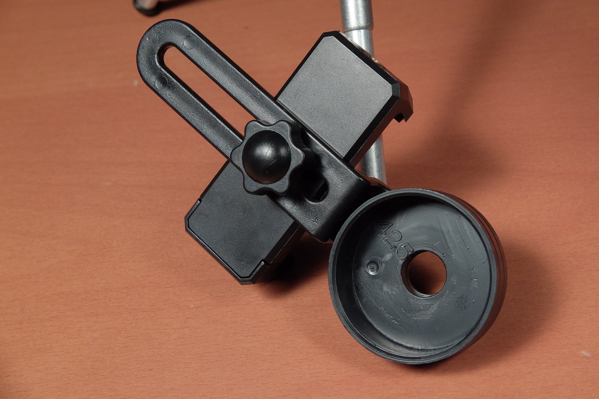

Adapter do smartfona to wybitny przykład minimal-artu. Albo tandety – właściwe podkreślić.

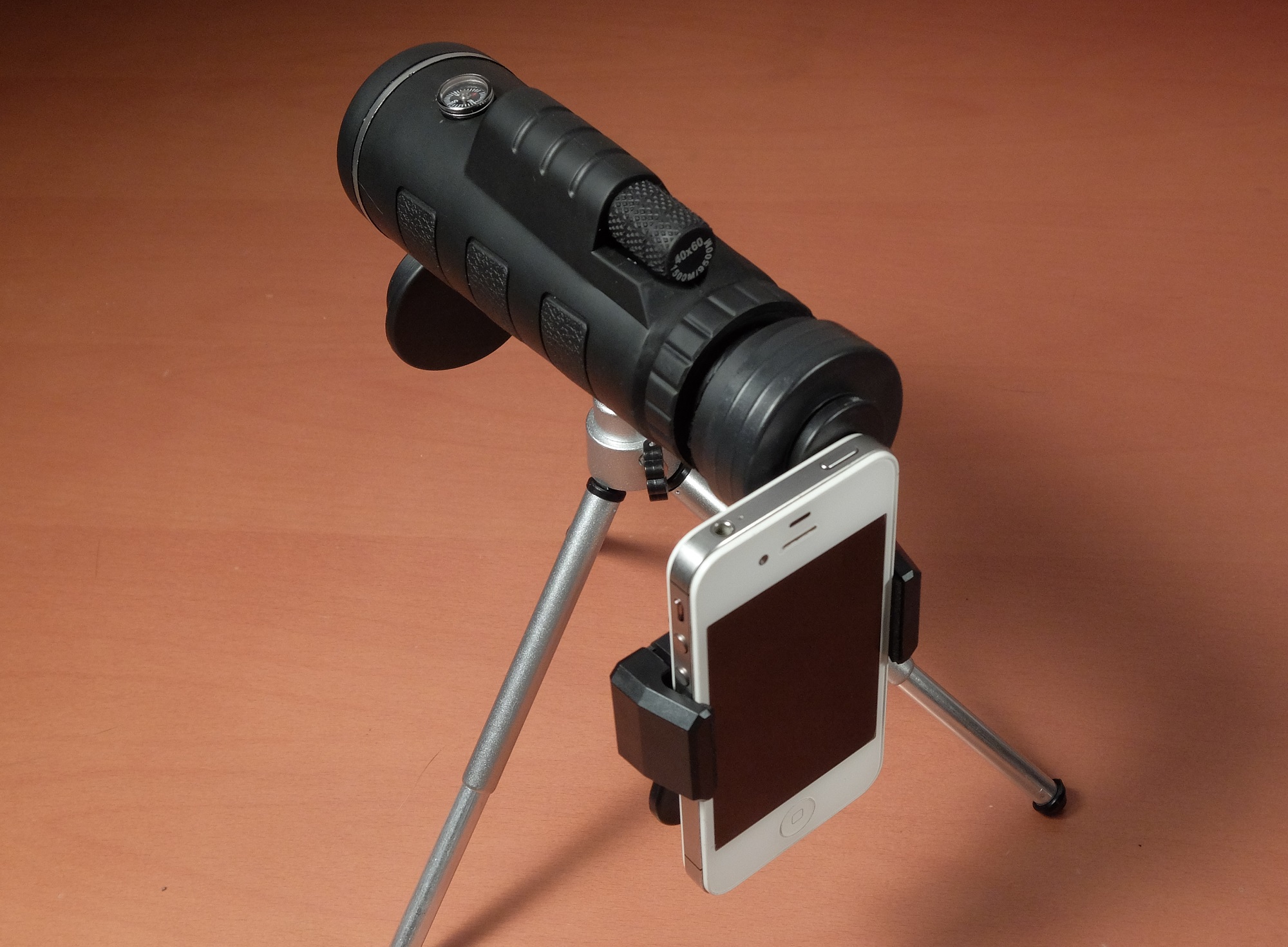

Do monokularu dołączono maleńki statyw stołowy, który w opisie sprzedającego, aby brzmiało profesjonalniej, przedstawiono jako „statyw/tripod”. Po zamocowaniu na nim mojego cuda z łatwością mogę ocenić stabilność całości i precyzję ustawienia monokularu w wybranym kierunku. W skali od 0 do 10 użyteczność statywu oceniam na około „–2”. Mini głowiczka kulowa nie oferuje nawet mini precyzji, rozsądne jej dokręcenie nie blokuje jej całkowicie. Mocne dokręcenie może być dla głowiczki zbyt bolesne. Nóżki statywu żyją własnym życiem – każda odchyla się z innym oporem, i pod innym kątem. Każda da się wydłużyć o około 6 cm, a wówczas słaba stabilność ulega znacznemu… pogorszeniu.

Użycie dołączonego w zestawie statywu i adaptera do smartfona jest na wyłączną odpowiedzialność właściciela. Serdecznie jednak odradzamy.

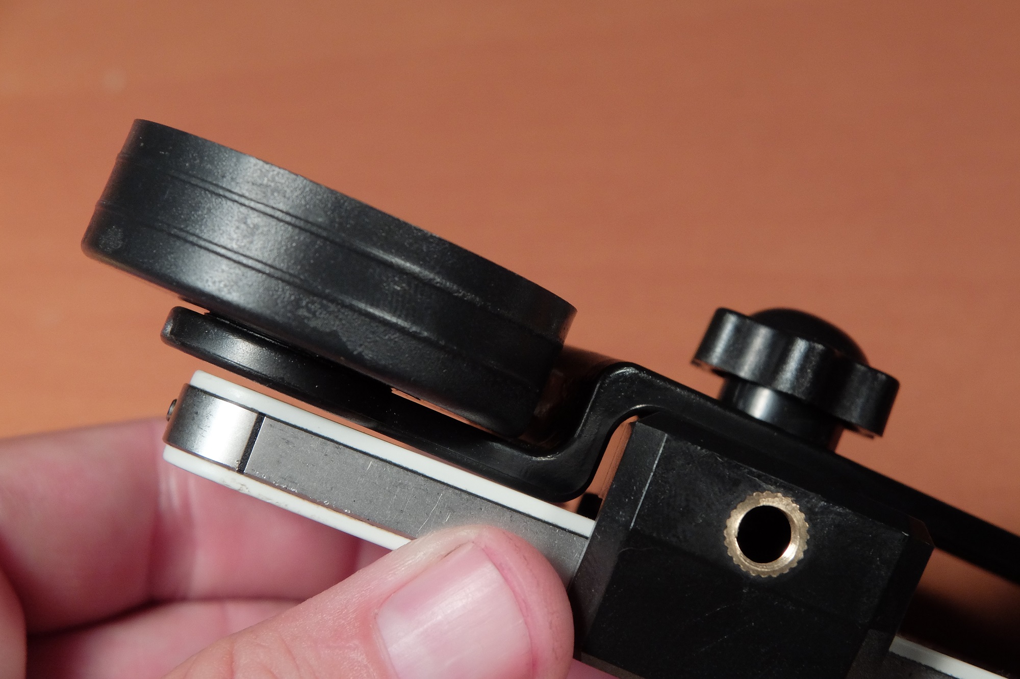

Do monokularu dodano także uchwyt na smartfon, pozwalający – w teorii przynajmniej – wykonywać zdjęcia ze statywu. Zgodnie z koncepcją całego zestawu, mamy tu całą gamę problemów. Po pierwsze adapter do smartfona mocowany jest na monokularze jedynie na wcisk, i to na ruchomej muszli ocznej! Nie jest to połączenie ani precyzyjne, ani bezpieczne dla smartfona. Po drugie zacisk trzymający smartfon nie ma wystarczającej siły docisku, więc cięższe smartfony mogą się wyślizgiwać. Po trzecie wreszcie, i najważniejsze – konstrukcja uchwytu jest z założenia wadliwa i smartfon nie przylega płasko do niego. W konsekwencji oś obiektywu smartfona nie jest równoległa do osi okularu monokularu, a to jest najprostszy sposób, by zdjęcia wykonane przez monokular nigdy nie były zadowalającej jakości.

Producent skutecznie zadbał o to, by każdy smartfon w adapterze mocowany był krzywo.
