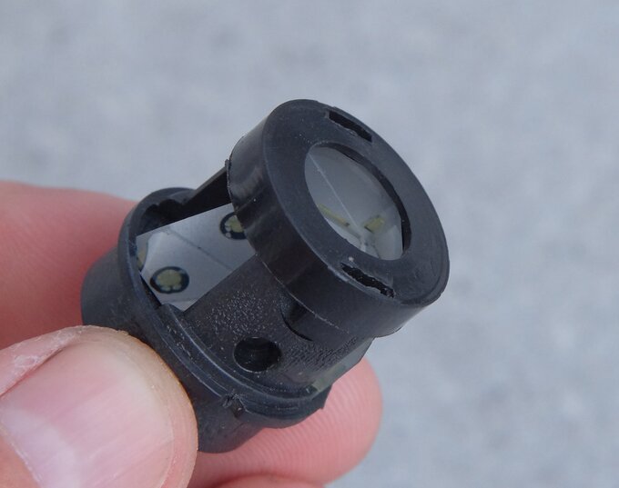

Maleńki zespół pryzmatów Schmita-Pechana jest odpowiedzialny za mocne obcięcie wiązki światła. Mocowanie do obudowy monokularu? – brak.

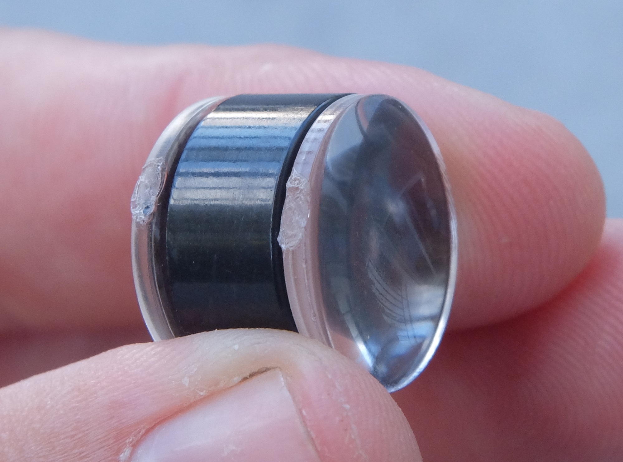

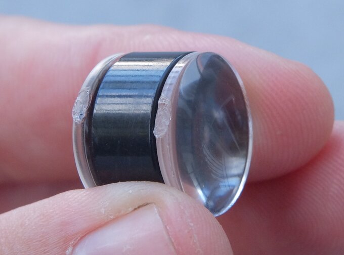

Po wykręceniu okularu kolejna niespodzianka: maleńkie pryzmaty Schmidta-Pechana wypadają z obudowy! Rzut oka do środka wszystko wyjaśnia – obudowa trzymająca pryzmaty jest na wcisk, taki delikaaaaatny. Wielkość pryzmatów wyjaśnia, dlaczego obiektyw 40 mm pracuje tylko średnicą 31 mm. Rozbieram okular, licząc na rozwiązanie zagadki mizernego pola widzenia i fatalnej jakości obrazu. Wewnątrz nieprecyzyjnej tulei czają się jedynie dwie soczewki, niepokryte żadnymi powłokami, a na bocznych krawędziach soczewek widać charakterystyczne ślady od… wtryskarki! A więc mamy dwusoczewkowy okular z plastikowych soczewek! Chińczyk widocznie obiecał, że jakość obrazu będzie tragiczna i słowa, jak widać, dotrzymał.

Mamy także wątek historyczny: dwie plastikowe soczewki bez powłok to przepis na najtańszy okular od czasów wynalezienia lunety w 1609 roku.
Tutaj nie mogę się oprzeć małej dygresji z historii optyki – okular złożony z dwóch takich samych soczewek to tzw okular Ramsdena, zbudowany jeszcze w XVIII wieku! W latach 20-tych XX wieku, sto lat temu, uchodził już za przestarzały i szybko został zastąpiony przez lepiej skorygowane okulary o większym polu widzenia. Teraz, za sprawą chińskiego monokularu, ponad 200-letni design wraca do łask.

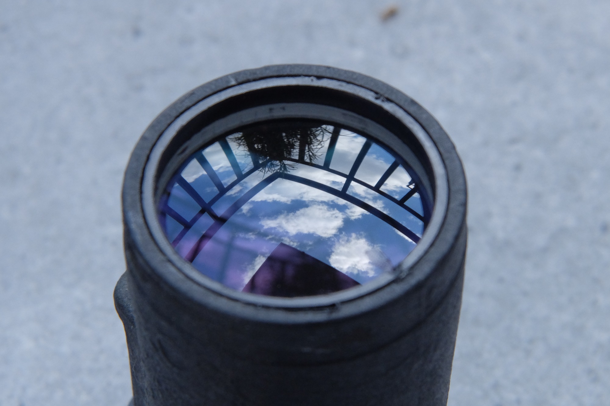

Tak intensywny refleks o naturalnych kolorach zdradza, że nie nałożono żadnych powłok antyodbiciowych.
