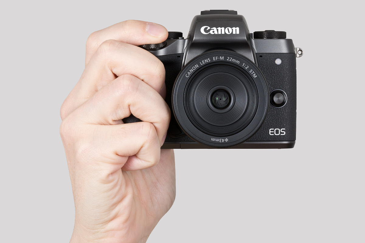

Korpus EOS-a M5 nie należy do dużych, ale wyposażono go w dobrze zaznaczoną rękojeść. Dzięki odpowiedniemu wyprofilowaniu oraz wypustce na tylnej ściance, o którą opiera się kciuk, aparat wygodnie leży w dłoni. Warto jednak dodać, że rękojeści brakuje nieco wysokości by swobodnie zmieścić wszystkie palce. Na plus natomiast warto zaliczyć dobrą przyczepność wyściełającego ją materiału. Należy jednak zaznaczyć, że sytuacja wygląda dobrze kiedy do aparatu mamy podpięty mały i lekki obiektyw systemowy (w naszym przypadku były to EF-M 15–45 mm f/3.5–6.3 IS STM oraz EF-M 22 mm f/2 STM). Sytuacja zmienia się, kiedy skorzystamy z przejściówki i podepniemy do M5 większy i cięższy obiektyw z mocowaniem EF. Podobnie, jak to było w modelu M3, jednym z problemów jest spora średnica przejściówki. Po jej zamocowaniu zatem, pomiędzy nią a rękojeścią jest stosunkowo mało miejsca. W tej sytuacji trudniej ułożyć wygodnie dłoń, nie zawadzając tym samym palcami o przejściówkę. Drugi problem pojawia się wtedy, kiedy cięższy obiektyw powoduje wyraźne przesunięcie środka ciężkości do przodu. Do stabilnego utrzymania aparatu w takiej sytuacji konieczne jest podparcie zestawu lewą ręką.

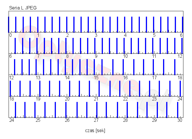

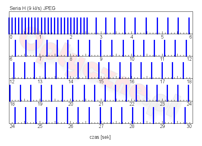

Dla obu rodzajów plików w początkowym etapie aparat fotografuje z prędkością przekraczającą nieco wartość deklarowaną i wynoszącą 9.4 kl/s. Pojemność bufora nie jest może imponująca, ale pozwala zmieścić w serii do 25 JPEG-ów i 16 RAW-ów. Po jej wykonaniu aparat zwalnia do prędkości odpowiednio 2.9 oraz 0.8 kl/s.
Canon EOS M5 - Użytkowanie i ergonomia
W trybie wolnym prędkość fotografowania utrzymuje się na poziomie 4 kl/s. Po zapełnieniu bufora aparat zwalnia do szybkości porównywalnych do tych obserwowanych we wcześniejszym teście, czyli około 2.9 kl/s dla JPEG-ów i 0.8 kl/s dla RAW-ów.

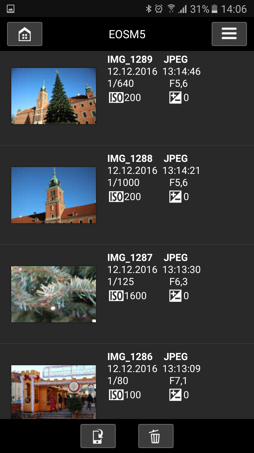

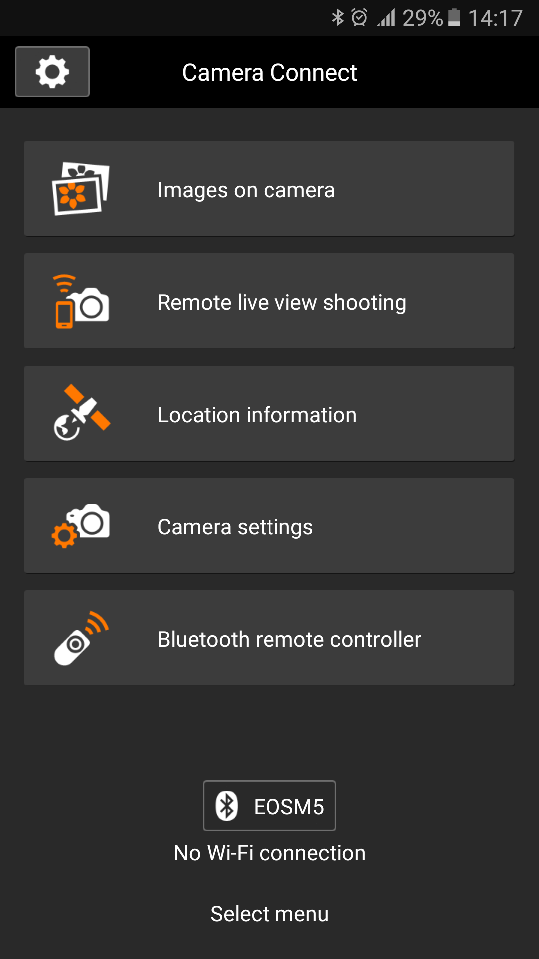

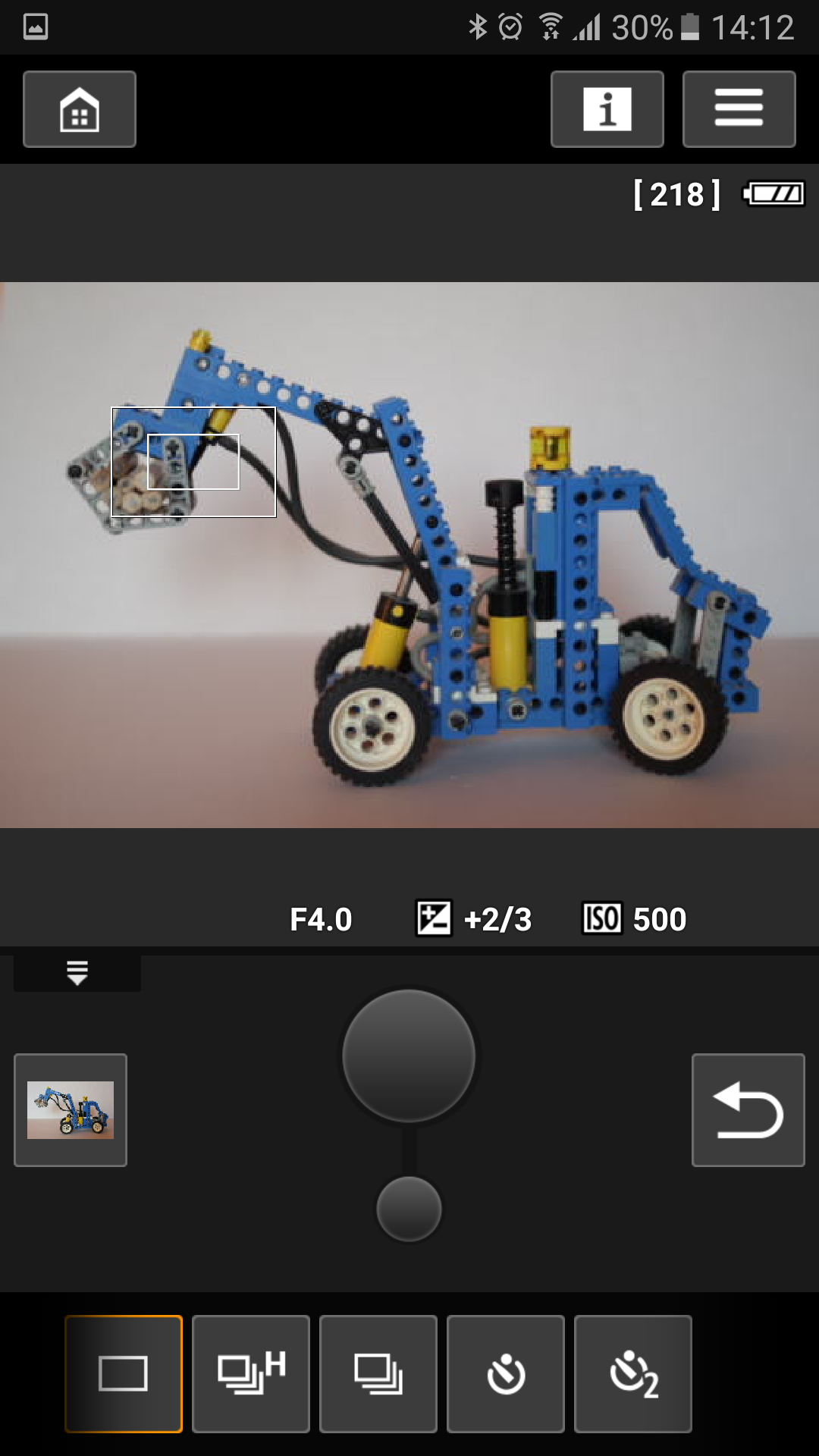

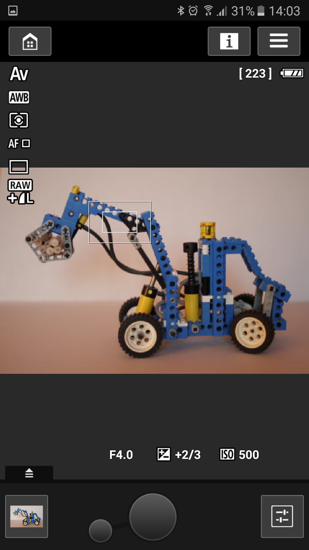

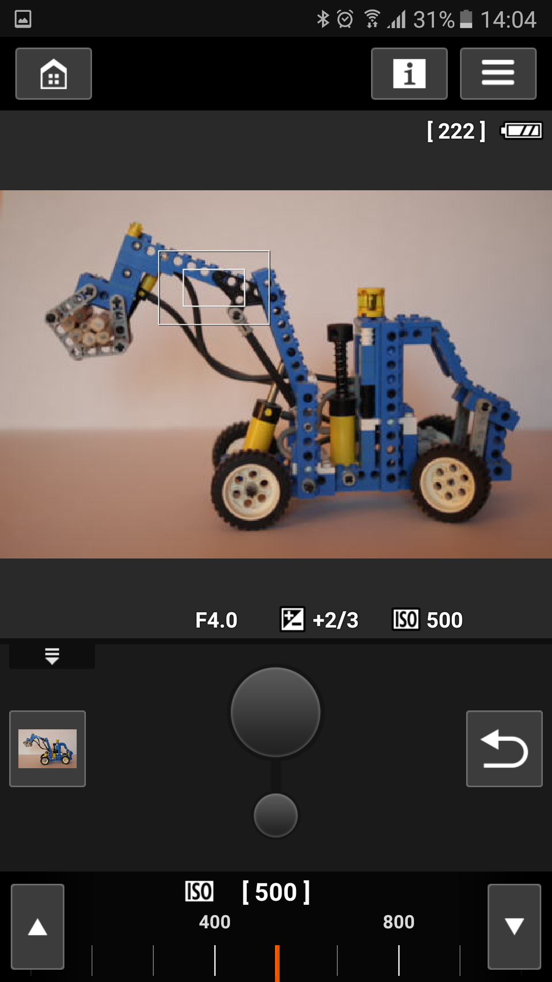

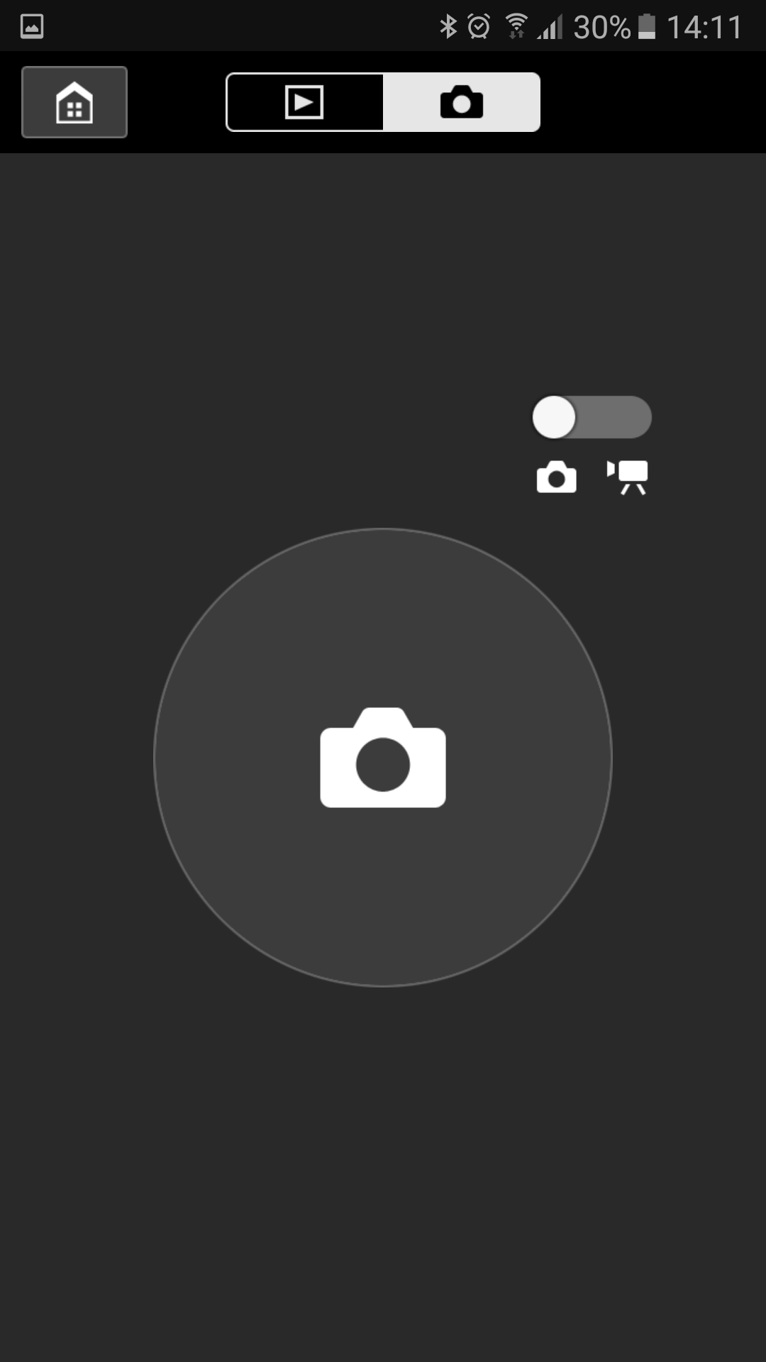

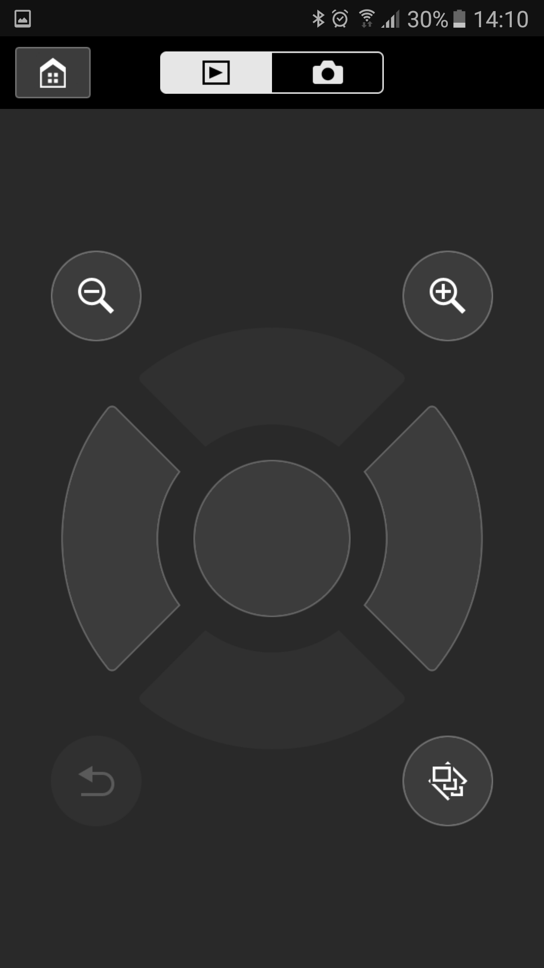

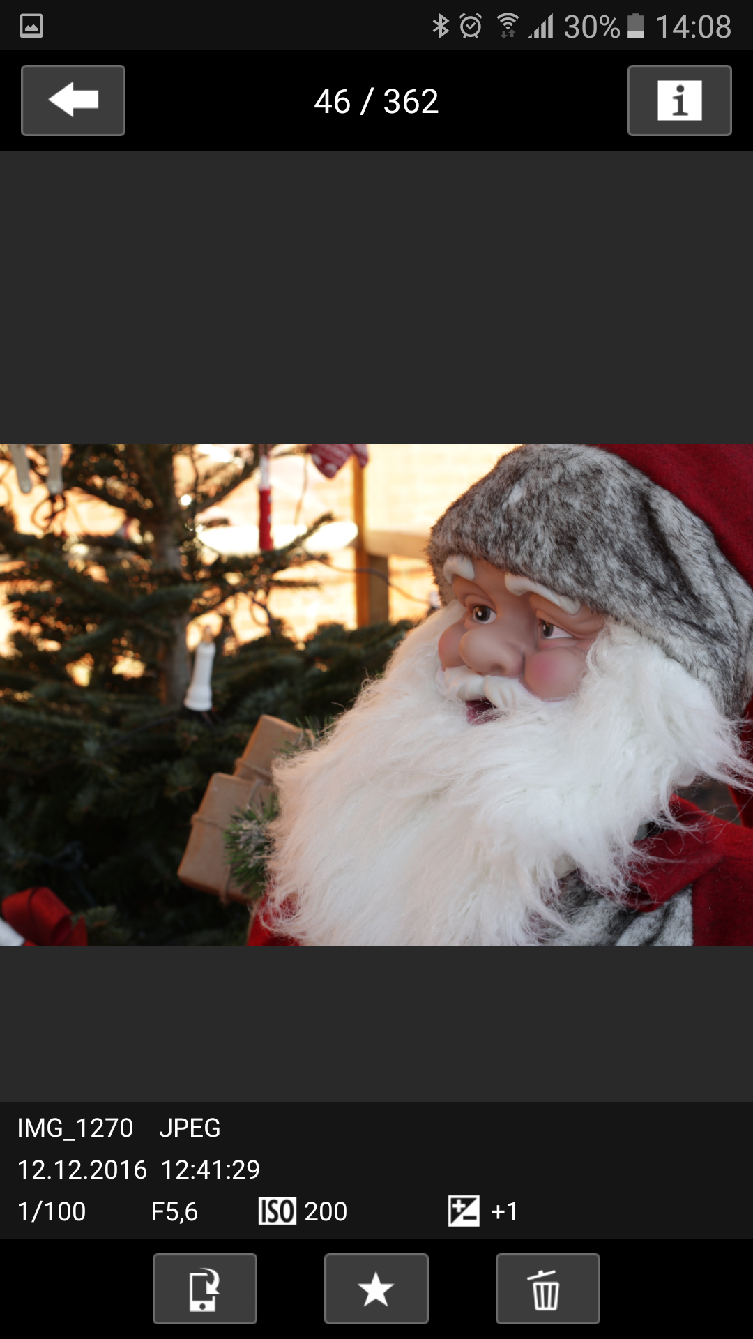

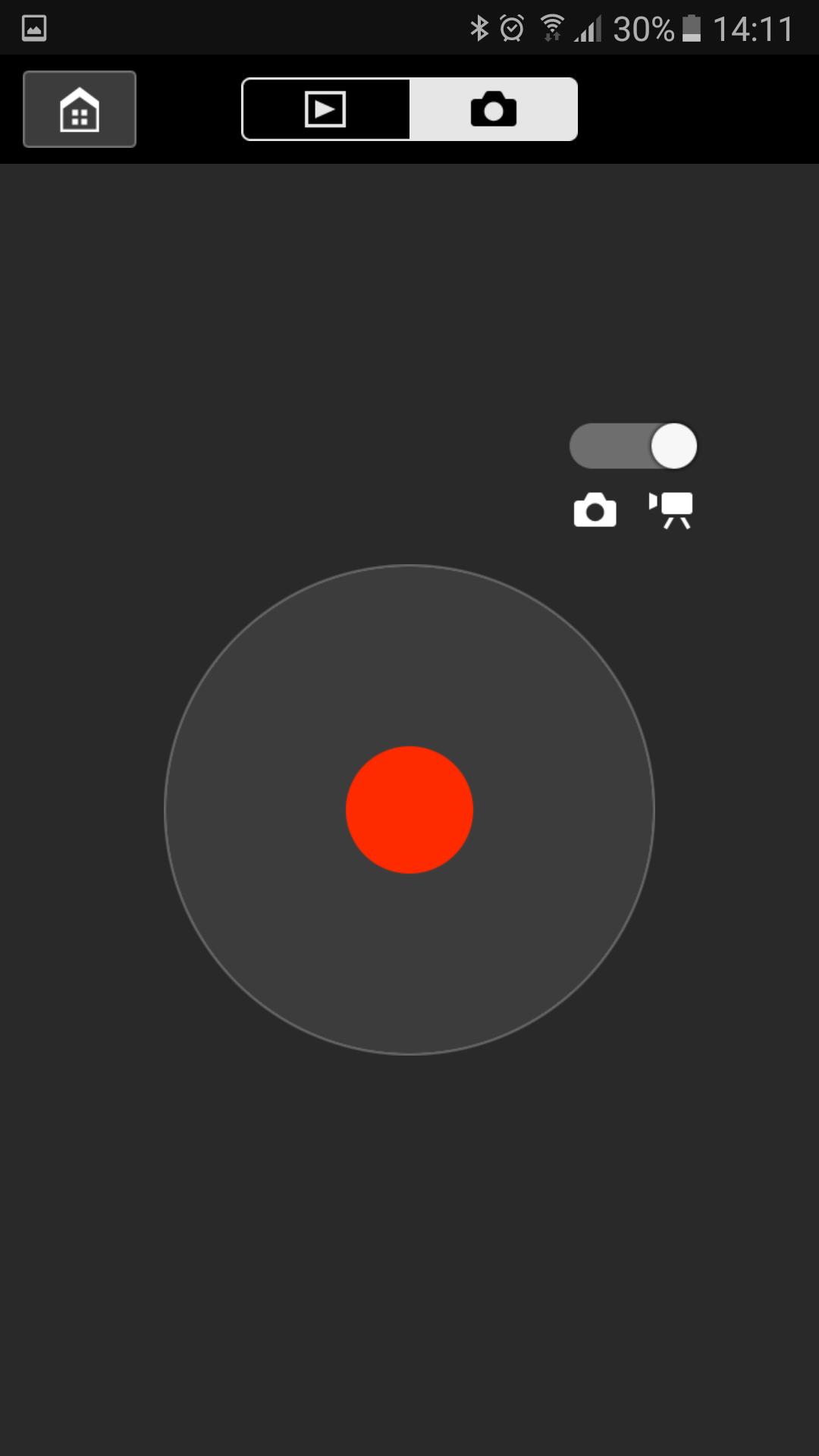

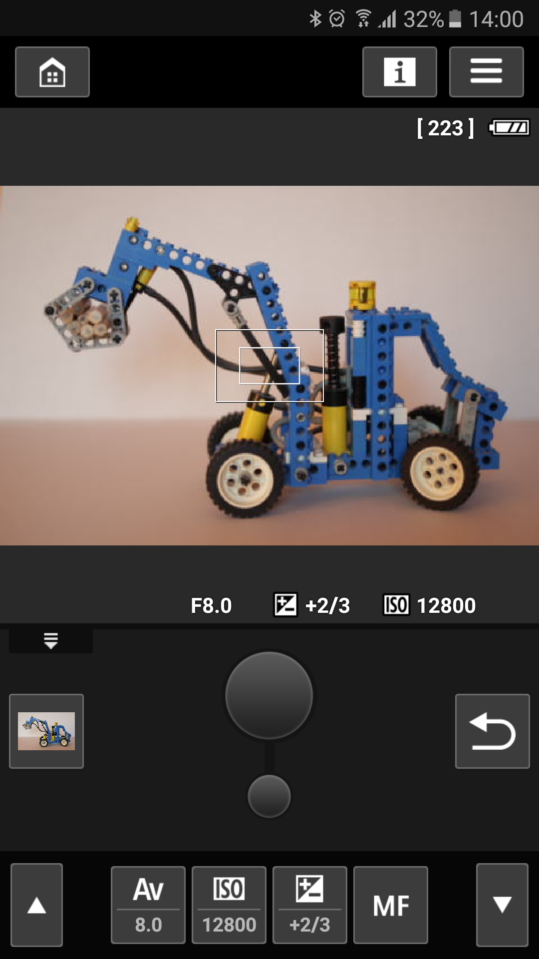

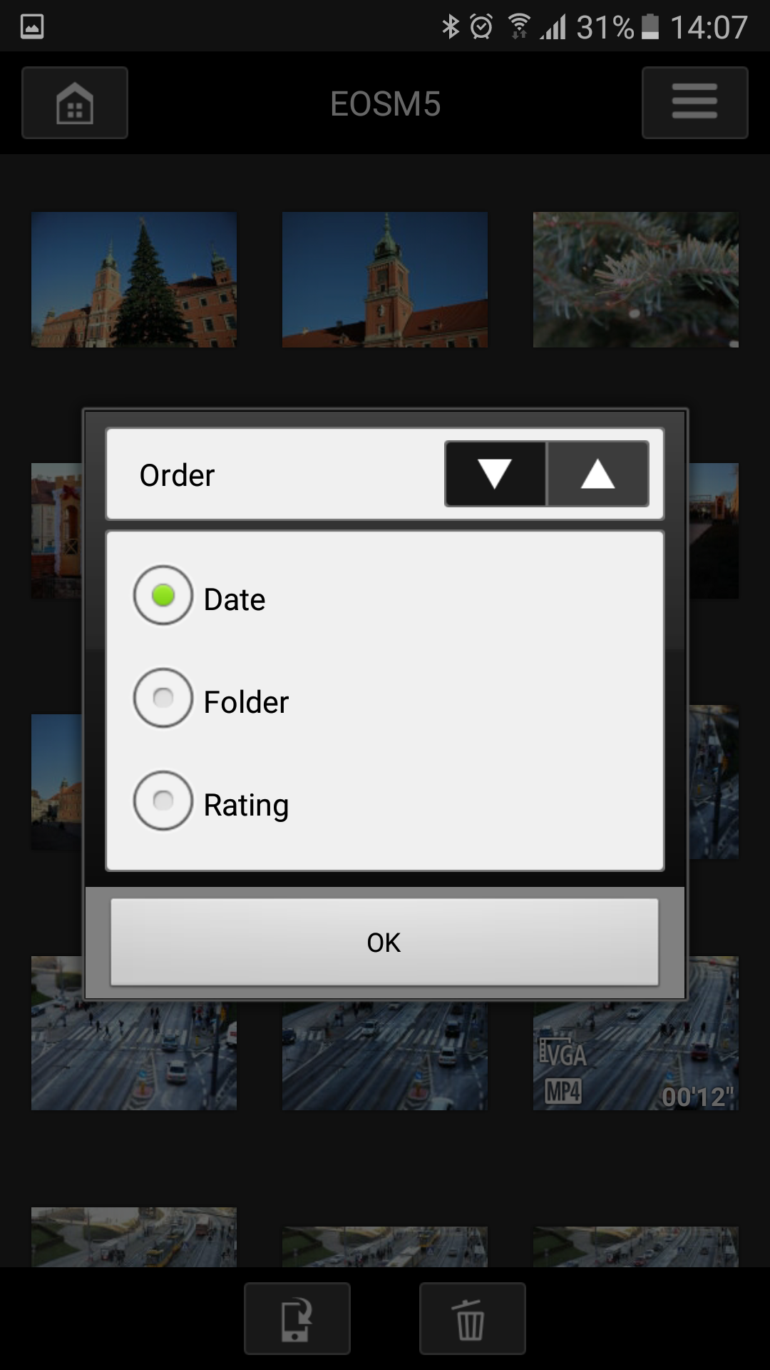

Do połączenia aparatu ze smartfonem konieczne jest zainstalowanie w telefonie aplikacji Camera Connect. Po dokonaniu połączenia aparatu i telefonu, w aplikacji wybieramy jeden z trybów: Images on camera, Remote live view shooting, Location information, Camera settings lub Bluetooth remote controller. Pierwszy służy oczywiście do przeglądania zdjęć zapisanych na karcie aparatu. Drugi natomiast umożliwia zdalne wyzwalanie migawki z poziomu telefonu. Na ekranie smartfona widzimy aktualny podgląd kadru, a dodatkowo możemy także wyświetlić informacje o ustawieniach fotografowania. Możliwości kontrolowania ustawień aparatu z poziomu samego telefonu są w pewnym stopniu ograniczone. Możemy zmieniać podstawowe parametry ekspozycji: czas migawki, wartość przysłony, czułość ISO oraz kompensację ekspozycji. Mamy możliwość wybrania trybu wyzwalania migawki (pojedyncze, seryjne, samowyzwalacz) oraz trybu obszaru AF (punktowy lub wykrywanie twarzy połączone ze śledzeniem). Ostrość ustawiana jest automatycznie po dotknięciu przycisku na ekranie, wcześniej należy wskazać palcem odpowiednie miejsce w kadrze. Wyzwolenia migawki dokonujemy odpowiednim przyciskiem. Wykonane zdjęcie możemy podejrzeć bezpośrednio w telefonie, również w powiększeniu. Tryb Location information umożliwia geotagowanie zdjęć dzięki informacjom o położeniu pochodzącym z odbiornika GPS smartfona. Opcja Camera Settings daje możliwość zmiany ustawień związanych z datą, godziną i strefą czasową.
Canon EOS M5 umożliwia dokonanie połączenia aparatu i smartfona za pośrednictwem Bluetooth. Ten tryb komunikacji pozawala na sparowanie smartfona i aparatu, co umożliwia następnie szybkie uruchomienie połączenia Wi-Fi w przypadku korzystania z dodatkowych opcji (przesyłanie zdjęć na telefon, zdalne sterowanie z podglądem na żywo). W ramach samego połączenia Bluetooth możliwe jest wykorzystanie smartfona jako pilota służącego do wyzwalania migawki lub uruchamiania nagrywania wideo (bez poglądu na żywo). Można również użyć smartofona do przełączania zdjęć w trybie przeglądania na ekranie aparatu, ich powiększania i pomniejszania oraz uruchamiania automatycznego pokazu.

Funkcjonalność modułu Wi-Fi testowaliśmy korzystając ze smartfona Samsung Galaxy A5 (2016), udostępnionego przez firmę Samsung.

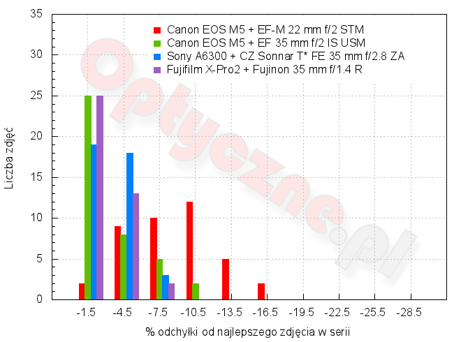

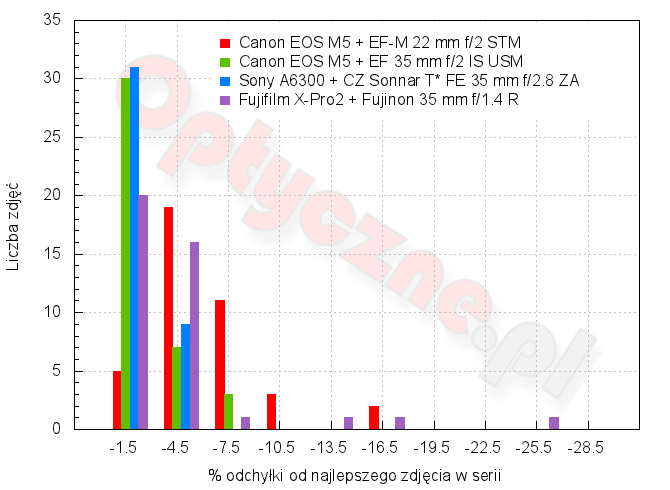

Standardowo w teście autofokusa wykonujemy serię 40 zdjęć. Na zastosowanym obiektywie ustawiamy przesłonę f/2.8 i fotografujemy tablicę rozdzielczości, każdorazowo przeogniskowując obiektyw. Wyniki przedstawiamy w postaci histogramu, który prezentuje procentowe wartości odchyłek od najlepszego pomiaru MTF50 w serii.
Trzeba przyznać, że rezultaty celności AF z systemowym EF-M 22 mm f/2 nie są rewelacyjne. Warto jednak zaznaczyć, że rozrzut wyników jest nieduży. Po pierwsze maksimum obserwujemy w drugim słupku, a dla większości strzałów wartości odchyłek mieszczą się w trzech pierwszych przedziałach. Co ciekawe jednak, za pośrednictwem przejściówki z obiektywem EF 35 mm f/2 aparat radzi sobie bardzo dobrze. Trafienia w punkt to 3/4 wszystkich strzałów. Spójrzmy teraz na wyniki testu w świetle żarowym.
Tu sytuacja wygląda podobnie, bowiem ponownie do celności AF w przypadku systemowego EF-M 22 mm f/2 można mieć pewne zastrzeżenia. Na szczęście tak jak wcześniej nie obserwujemy wyraźnej tendencji do chybiania celu. Na wyniki w przypadku EF 35 mm f/2 nie można właściwie narzekać.
