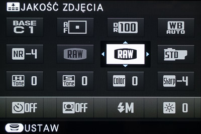

Wciskając klawisz DRIVE wybieramy tryb wyzwalania migawki. W tym menu mamy możliwość określenia, czy chcemy wyzwalać migawkę w trybie ciągłym, tworzyć panoramy, używać zaawansowanych filtrów czy filmować.
Fujifilm X100F - Użytkowanie i ergonomia
X100F dysponuje też kilkoma trybami bracketingu:
  • ekspozycji – 3 zdjęcia przesunięte o 1/3 do 1 EV,
  • czułości ISO – 1 zdjęcie zapisane 3 razy ze zmienioną na drodze programowej czułością,
  • symulacji filmu – 1 zdjęcie zapisane 3 razy z różną symulacją kliszy, balansu bieli,
  • zakresu dynamiki – 3 zdjęcia z dynamiką ustawioną na 100, 200 i 400%.

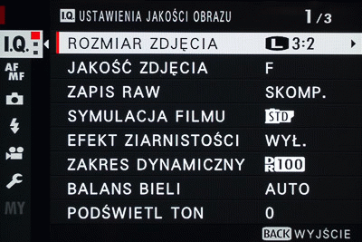

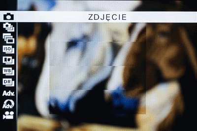

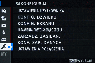

Menu
Opisywany model współdzieli z aparatami X-Pro2 i X-T2 nowy wygląd menu z wyraźnym podziałem na sekcje:
  • jakości obrazu,
  • ustawiania ostrości,
  • parametrów fotografowania,
  • funkcji lampy,
  • filmowania,
  • konfiguracji,
  • sekcję MY umożliwiającą zgrupowanie kilku najczęściej używanych parametrów.
Z uwagi na rozbudowaną zawartość menu konfiguracyjnego, poniższa animacja przedstawia wszystkie opcje nastaw.

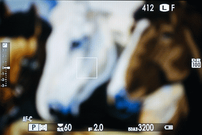

Podczas wykonywania zdjęć przycisk DISP służy do przełączania zakresu informacji dostępnych na wyświetlaczu. Na ekranie LCD możemy ustawić:
  • zestaw standardowych informacji,
  • brak informacji,
  • ekran INFO (bez obrazu).
Ostatni ekran nie jest dostępny w wizjerze EVF. W wizjerze OVF możemy widzieć podstawowe informacje bądź jedynie ramkę obszaru pola widzenia.

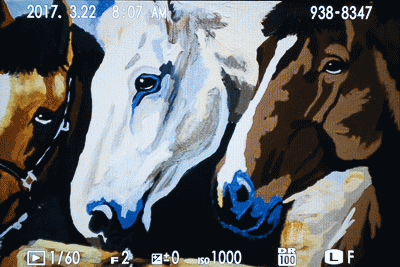

W trybie odtwarzania (LCD i EVF) aparat oferuje nam podgląd:
  • podstawowych informacji,
  • samego zdjęcia lub filmu,
  • pełnej informacji o zdjęciu wraz z histogramem,
  • oceny zdjęcia (ulubione).
Możemy też uruchomić pokaz slajdów czy przeglądać wykonane panoramy. Pamiętajmy, że dla zdjęć wykonanych w trybie serii aparat domyślnie pokazuje tylko pierwszą klatkę. Taka funkcjonalność znacząco przyspiesza przeglądanie fotografii. Każde wyświetlone zdjęcie możemy przekadrować, obrócić, zmienić jego rozmiar, a w wypadku plików RAW także wywołać je do pliku JPEG.

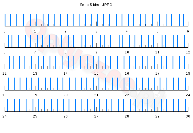

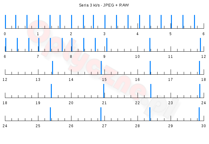

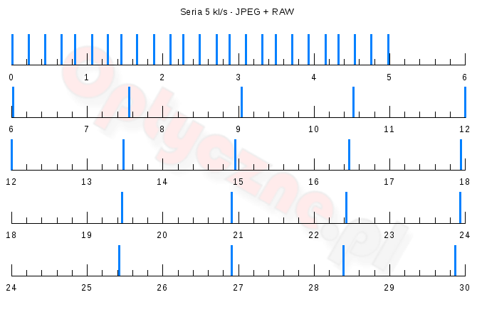

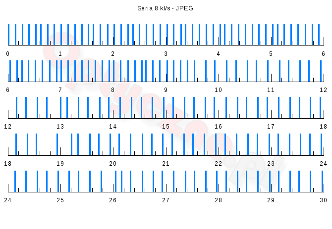

Zdjęcia seryjne

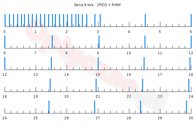

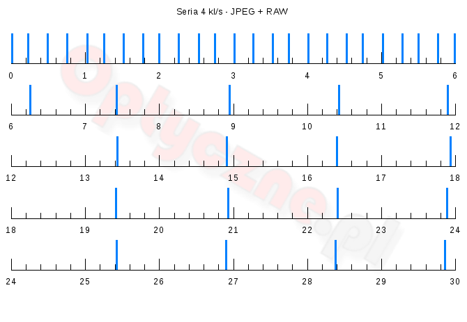

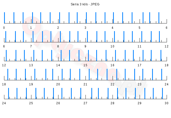

Fujifilm X100F umożliwia fotografowanie w trybie zdjęć seryjnych prędkościami: 8, 5, 4 oraz 3 kl/s.
Pomiary wykonaliśmy korzystając z karty Sandisk Extreme Pro UHS-I 633×95MB/s. Zdjęcia rejestrowaliśmy przy nastawie czułości ISO 1600 oraz z czasem migawki wynoszącym 1/1000 s. Rejestrowane zdjęcia JPEG miały rozmiar 15 MB a pliki w formacie surowym – 32 MB. Wyniki testów zaprezentowane są w formie poniższych wykresów.
Musimy przyznać, że deklarowane wartości aparat uzyskuje niezależnie od wybranej kombinacji plików JPEG i RAW. Ale tylko do zapełnienia bufora – później szybkość rejestrowanych fotografii spada do 1 kl/s. Zapisując oba formaty plików, niezależnie od wybranej szybkości w teście 30-sekundowym aparat zawsze rejestrował dokładnie 42 zdjęcia. W wypadku samych plików JPEG sytuacja wygląda inaczej – dla poszczególnych trybów aparat zarejestrował odpowiednio 179, 150, 120 oraz 90 zdjęć.

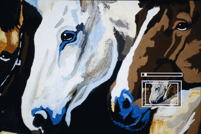

X100F posiada tryb cyfrowego podziału zdjęcia przypominający znane z aparatów analogowych matówki z klinem. Widzimy kolorowy, a nie tylko czarno-biały obraz, jak to miało miejsce w poprzednich modelach serii X100.
Tryb PreAF, który wybierzemy w menu, oznacza, że aparat będzie ciągle korygował ostrość, nawet gdy spust migawki nie jest wciśnięty.

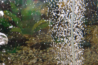

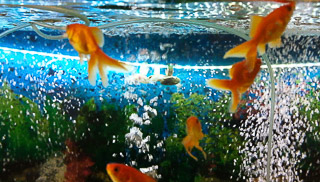

Filmowanie
Fuji X100F oferuje nagrywanie filmów w rozdzielczości Full HD 1920×1080 oraz HD 1280×720 z szybkością 24, 25, 30, 50 lub 60 kl/s. Podczas nagrywania klipu możemy zmieniać parametry ekspozycji, jeśli aparat jest w trybie S, A lub M. Mamy możliwość wybrania trybu symulacji kliszy, balansu bieli oraz korekty ekspozycji. Podczas nagrywania klipu wizjer przełączy się automatycznie w tryb EVF. W dedykowanym menu ustawień filmu wybierzemy czułość aparatu niezależnie od trybu fotografowania. Ważnym dodatkiem jest możliwość podłączenia zewnętrznego, dedykowanego mikrofonu stereofonicznego.
QuickTime / MOV, 1920×1080 59p
60.1 MB, 13 s, 37 Mb/s
41.9 MB, 9 s, 37 Mb/s
Fujifilm X100F - Użytkowanie i ergonomia Fujifilm X100F - Użytkowanie i ergonomia
82.8 MB, 18 s, 37 Mb/s
56 MB, 12 s, 37 Mb/s

Progresywne skanowanie i różne opcje szybkości kl/s zapewne zadowolą wielu użytkowników. Filmowanie z użyciem symulacji kliszy filmowej (także w odcieniach sepii) wnosi powiew kreatywności. Szkoda jednak, że producent nie zdecydował się wprowadzenia filmowania 4K. Brakuje stabilizacji, nawet elektronicznej, a także efektywnego tłumienia zakłóceń dźwięku powodowanych przez wiatr.
Poniżej przedstawiamy przykłady jakości dla kodeków:
Kolejne klipy to testy sprawdzające, jak zachowują się układy AF oraz materiał pozwalający ocenić widoczność tak zwanego „efektu galaretki” (ang. jelly effect, czyli chwiania się szybko poruszających się motywów), będącego wynikiem sekwencyjnego sczytywania danych z matrycy (ang. rolling shutter).
  • Demonstracja pracy układu AF: 59.5 MB
  • Demonstracja tzw. efektu „galaretki”: 31.9 MB

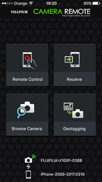

Łączność WiFi

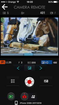

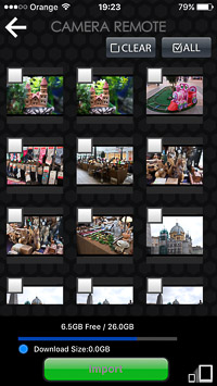

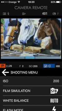

Wbudowany interfejs WiFi pracuje w standardzie IEEE 802.11 b/g/n i pozwala na bezprzewodowe przekazywanie zdjęć do zewnętrznego komputera lub smartfonu czy tabletu. Możemy także zdalnie kontrolować zachowanie aparatu podczas fotografowania. Dodatkowo, gdy dysponujemy smartfonem z odbiornikiem GPS, prześlemy do aparatu dane o geolokalizacji. Uda się nam również wysyłać zdjęcia do nowej drukarki Instax SP-1 lub 2.
W otwartym terenie z powodzeniem kontrolowaliśmy aparat umieszczony w odległości 20 m od smartfonu. Nawiązywanie połączenia nie przysparza problemów, choć wygodniej byłoby, gdyby aparat dysponował też łącznością zbliżeniową NFC. Sposób sterowania jest całkiem zaawansowany, możemy ustawiać m.in. czułość, kompensację ekspozycji, przysłonę czy czas migawki. Filmując aparat będzie rejestrować tylko w rozdzielczości 720p, dodatkowo tak pozyskany materiał musi być jeszcze przesłany na smartfon.
