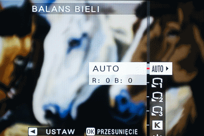

Balans bieli
W Fujifilm X100F odnajdziemy następujące tryby balansu bieli:
  • Auto,
  • 3 nastawy własne wg wzorca,
  • Wybór temperatury (skala od 2000 do 15000 K),
  • Światło dzienne,
  • Cień,
  • Światło jarzeniowe (3 rodzaje),
  • Światło żarówki,
  • Pod wodą.
Do ustawiania konkretnego trybu balansu bieli służy dolny przycisk kierunkowy. Wybranie trybu skutkuje pojawieniem się ekranu korygowania balansu bieli w 2 osiach: czerwony–turkusowy i niebieski–żółty. W każdej z osi regulacja może odbywać się w zakresie od −9 do +9.
Fujifilm X100F - Jakość obrazu JPEG
