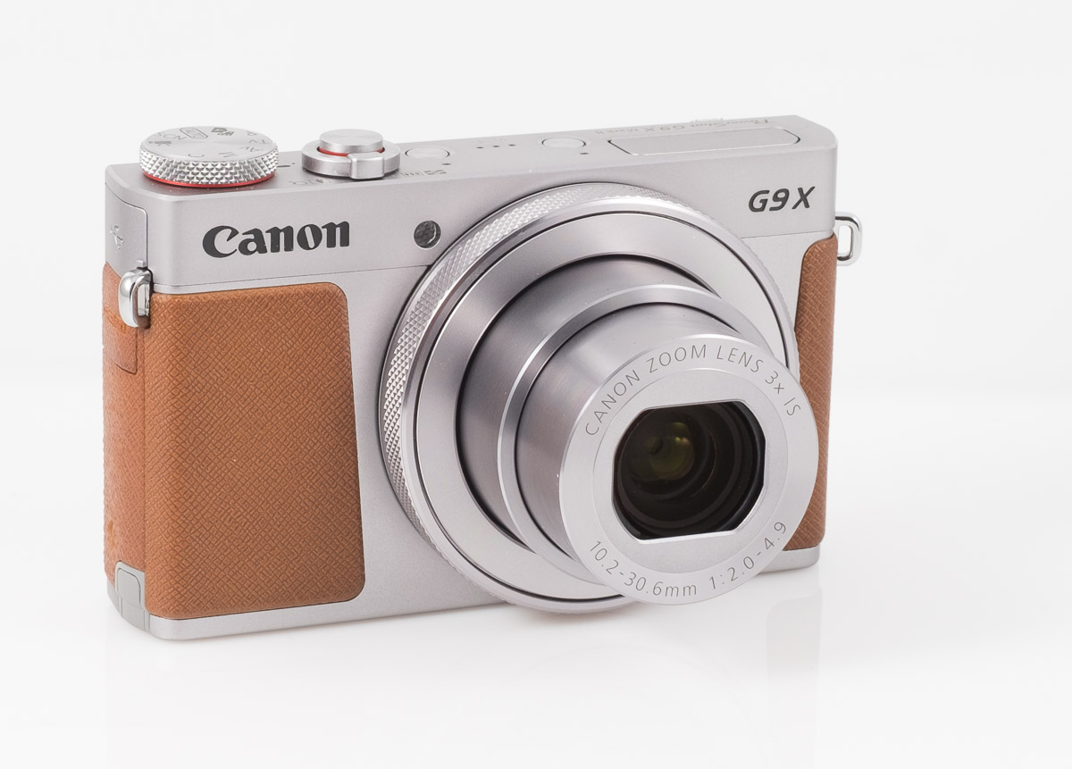

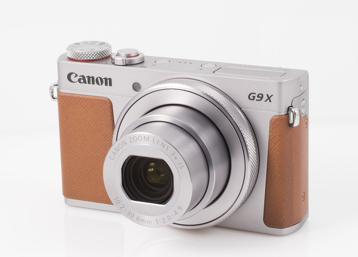

Budowa i funkcjonalność
Trzymając testowany model w ręku czujemy chłód metalu i jednocześnie solidność konstrukcji. Jest ona zwarta i wytrzymała. Niewielkie gabaryty pozwolą schować aparat w typowej kieszeni czy damskiej torebce. Ergonomię obsługi należy ocenić wysoko: stosunkowo niewielką liczbę przycisków rekompensuje dotykowy wyświetlacz. Menu – typowe dla najnowszych aparatów tej linii – charakteryzuje się dość czytelnym interfejsem, a dotykowa nawigacja znacząco ułatwia posługiwanie się nim. Stworzenie swojego podręcznego menu „Moje menu”, gdzie umieścić możemy kilka najczęściej używanych parametrów, to standardowy dodatek, który w zasadzie może okazać się nieużyteczny. Wynika to z możliwości konfigurowania zawartości menu podręcznego „Q”. Szybkość aparatu jest na świetnym poziomie, korzystanie z menu i przeglądanie zdjęć nie zajmuje dużo czasu. Dzięki temu szybko wykonamy fotografie, jednak zapis danych na kartę może negatywnie zaskoczyć, gdy fotografujemy w serii przy wybranym formacie RAW. Wprowadzenie nowego procesora nic tu nie zmieniło. Przypomnijmy, że w aparacie G9 X też narzekaliśmy na ten aspekt.
Autofokus jest celny i stosunkowo szybki, pod warunkiem że operujemy aparatem w dobrych warunkach oświetleniowych. Sporadycznie zdarzało się nam jednak wykonać zdjęcie, które okazało się nieostre. Największy minus na tym polu związany jest z pracą przy filmowaniu, gdzie trudno o dobre śledzenie, także dotykowy ekran nie przychodzi z dużą pomocą. Z drugiej strony stabilizacja obrazu działa bardzo dobrze, dodatkowo poziomowanie kadru podczas filmowania pozytywnie wpłynie na jakość rejestrowanych klipów. Stosunkowo długi najkrótszy czas migawki nie będzie problematyczny, gdy pozwolimy na automatyczne sterowanie wbudowanym filtrem neutralnym.
Aparat dysponuje zestawem ciekawych filtrów, których możemy używać nie tylko podczas fotografowania, ale i filmowania. Bardzo interesująco prezentują się programy fotografowania gwieździstego nieba. Przy ogólnej dostępności telewizorów czy projektorów 3D może dziwić konsekwentne nieoferowanie wsparcia w rejestracji takich zdjęć, choć z drugiej strony konsumencki rynek 3D znajduje się w odwrocie na rzecz formatu 4K HDR. Nie rozumiemy też, dlaczego Canon uparcie nie dodaje funkcji zapisu panoram. Filmowanie jest na dobrym poziomie, oprócz wspomnianego systemu autofokusu. Można zarzucić producentowi skąpy wybór dostępnych kombinacji rozdzielczości i szybkości kl/s. Ale w dzisiejszych czasach brak trybu 4K to już znacząca wada. Na osłodę dostajemy możliwość tworzenia krótkich klipów oraz filmowania w trybie kreatywnym. Tak pozyskany materiał łatwo w aparacie zmontujemy w prezentację, korzystając z funkcji „Opowieść w pigułce”. Tylko – ponownie pytamy – czy powyższa funkcja zdecyduje o wyborze tego aparatu?
Łączność bezprzewodowa pozwala wysłać zdjęcie do telefonu, tabletu bądź też serwisu społecznościowego. Interfejs NFC znakomicie przyspiesza konfigurację połączenia z aparatem. Na plus zaskakuje wsparcie dla energooszczędnej komunikacji BT – to świetny i godny naśladowania pomysł!
Optyka
W Canonie G9 X Mark II zastosowano ten sam co w poprzedniku obiektyw o 3-krotnym zoomie optycznym (odpowiednik ogniskowych 28–84 mm) i światłosile f/2–4.9. Jasność obiektywu szybko spada wraz ze zwiększaniem ogniskowej, co niweluje zysk z zastosowania dużej matrycy – niewielką głębię ostrości uzyskamy jedynie przy fotografii zbliżeniowej.
Dokładna analiza plików RAW ujawniła, że użyto filtru AA, który jest osłabiony w jednym z kierunków, a obraz obarczony jest potężną dystorsją i widoczną aberracją komatyczną. Kompaktowość wymusiła na konstruktorach pójście na kompromis. Z uwagi na odblaski powinniśmy unikać kadrów z silnym źródłem światła. Pozytywnie zaskoczyła nas winieta: okazuje się, że jest całkiem dobrze kontrolowana. Zdolność rozdzielcza obrazu zadowala nas jedynie w centrum, dla szerokiego kąta i dla ekwiwalentu 50 mm po lekkim przymknięciu przysłony.
