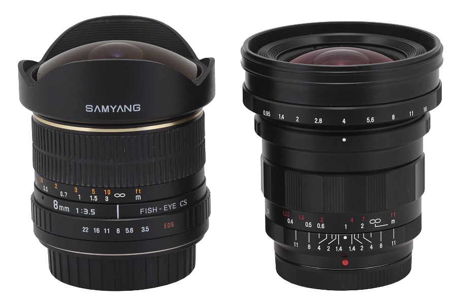

Na poniższym zdjęciu zestawiliśmy Voigtlandera z Samyangiem 3.5/8, czyli „rybim okiem” przeznaczonym na lustrzankowe matryce APS-C/DX.

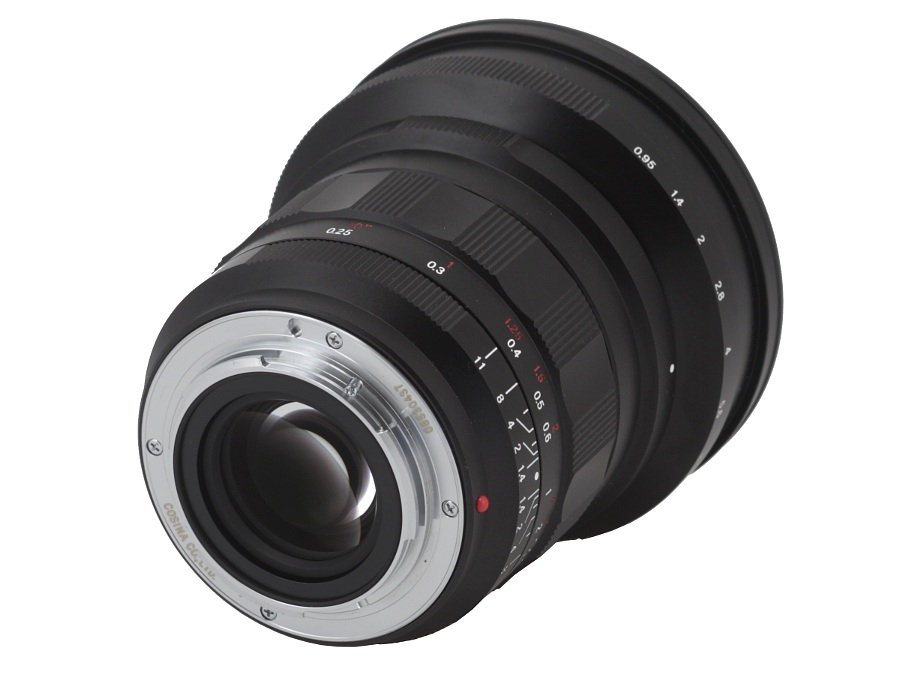

Testowany Voigtlander rozpoczyna się metalowym bagnetem, który otacza tylną soczewkę o średnicy 24 mm. Soczewka ta jest ruchoma, ale w bardzo nieznacznym zakresie. Gdy przechodzimy do minimalnej odległości ogniskowania, chowa się dosłownie małe kilka milimetrów w obudowę. Luka, która się wtedy tworzy pomiędzy jej rantem a tubusem, jest bardzo niewielka i nie widać przez nią wnętrza konstrukcji.
Obiektyw jest pozbawiony jakichkolwiek styków, a więc nie przenosi do korpusu aparatu żadnych informacji o ogniskowej czy wartości przysłony. Przysłoną nie możemy też sterować z poziomu aparatu.

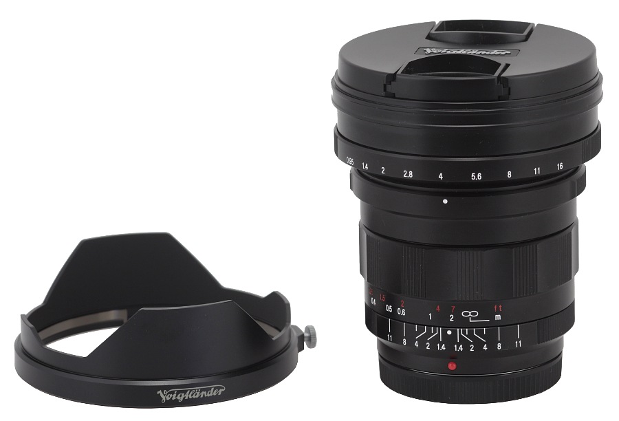

Właściwy i metalowy tubus obiektywu rozpoczyna się nieruchomym i zwiększającym swoją średnicę pierścieniem, na którym znajdziemy czerwoną kropkę ułatwiającą mocowanie obiektywu do aparatu, informację że obiektyw wyprodukowano w Japonii, logotyp systemu Mikro 4/3 oraz bardzo czytelną skalę głębi ostrości ze znacznikami dla wartości przysłony od f/11 do f/1.4.

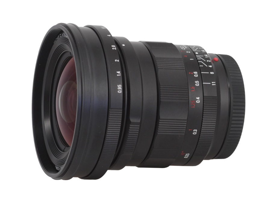

Kolejnym elementem jest pierścień do ustawiania ostrości o szerokości 23 mm. Jak na dobrej klasy obiektyw manualny przystało, pracuje on płynnie i z należytym oporem. Przebieg całego zakresu wymaga obrotu nim o kąt aż 270 stopni, co jest wynikiem świetnym jeśli weźmiemy pod uwagę parametry obiektywu. Ostrość jesteśmy więc w stanie ustawiać bardzo precyzyjnie. Na pierścieniu znajdziemy metalowe karbowanie z zagłębieniami na palce oraz skalę odległości wyrażoną w metrach oraz calach i stopach.

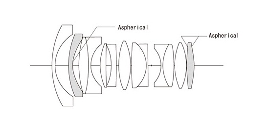

Voigtlander Nokton 10.5 mm f/0.95 składa się z 13 soczewek ustawionych w 10 grupach. Producent chwali się zastosowaniem dwóch elementów asferycznych. Przysłona ma aż dziesięć listków i można ją domknąć maksymalnie do wartości f/16.
