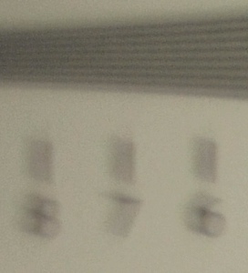

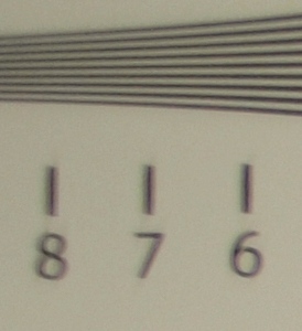

Brzeg kadru to osoba sprawa. Połączone siły potężnej krzywizny pola oraz źle skorygowanych wad pozaosiowych powodują, że w okolicach maksymalnego otworu względnego obraz jest fatalnej jakości. Gdy chcemy fotografować z bliska, nie widać już nic. Dobrze oddają to poniższe wycinki 1:1, które pokazują lewy-górny róg kadru pobrany ze zdjęć tablic formatu A0 i A2.
Olympus E-PL1, f/0.95, róg A0 Olympus E-PL1, f/0.95, róg A2

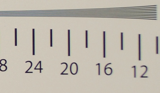

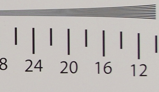

Na końcu tego rozdziału tradycyjnie przedstawiamy wycinki zdjęć naszej tablicy do pomiarów rozdzielczości pobrane z plików JPEG, zapisywanych równolegle z RAW-ami użytymi do powyższej analizy. Proszę zwrócić uwagę jak szybko ostrość obrazu spada wraz z oddalaniem się od centrum kadru.
Olympus E-PL1, JPEG, f/0.95

Olympus E-PL1, JPEG, f/4.0
