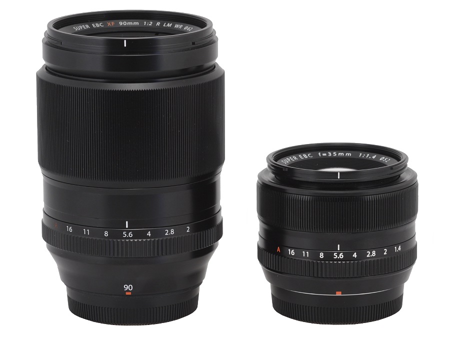

Jeśli chodzi o portretowe obiektywy o ogniskowej 85–90 mm, które są dedykowane do matryc APS-C/DX, na rynku mamy tylko Samsunga 1.4/85. Z konieczności, w naszej tabeli umieściliśmy także pełnoklatkowe obiektywy o parametrach 1.8/85.
Widać wyraźnie, że ciemniejszy i przeznaczony na mniejsze matryce Fujinon jest większy i cięższy od typowych, pełnoklatkowych obiektywów 1.8/85. To, czym wyróżnia się nowy obiektyw systemu Fuji X, jest wewnętrzne ogniskowanie, uszczelnienia oraz możliwość ustawiania ostrości już od odległości 0.6 metra.
Na poniższym zdjęciu testowany obiektyw stoi obok Fujinona XF 35 mm f/1.4R.

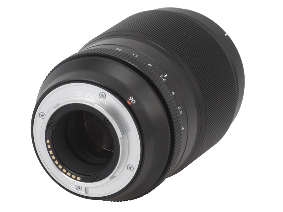

Fujinon XF 90 mm f/2.0R LM WR zaczyna się metalowym bagnetem ze stykami, który otacza tylną soczewkę obiektywu. Ma ona średnicę około 2.5 cm i jest schowana w obudowę na głębokość ponad 1 cm. Otaczające ją wnętrze tubusu jest czarne i ładnie zmatowione, a sama soczewka pozostaje nieruchoma.

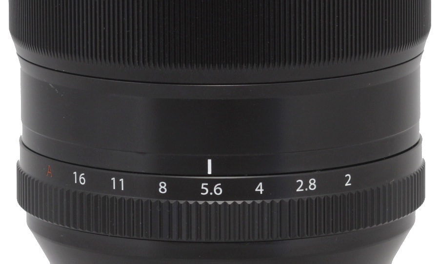

Właściwy korpus zaczyna się gładkim i nieruchomym pierścieniem zawierającym czerwony znacznik mocowania obiektywu do korpusu aparatu, oznaczenie ogniskowej, numer seryjny oraz napis „MADE IN JAPAN”. Idąc dalej natrafiamy na pierścień do zmiany przysłony. Pracuje on z należytym oporem pozwalając na zmiany z krokiem 1/3 EV. Ma on szerokość prawie 12 mm i ponad połowę tej szerokości zajmuje karbowanie. Kolejny element to nieruchomy i gładki pierścień, który aż prosi się o umieszczenie na nim skali głębi ostrości – niestety producent nie zdecydował się na taki ruch i jest to efekt elektronicznego przełożenia na pierścieniu do ustawiania ostrości.

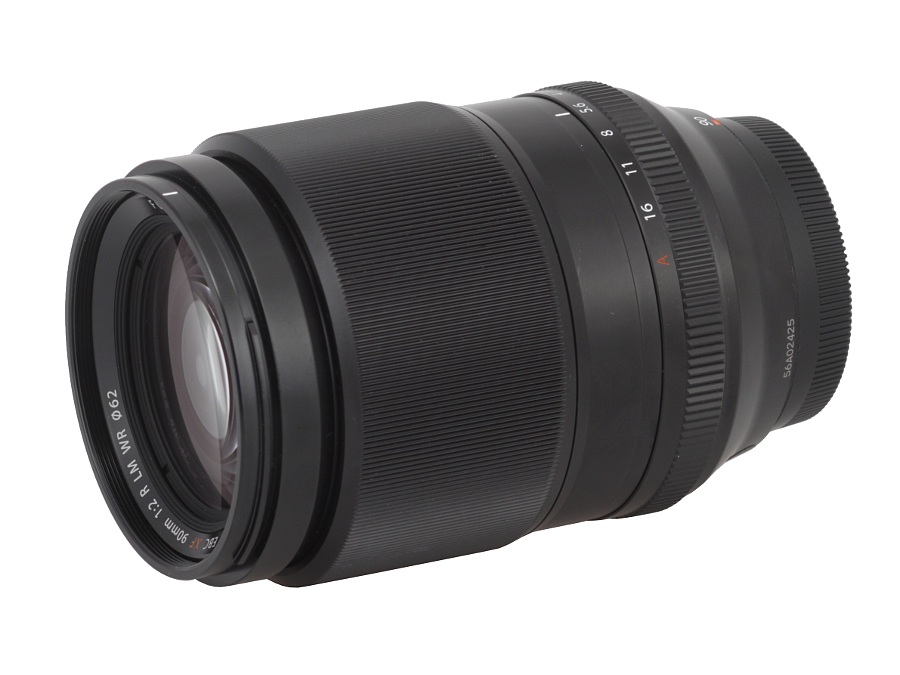

Za pierścieniem do ustawiania ostrości znajdziemy niewielki i nieruchomy fragment obudowy, który przechodzi w bagnet do mocowania dołączanej w zestawie osłony przeciwsłonecznej.
Przednia soczewka obiektywu ma średnicę 45 mm i jest nieruchoma. Otacza ją pierścień, na który naniesiono napisy z nazwą i parametrami obiektywu a także nierotujące mocowanie filtrów o średnicy 62 mm.

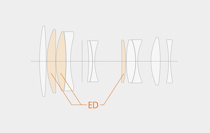

Jeśli chodzi o konstrukcję optyczną mamy tutaj do czynienia z 11 soczewkami ustawionymi w 8 grupach. Aż trzy elementy wykonano z niskodyspersyjnego szkła ED. Wewnątrz znajdziemy jeszcze przysłonę o siedmiu listkach, którą możemy domknąć maksymalnie do wartości f/16.

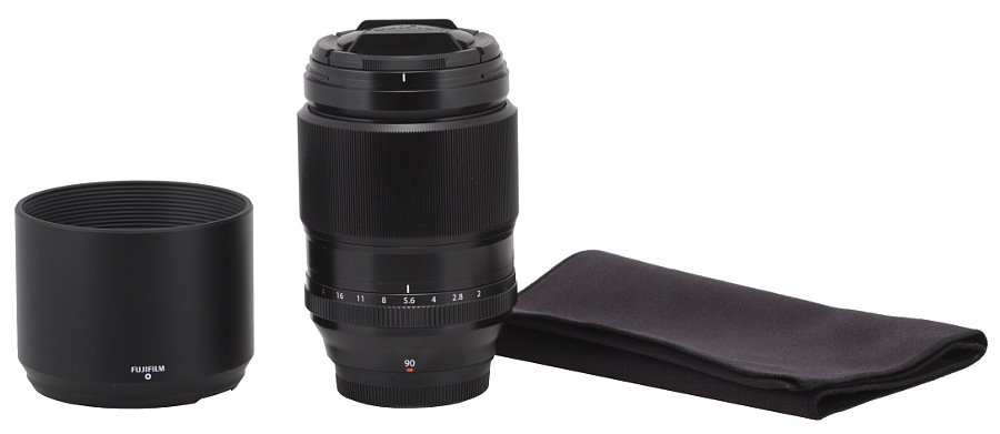

Kupujący dostaje w zestawie oba dekielki, osłonę przeciwsłoneczną oraz miękki futerał.
