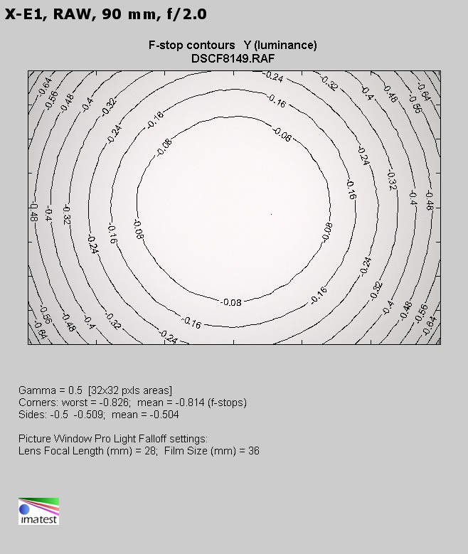

Zobaczmy, jak wygląda winietowanie testowanego obiektywu zarówno na plikach JPEG, jak i na RAW-ach wywołanych neutralnym oprogramowaniem.
X-E1, JPEG, f/2.0 X-E1, RAW, f/2.0
Fujifilm Fujinon XF 90 mm f/2 R LM WR - Winietowanie Fujifilm Fujinon XF 90 mm f/2 R LM WR - Winietowanie
X-E1, JPEG, f/2.8 X-E1, RAW, f/2.8
X-E1, JPEG, f/4.0 X-E1, RAW, f/4.0
Pracując na JPEG-ach praktycznie nie mamy szans dojrzenia winietowania. Już na maksymalnym otworze względnym wynosi ono tylko 13% (−0.39 EV) i spada do niezauważalnej wartości 6% (−0.17 EV) po przymknięciu przysłony o 1 EV.
Na RAW-ach winietowanie jest trochę większe. Na f/2.0 wada ta sięga umiarkowanego poziomu 25% (−0.81 EV). Problem prawie znika na przysłonie f/2.8, gdzie uzyskany przez nas rezultat to już tylko 11% (−0.33 EV). Przymknięcie przysłony do f/4.0 powoduje, że winietowanie spada do 5% (−0.14 EV).
