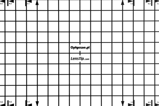

Firma Fujifilm nie jest konsekwentna jeśli chodzi o korygowanie dystorsji. W niektórych obiektywach koryguje ją tak jak powinna, a w niektórych posiłkuje się prostowaniem tej wady przez oprogramowanie aparatu.
W przypadku teleobiektywu o kącie widzenia na poziomie 20 stopni korygowanie dystorsji jest łatwe i zdziwilibyśmy się, gdyby tego nie zrobiono. Pomiary wykonanie na plikach JPEG i RAW pokazały, że mamy do czynienia z niewielką dystorsją poduszkową o wartościach odpowiednio +0.46% i +0.48%. W granicach błędów pomiarowych mamy więc do czynienia z takimi samymi wynikami, co wskazuje na to, że dystorsja jest bardzo dobrze korygowana przez samą optykę i nie wymaga wspomagania poprzez oprogramowanie aparatu.
Fujifilm X-E1, JPEG
Fujifilm Fujinon XF 90 mm f/2 R LM WR - Dystorsja

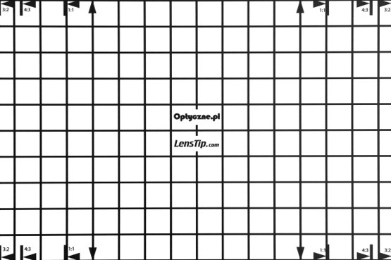

Fujifilm X-E1, RAW
