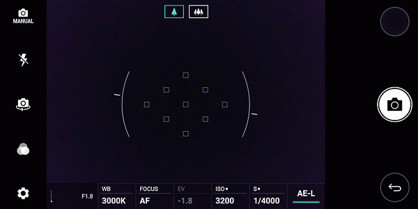

W trybie manualnym podczas wykonywania zdjęć poza danymi o parametrach ekspozycji dostępna jest także drabinka światłomierza oraz histogram. Oczywiście większości ikonek na ekranie możemy dotknąć, aby zmienić wartość odpowiadającego parametru.

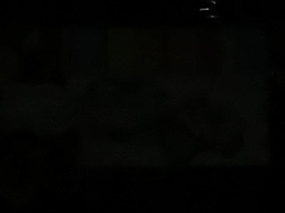

Test siły błysku lampy, jaki przeprowadzamy, polegał na zrobieniu zdjęcia motywu z odległości ok 3 m, z użyciem obiektywu 4 mm przy odcięciu światła zastanego (ciemne pomieszczenie) z czasem ekspozycji 1/100 s i przy nastawionej czułości ISO 100. Kolejne zdjęcie zostało wykonane przy przełączeniu na automatyczny dobór czasu migawki i wartości ISO (aparat ustawił 1/17 s oraz ISO 400).
Tryb M Tryb automatyczny
LG G6 - Użytkowanie i ergonomia LG G6 - Użytkowanie i ergonomia
W warunkach całkowitego odcięcia światła zastanego wbudowana lampa bardzo delikatnie oświetla fotografowany motyw. Praktycznie widzimy jedynie blik od lampy na metalowym elemencie w prawym górnym rogu kadru. To znak, że energia jej błysku jest niewielka. Gdy zdamy się na automatykę, widzimy wyraźnie, że aparat nie podbija maksymalnie czułości, ale wydłużony czas wraz z dużym otworem przysłony daje niewielkie niedoświetlenie. Problematyczne będzie jednak wykonanie zdjęć w towarzystwie – czas 1/17 s to zdecydowanie za mało, by uniknąć rozmazywania motywów będących w ruchu, na przykład ust czy rąk osób.

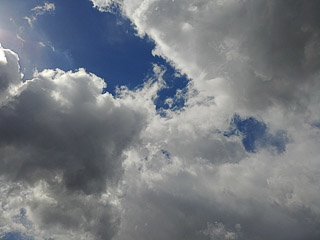

Jakość filmów stoi na bardzo wysokim poziomie. Niestety, korzystanie z cyfrowego powiększenia powoduje problemy w utrzymaniu stałego kadru. Remedium wydaje się jedynie zastosowanie statywu. Jednak powiększenie cyfrowe przy filmowaniu jest mało wartościowe – po pierwsze wyraźny jest przeskok między dwoma obiektywami podczas zmiany „ogniskowej”, dodatkowo spadek jakości obrazu jest bardzo znaczący. W przypadku normalnego filmowania bez użycia powiększenia – efektywnie działa stabilizacja. Podczas filmowania widoczny na ekranie jest także monitor poziomu dźwięku. To bardzo przydatne narzędzie.
