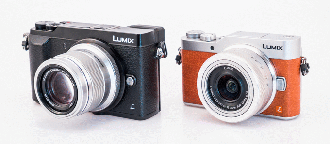

Panasonic GX800 charakteryzuje się niewielkim rozmiarem i wagą. Nie zmieniły się jego wymiary w stosunku do modeli GF7 i GF8, waga zwiększyła się jedynie nieznacznie, bo o 3g. Ciągle jest to najmniejszy bezlusterkowiec w ofercie japońskiego producenta. Poniżej prezentujemy porównanie jego wielkości do nieco bardziej zaawansowanego brata - Lumiksa GX80, a w tabelce do bezpośrednich konkurentów.
Panasonic Lumix DMC-GX800 - Budowa, jakość wykonania i funkcjonalność
Aparat
Wymiary
Waga
Panasonic Lumix GX800
106.5 x 64.6 x 33.3 mm
269 g (z akumulatorem i kartą pamięci)
122 x 70,6 x 43,9 mm
426 g (z akumulatorem i kartą pamięci)
Olympus E-PL8
117.1 x 68.3 x 38.4 mm
374 g (z akumulatorem i kartą pamięci)
Fujifilm X-A10
116.9 x 67.4 x 40.4 mm
331 g (z akumulatorem i kartą pamięci)
Nowy bezlusterkowiec japońskiego producenta odróżnia się wyraźnie od poprzednika. Wyglądem również nawiązuje do stylistyki retro, jednak sama bryła aparatu uległa zmianie. Nie mamy już bowiem na górnej ścianie wzgórka lampy błyskowej, cała ściana jest płaska. Ogólnie rzecz biorąc korpus charakteryzuje się prostym kształtem, znaczną część przedniej i bocznych ścianek pokrywa materiał imitujący skórę, a całość wykończona jest elementami w srebrnym lub czarnym kolorze. W związku z tym aparat prezentuje się klasycznie i na pierwszy rzut oka odnosi się wrażenie, iż mamy do czynienia z aparatem z wyższej półki. Kiedy jednak bierzemy go do ręki dość łatwo odczuć, że jego korpus jest wykonany z tworzywa sztucznego. Mimo to, do jakości wykonania nie można mieć większych zastrzeżeń, szczególnie że mamy do czynienia z bezlusterkowcem z najniższej amatorskiej linii. Poszczególne elementy obudowy GX800 są dobrze dopasowane do siebie, a cała konstrukcja zachowuje sztywność.
