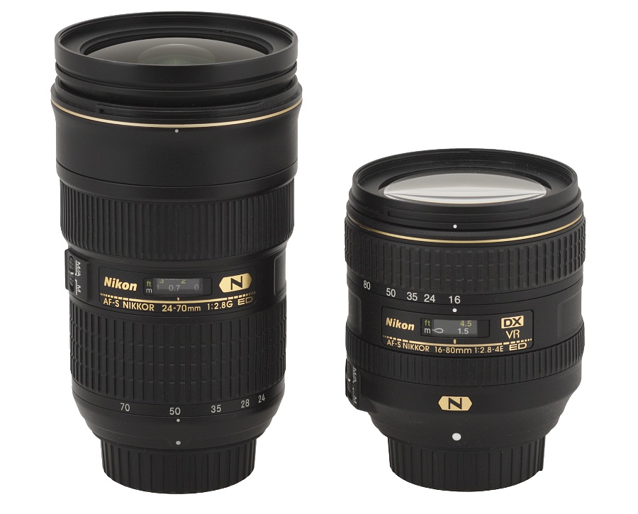

Zacznijmy od porównania testowanego obiektywu do innych konstrukcji o podobnych parametrach. Umożliwi to nam niniejsza tabela. Pewnym zaskoczeniem jest porównanie do starszego i ciemniejszego Nikkora 16–85 mm. Nowy model jest większy, jaśniejszy, zawiera tyle samo elementów optycznych, ma większą przednią soczewkę, a jednocześnie jest lżejszy. Gdy bierzemy go do ręki, to faktycznie daje się wyczuć. Niestety nie mamy wrażenia obcowania z czymś naprawdę solidnym. A w tej cenie można przecież oczekiwać solidnej, głównie metalowej konstrukcji wyprodukowanej w Japonii.
Na poniższym zdjęciu testowany obiektyw stoi obok pełnoklatkowego Nikkora AF-S 24–70 mm f/2.8.

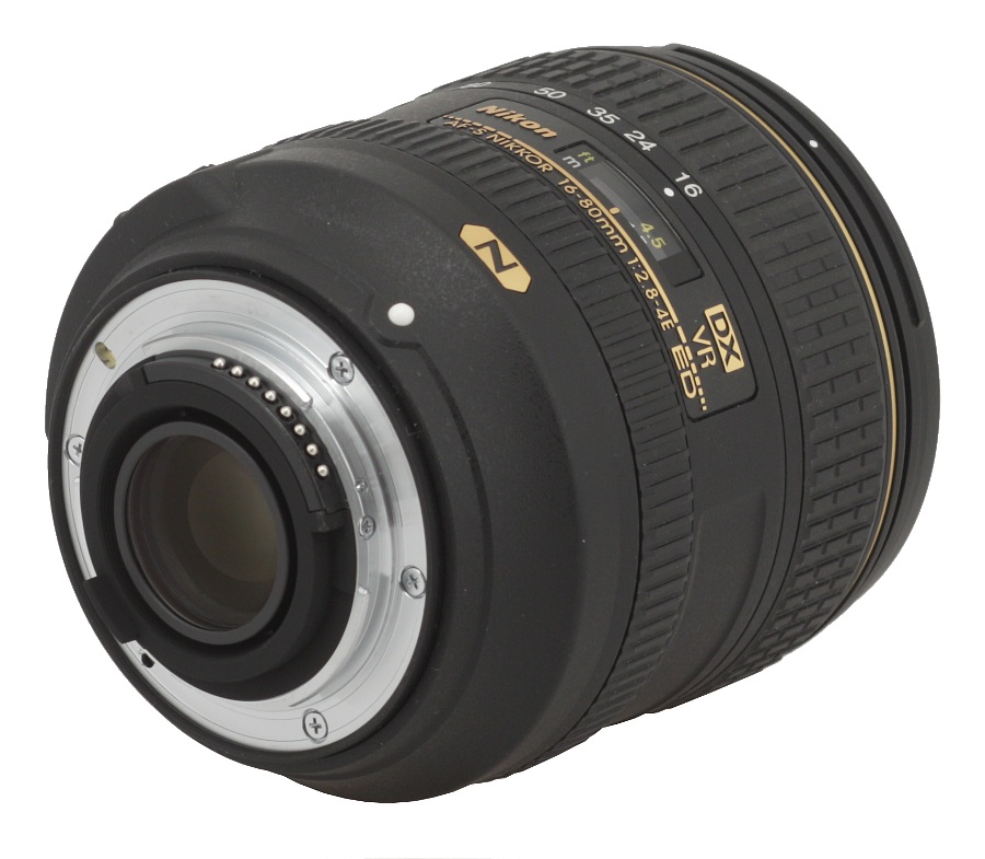

Nikkor AF-S DX 16–80 mm f/2.8–4E ED VR rozpoczyna się metalowym bagnetem, który otacza styki i tylną soczewkę o średnicy 23 mm. Soczewka ta jest na równi ze stykami, gdy ogniskowa jest ustawiona na wartość 16 mm, a po przejściu do 80 mm chowa się ona na głębokość około 2.5 cm. Wnętrze tubusu jest wyczernione dobrze, ale w niektórych miejscach widać luki, przez które prześwitują elementy elektroniki.

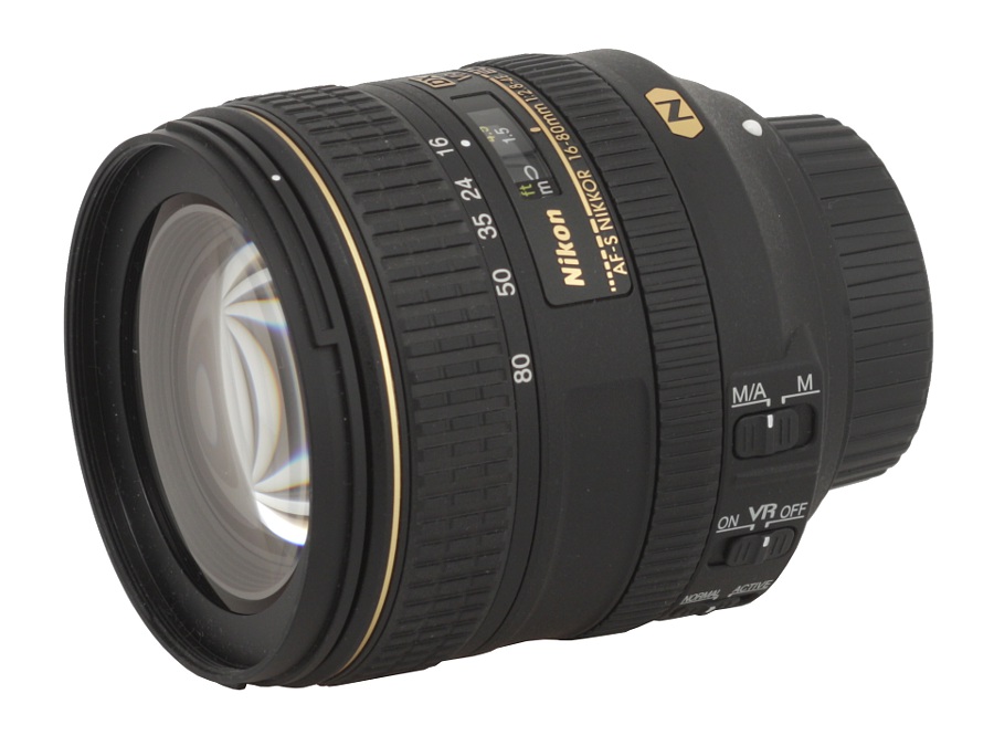

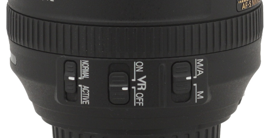

Właściwy tubus obiektywu jest pokryty czarnym tworzywem sztucznym i rozpoczyna się nieruchomym i zwiększającym swoją średnicę pierścieniem, na którym naniesiono białą kropkę ułatwiającą mocowanie obiektywu do aparatu. Nad nią widnieje znaczek „N” oznaczający zastosowanie powłok nanokrystalicznych, a po lewej stronie odnajdziemy szereg przełączników. Pierwszy z nich służy do wyboru trybu pracy mechanizmu ustawiającego ostrość (M/A,M), drugi steruje stabilizacją optyczną (VR ON/OFF), a trzeci pozwala wybrać tryb jej pracy (NORMAL/ACTIVE). Po drugiej stronie obiektywu niż złota litera „N” widnieje jeszcze numer seryjny instrumentu.

Następna część to pierścień do zmiany ogniskowej, który ma szerokość 25 mm i jest w większości pokryty gumowym karbowaniem. Nad tym karbowaniem znajduje się złoty pasek, a pod nim znaczniki dla ogniskowych: 16, 24, 35, 50 i 80 mm. Ruch pierścienia nie jest idealnie płynny.

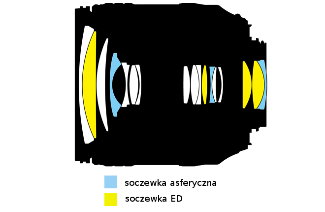

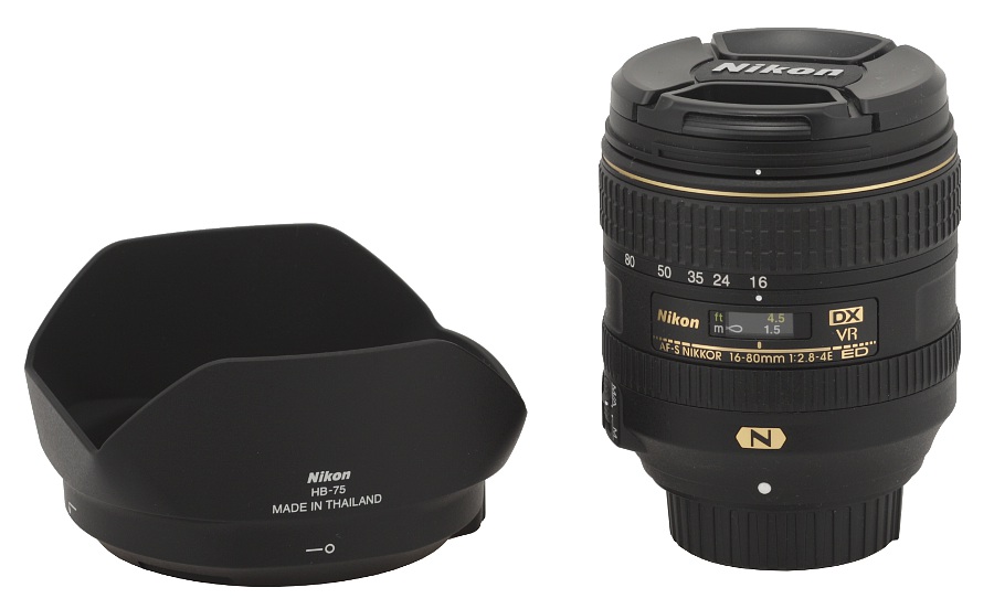

Jeśli chodzi o konstrukcję optyczną, mamy tutaj do czynienia z 17 soczewkami ustawionymi w 13 grupach. Aż cztery soczewki wykonano z niskodyspersyjnego szkła ED, a trzem innym nadano kształt asferyczny. Wewnątrz znajdziemy jeszcze kołową przysłonę o siedmiu listkach, którą możemy domknąć maksymalnie do f/22 dla ogniskowej 16 mm i do f/32 dla ogniskowej 80 mm. Przysłona jest elektromagnetyczna, co oznacza, że starsze lustrzanki Nikona (zaprezentowane przez rokiem 2007) nie będą z nią współpracować. Warto jeszcze dodać, że na zewnętrzne soczewki nałożono powłoki fluorowe, których zadaniem jest utrudnianie osiadania wody, brudu i kurzu.
Kupujący dostaje w zestawie oba dekielki i dużą osłonę przeciwsłoneczną.

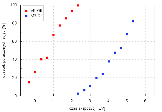

Firma Nikon deklaruje, że skuteczność stabilizacji nowego Nikkora 16–80 mm wynosi 4 EV. Aby to sprawdzić, na ogniskowej 80 mm wykonaliśmy po kilkadziesiąt zdjęć na każdym z czasów ekspozycji od 1/100 do 1/2 sekundy zarówno dla stabilizacji włączonej jak i wyłączonej. Dla każdego zestawu wyznaczyliśmy odsetek zdjęć poruszonych i wykreśliliśmy go w funkcji czasu ekspozycji wyrażonego w EV (przy czym 0 EV odpowiadało czasowi 1/80 sekundy). Odpowiedni wykres znajduje się poniżej.
Nikon Nikkor AF-S DX 16-80 mm f/2.8-4E ED VR - Budowa, jakość wykonania i stabilizacja
Widać, że rzeczywiste wyniki są idealnie zgodne z tym, co deklaruje producent. Maksymalna odległość obu krzywych od siebie sięga 4 EV i na taką wartość szacujemy skuteczność mechanizmu stabilizacji. Jest to bardzo dobry i godny pochwały wynik.
