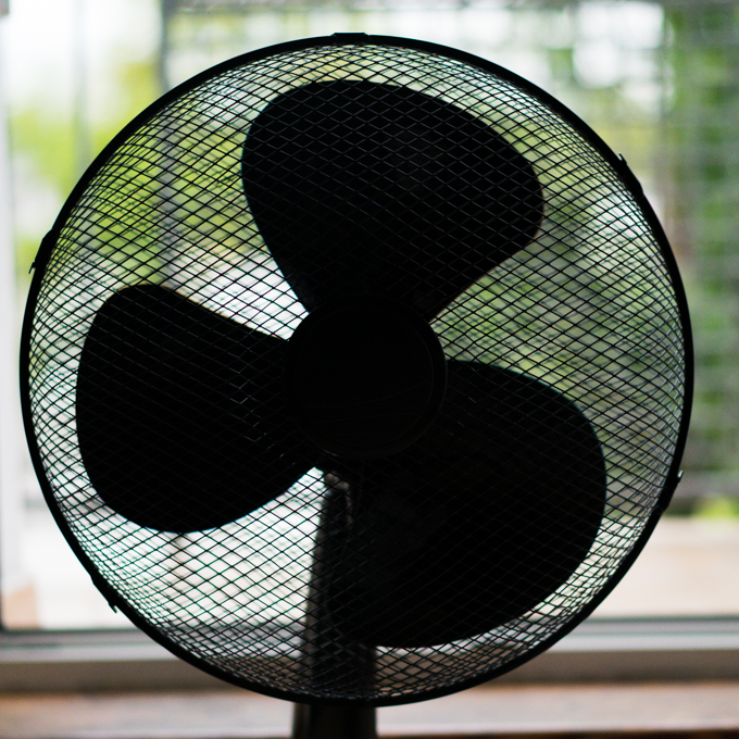

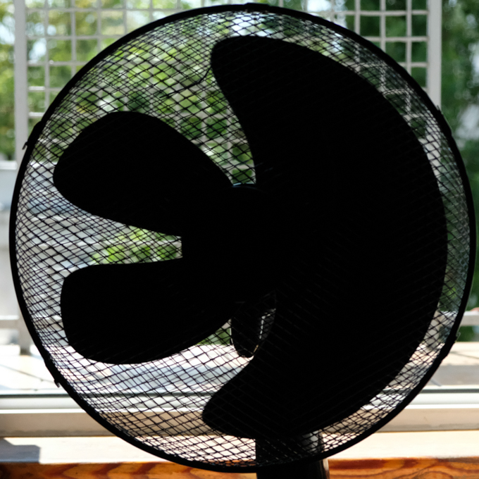

Sony A9 oferuje dwa rodzaje migawek: mechaniczną oraz elektroniczną. Ta pierwsza może pracować z czasami od 30 s do 1/8000 s, druga natomiast od 30 s do 1/32000 s (w trybie seryjnym 1/8 - 1/32000).
Producent zapewnia, że dzięki zwiększonej prędkości sekwencyjnego sczytywania danych przy migawce elektronicznej, które z kolei wynika z zastosowania zintegrowanego modułu pamięci, udało się zniwelować efekt rolling-shutter (czyli zniekształcenia poruszających się przedmiotów). Postanowiliśmy sprawdzić więc, jak radzi sobie A9 w porównaniu z aparatem Fujifilm X-T2 w klasycznej scenie z wiatrakiem.
Sony A9 - Użytkowanie i ergonomia Sony A9, czas naświetlania 1/8000 s
Sony A9 - Użytkowanie i ergonomia Fujifilm X-T2, czas naświetlania 1/7500 s
Zauważyć można, że czas „skanowania” w A9 rzeczywiście jest znacznie szybszy, niż w X-T2, bowiem w sytuacji, która dla większości aparatów wyposażonych w migawkę elektroniczną tożsama jest z pojawieniem się zniekształceń, Sony A9 pokazuje poruszający się przedmiot takim, jakim jest w rzeczywistości.

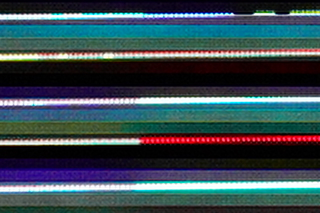

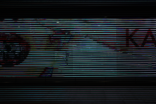

W tym podrozdziale warto również odnieść się do doniesień, jakoby Sony A9 miał problemy z pracą elektroniki, które skutkują bandingiem. Nie jest to, naszym zdaniem, prawdą – banding rzeczywiście pojawia się na fotografiach, ale tylko w momencie, gdy pojedynczy cykl odświeżania źródła światła jest szybszy, niż „skanowanie” całego obrazu przez migawkę elektroniczną aparatu. Sytuację tę można porównać z wykonywaniem kilkunastu zdjęć pojedynczej świetlówce przy czasie naświetlania krótszym niż 1/100 s. Każde zdjęcie różnić się będzie ekspozycją i kolorystyką, gdyż rejestrujemy inne stany pracy świetlówki. Dodatkowo, testowany bezlusterkowiec charakteryzuje się dość nietypowym „skanowieniem”. Sczytuje on nie pojedyncze rzędy pikseli, a dwanaście na raz. W rezultacie, każde 12 pikseli rejestruje inny stan źródła światła, co pozwala obserwować wyraźnie rozdzielone rzędu pikseli różniące się jasnością i kolorem. Z tego powodu taki efekt może być znacznie bardziej dokuczliwy niż na fotografiach wykonywanych aparatami sekwencyjnie sczytującymi po jednym rzędzie pikseli. Na dowód przedstawiamy wycinek fotografii szybko odświeżających się billboardów LED-owych, wykonanej aparatem A9.
Sony A9 - Użytkowanie i ergonomia Sony A9 - Użytkowanie i ergonomia

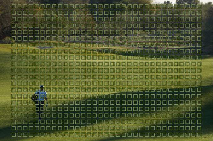

W Sony A9 zastosowano 693-punktowy układ autofokusa, swoje działanie opierającego na detekcji fazy. Pokrycie kadru punktami wynosi aż 93%, a czułość detekcji wynosi −3 EV (przy ISO 100, dla obiektywu o przysłonie f/2.0). Dodatkowo, aparat wykorzystuje 25 punktów kontrastowych. W testowanym aparacie zaimplementowano system eye-start focus, który polega na automatycznym ostrzeniu od razu po przyłożeniu oka do wizjera, jednakże tylko z użyciem adaptera LA-EA4 lub LA-EA2. Tylko z tymi adapterami aktywna jest również mikroregulacja autofokusa. Autofokus w w testowanym bezlusterkowcu działa z częstotliwością 60 pomiarów na sekundę, co zapewniać ma dużą dokładność działania przy śledzeniu.
