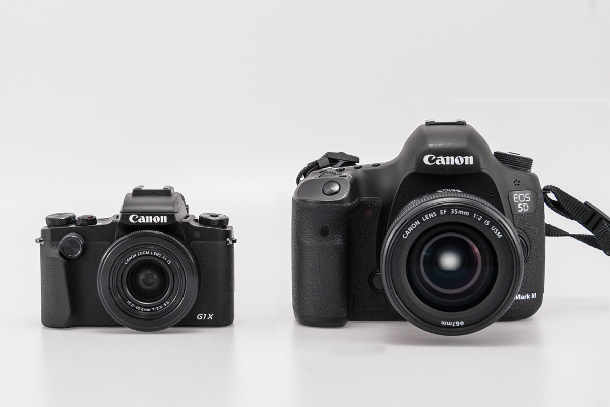

Pierwsza rzecz, jaka zaskakuje po wzięciu G1 X Mark III do ręki, to jego rozmiary – aparat jest mniejszy od dłoni, a kryje w sobie matrycę formatu APS-C. Dość powiedzieć, że jego rozmiary zmniejszyły się względem konstrukcji drugiej generacji, która miała przecież nieco mniejszy, bo 1.5-calowy sensor.
Na poniższym zdjęciu G1 X Mark III stoi obok Canona 5D Mark III.

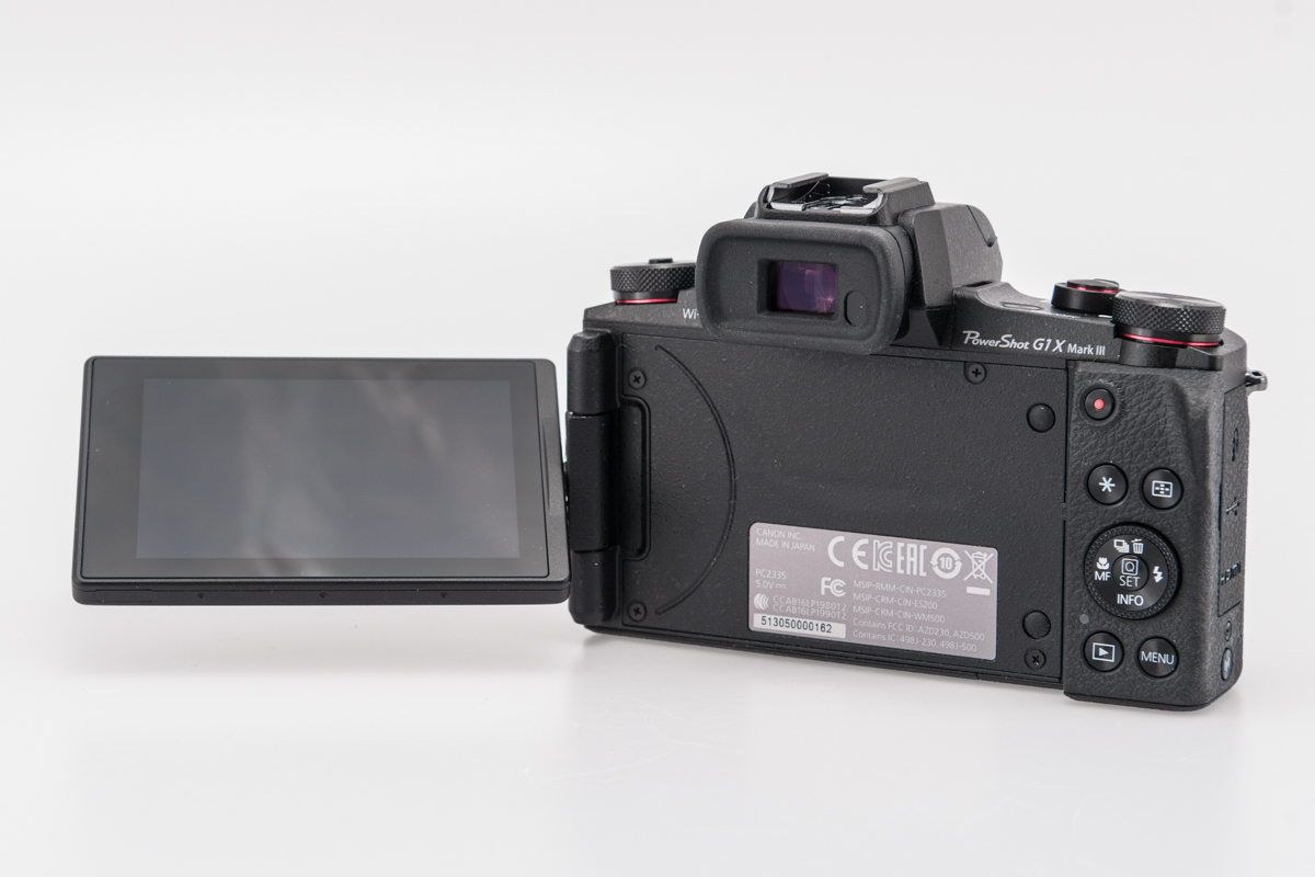

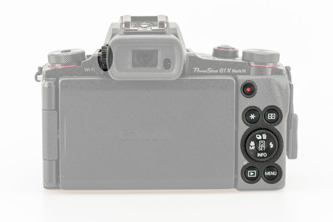

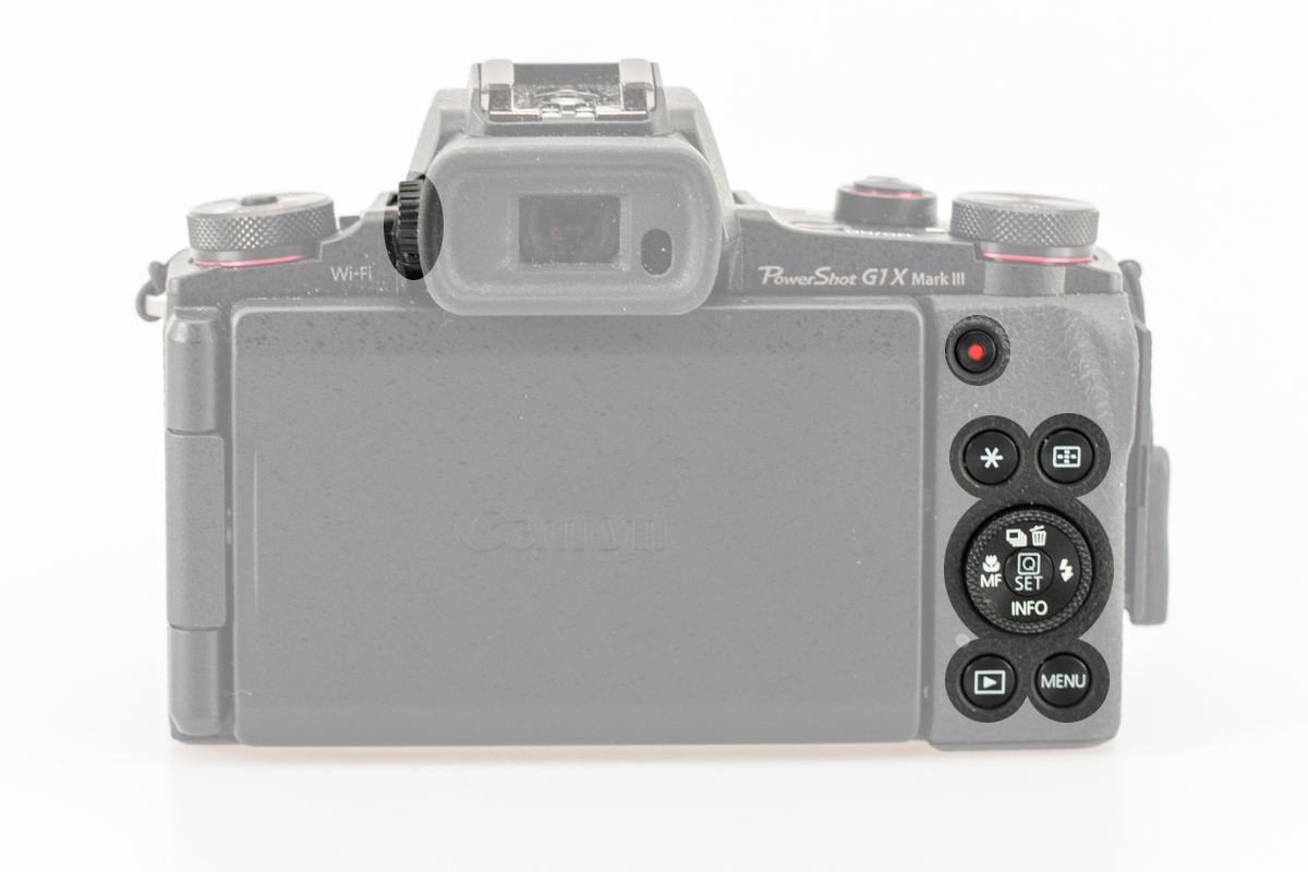

Większą część tylnego panelu zajmuje obracany ekran LCD, powyżej którego znajduje się muszla oczna, wizjer oraz pokrętło dioptrii. Z prawej strony ekranu odnajdziemy zestaw przycisków, idąc od górny: uruchamiający filmowanie, przycisk *, uruchamiający domyślnie funckję AF-ON, przycisk regulacji pola AF, pokrętło zintegrowane z wybierakiem kierunkowym, przycisk uruchamiający odtwarzanie oraz Menu.
Przyciski wybieraka mają następujące funkcje:
  • lewy – Wybór ogniskowania pomiędzy makro, autofokus i ostrość manualna,
  • góra – Tryb seryjny w trybie fotografowania i kasowanie zdjęć w trybie odtwarzania,
  • prawy – Regulacja lampy błyskowej,
  • dół – INFO przełączający widoki ekranu i wizjera,
  • środek – przycisk Q uruchamiający szybkie menu oraz SET służący do akceptacji ustawień.

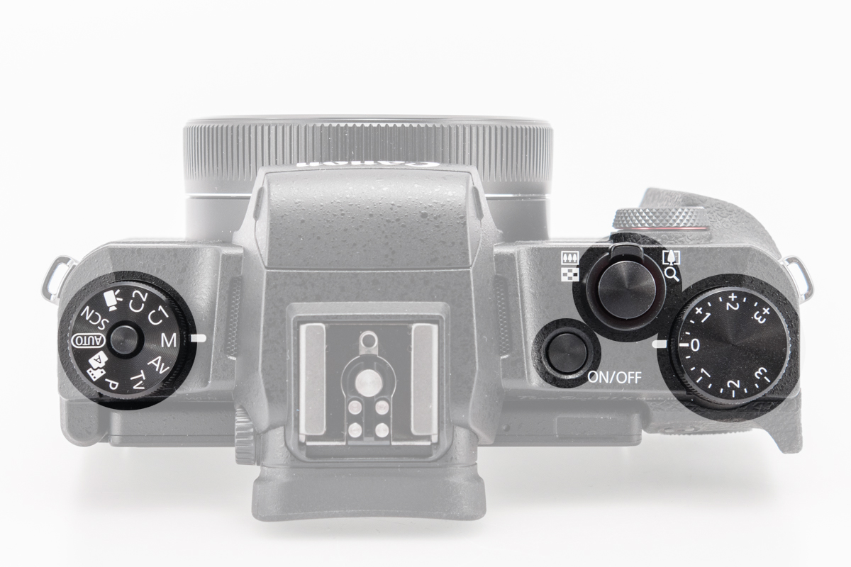

U góry, idąc od lewej strony, natrafimy na koło trybów. Następnie w osi obiektywu umieszczono wzgórek lampy błyskowej oraz gorącą stopkę. Dalej znajduje się przycisk uruchamiania aparatu ON/OFF oraz, powyżej niego, przycisk wyzwalania migawki zintegrowany z dźwignią odpowiadającą za zmianę ogniskowej. Na tym panelu znajdziemy jeszcze pokrętło regulujące kompensację ekspozycji, z pozycjami od −3 do +3.

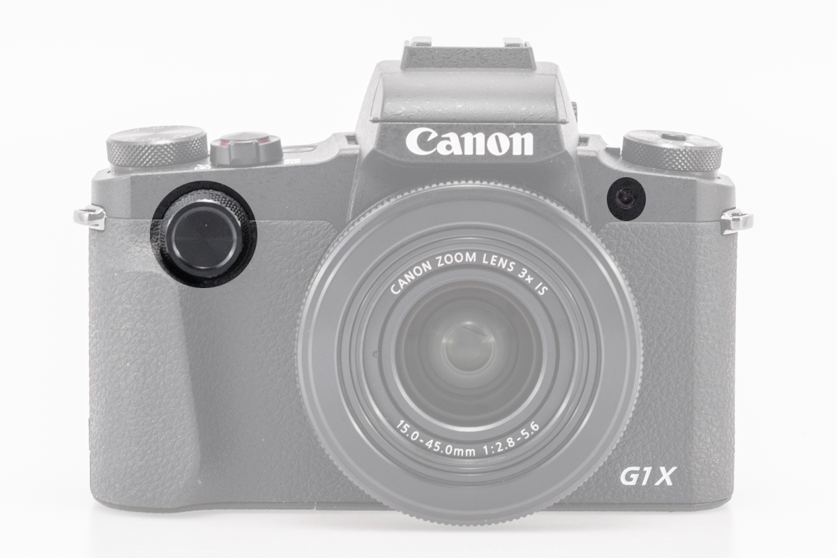

Na przedniej ścianie znajdziemy rolkę sterującą oraz, znajdującą się po prawej stronie obiektywu, diodę wspomagającą autofokus.

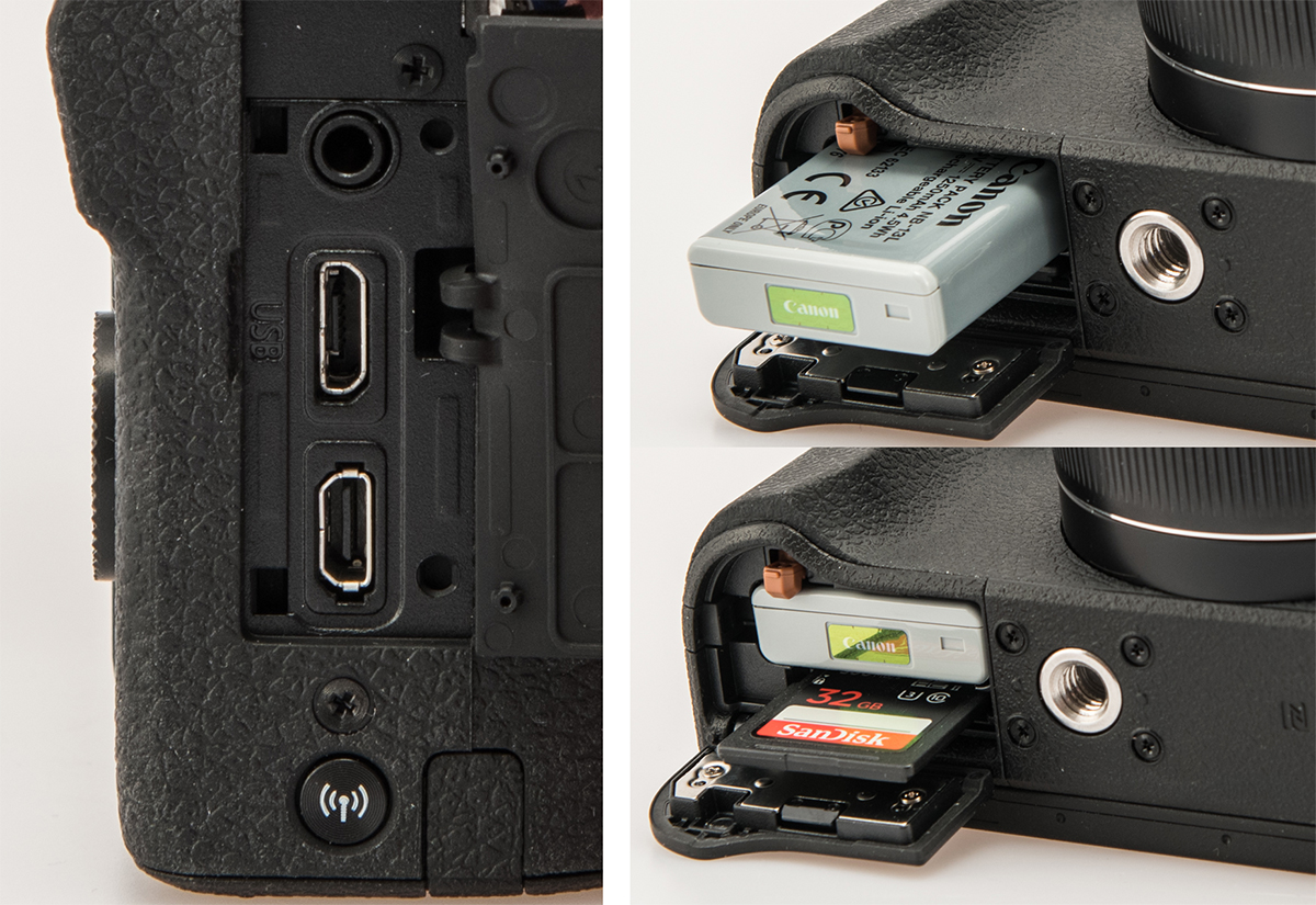

Na prawej ściance znajdziemy jeszcze guzik Wi-Fi. U dołu aparatu umieszczono komorę na baterię i kartę pamięci. Jest ona umieszczona w takim miejscu, że aby wymienić akumulator czy kartę, należy odinstalować stopkę statywową, jeżeli aparat znajduje się na statywie.
Zasilanie i złącza
Canon PowerShot G1 X Mark III - Budowa i jakość wykonania
Canon G1 X Mark III zasilany jest akumulatorem litowo-jonowym NB-13L, który – zgodnie ze specyfikacją – wystarczyć ma na wykonanie 200 zdjęć oraz 250 zdjęć w trybie Eco (oszczędzania energii). Nam udało się nawet nieznacznie przekroczyć te liczbę, przy korzystaniu zarówno z wizjera elektronicznego jak i ekranu LCD. Co istotne, aparat można ładować przez złącze USB, co jest świetną wiadomością dla fotografujących w podróży – nie trzeba zaopatrywać się w dodatkowe akumulatory, wystarczy bowiem Powerbank, by móc cieszyć się cały dzień możliwością robienia zdjęć.
W komorze baterii jest też miejsce na zainstalowanie karty pamięci standardu Secure Digital (SD, SDHC i SDXC). Gniazdo to nie obsługuje standardu UHS-II.
Na prawej ściance znajduje się zaślepka, pod którą znajdują się następujące porty:
  • złącze USB Hi-Speed,
  • złącze Micro HDMI,
  • złącze elektronicznego wężyka spustowego.

Wyświetlacz zastosowany w G1 X Mark III to ta sama konstrukcja, która została wykorzystana chociażby w poprzedniku i modelach 800D oraz 77D. Jest to 3-calowy ekran TFT Clear View II LCD o rozdzielczości 1 040 000 punktów, kącie widzenia do 170 stopni i proporcjach ekranu 3:2. Ekran ten charakteryzuje się bardzo wysoką jakością obrazu oraz dobrym kontrastem również w mocnym słońcu, co zapewniają napylone powłoki antyrefleksyjne. Wyposażono go również w powłoki zapobiegające zabrudzeniom. Jego jasność można regulować w 5-stopniowej skali. Względem poprzednika zmienił się natomiast system odchylania – ekran umieszczony został na ruchomym przegubie, pozwalającym na odchylenie go o 180 stopni oraz obrócenie w zakresie 270 stopni.
Ważnym elementem ekranu jest tryb nocny, który można aktywować w menu ustawień. W efekcie, przy braku światła, ekran nie będzie raził zaadaptowanych do ciemności oczu.
Wyświetlacz posiada bardzo rozbudowany interfejs dotykowy, który obejmuję możliwość obsługi praktycznie wszystkich nasta aparatu - począwszy od ustawiania ostrości, poprzez obsługę szybkiego menu, a skończywszy na trybie przeglądania zdjęć, w którym dotykowo możemy przybliżać zdjęcia, przerzucaj je a także, za pomocą podwójnego "tapnięcia" przybliżyć zdjęcie na ustawiony punkt autofokusa. Dotykowa obsługa robi bardzo dobre wrażenie, ekran jest wystarczająco czuły na dotyk i nie zachodzi problem konieczności kilkukrotnego jego dotykania. W ustawieniach ustawić można, poza standardową, czułość wyższa. Jest również możliwość ustawienia, by tylko część ekranu była czuła na dotyk: prawa lub lewa oraz 4 rogi o objętości 1/4 kadru.

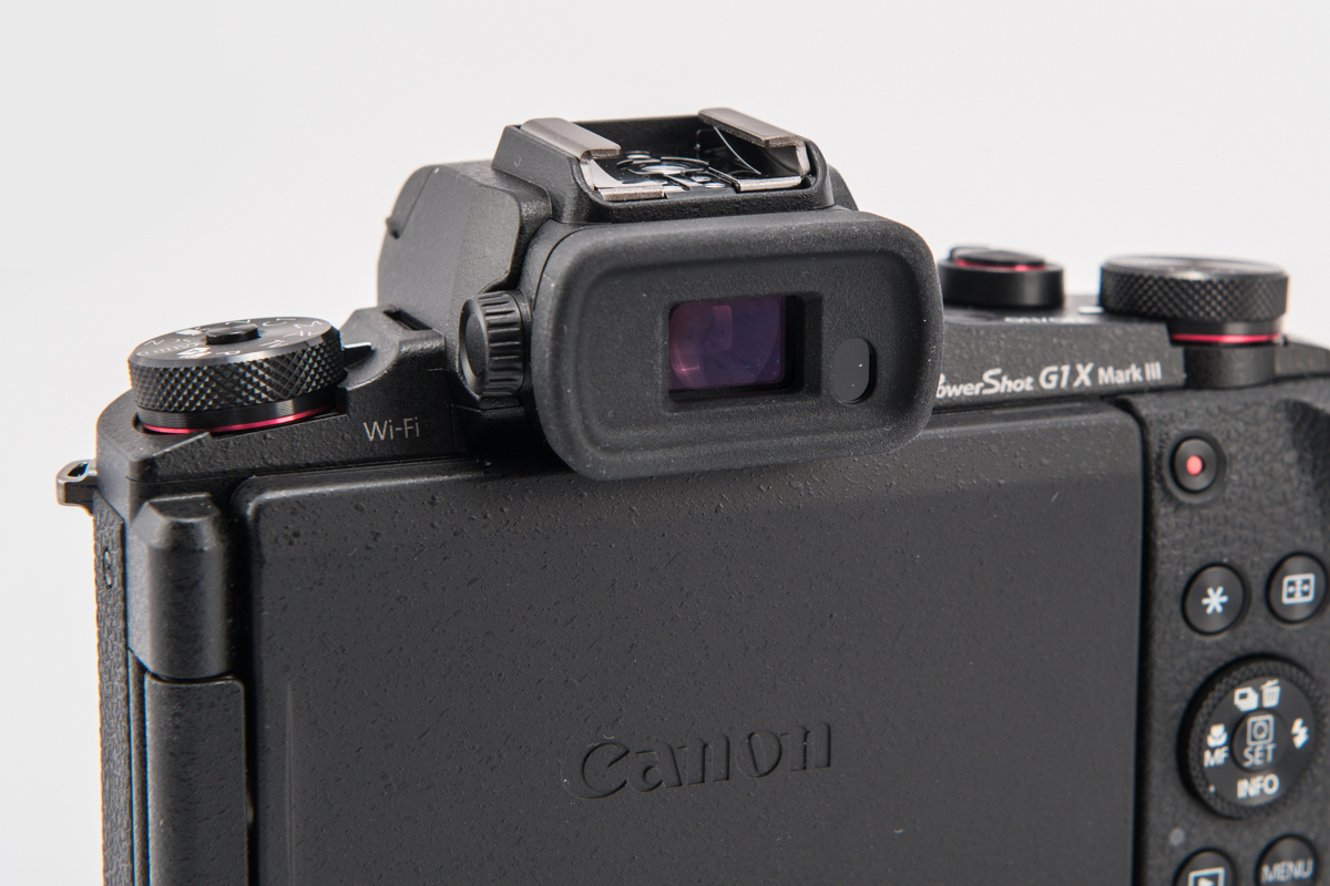

G1 X Mark III posiada wbudowany wizjer elektroniczny. Mamy więc do czynienia z 0.39-calową konstrukcją OLED o rozdzielczości 2.36 Mpix.
Obraz w wizjerze charakteryzuje wysoki kontrast i dobra szczegółowość. Nieco zastrzeżeń możemy mieć do pracy wziernika przy ciężkich warunkach oświetleniowych – z łatwością bowiem zauważymy zacinanie się obrazu, zwłaszcza przy używaniu dłuższych ogniskowych. W warunkach poprawnego oświetlenia z kolei na wizjer nie możemy narzekać, bowiem pracuje naprawdę dobrze.
