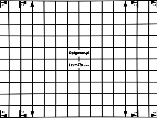

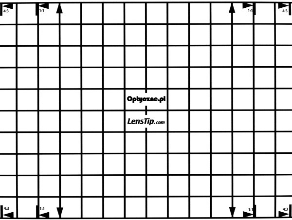

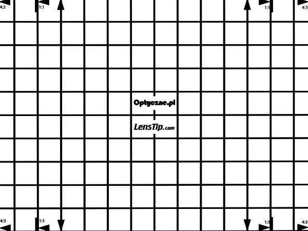

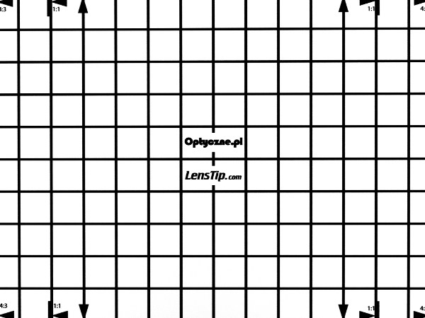

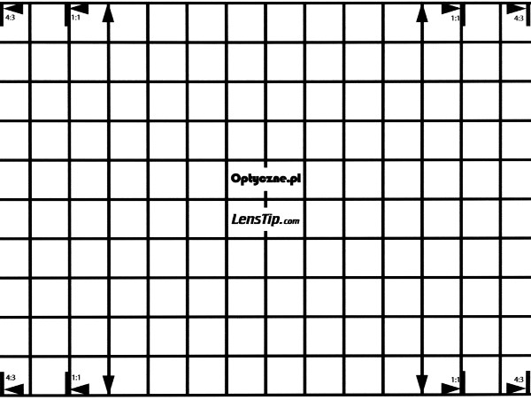

Korpusy Mikro 4/3 korygują dystorsję obiektywów programowo i w przypadku Olympusa PRO 40–150 mm oprogramowanie świetnie radzi sobie z tym zadaniem. Dystorsja jest praktycznie zerowa dla każdej ogniskowej. Dokładne wartości uzyskane w naszych testach wynoszą: +0.03%, −0.06%, +0.03% i +0.05%, odpowiednio dla ogniskowych 40, 90, 150 i 210 mm (TC).

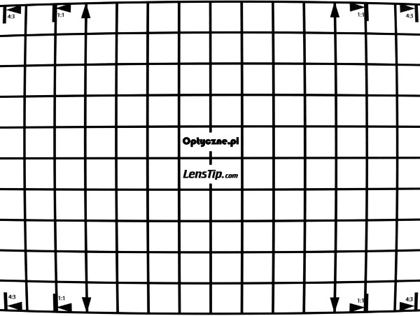

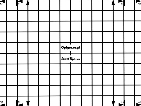

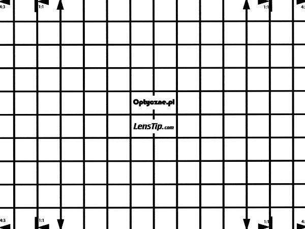

Chcąc zobaczyć, jak w rzeczywistości wygląda dystorsja optyki testowanego obiektywu, trzeba przyjrzeć się plikom RAW wywołanym programem dcraw. W tym przypadku już nie jest tak różowo i sporo zastrzeżeń możemy mieć do ogniskowej 40 mm, gdzie obserwujemy zauważalną „beczkę” o wartości −2.02%. Na szczęście, dla dłuższych ogniskowych problemy ze zniekształceniami są mniej dotkliwe. Dla 90 mm dystorsja znika prawie całkowicie (+0.12%), a dla 150 mm mamy do czynienia z niewielkimi zniekształceniami poduszkowymi o wartości +0.71%. Po podłączeniu konwertera problemów nie ma prawie wcale, bo w tym przypadku dystorsja zmniejsza się do −0.09%.
Olympus E-PL1, JPEG, 40 mm
Olympus M.Zuiko Digital 40-150 mm f/2.8 ED PRO - Dystorsja
Olympus E-PL1, JPEG, 90 mm

Olympus E-PL1, JPEG, 150 mm

Olympus E-PL1, JPEG, 210 mm (TC)

Olympus E-PL1, RAW, 40 mm
Olympus E-PL1, RAW, 90 mm
Olympus E-PL1, RAW, 150 mm
Olympus E-PL1, RAW, 210 mm (TC)
