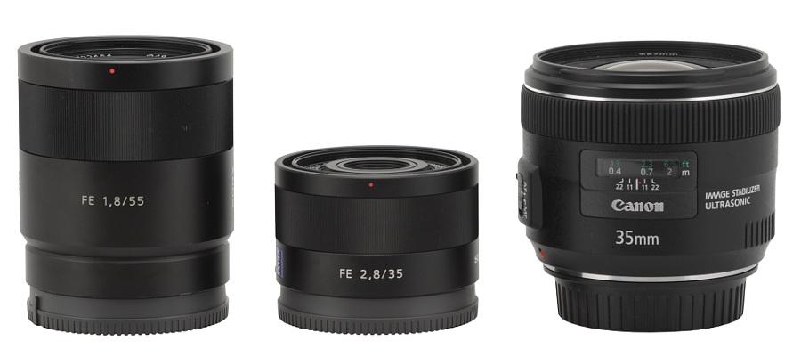

Na poniższym zdjęciu dobrze widać rozmiary Sonnara 2.8/35 FE. Jest on wyraźnie krótszy niż jego systemowy brat, czyli Zeiss 1.8/55 FE, a od stabilizowanego i jaśniejszego Canona EF 2/35 IS USM jest jednocześnie krótszy i znacznie mniej pękaty.

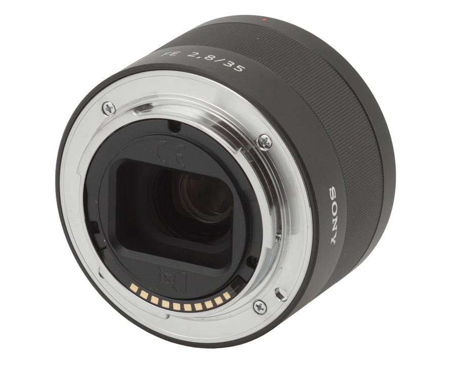

Testowany obiektyw rozpoczyna się metalowym bagnetem, który otacza styki i plastikowe okienko, które osłania wewnętrzny tubus obiektywu. Zaglądając głębiej znajdziemy ładnie zmatowione i wyczernione wnętrze oraz tylną soczewkę o średnicy 18 mm. Nie ma jednak ona przekroju kołowego, lecz jej brzegi są ścięte, przez co w pionowej osi jej rozmiar sięga tylko niespełna 16 mm. Pomiędzy rantem soczewki a wewnętrznym tubusem nie widać żadnych szpar ani elementów elektroniki, dzięki czemu konstrukcja zachowuje szczelność.

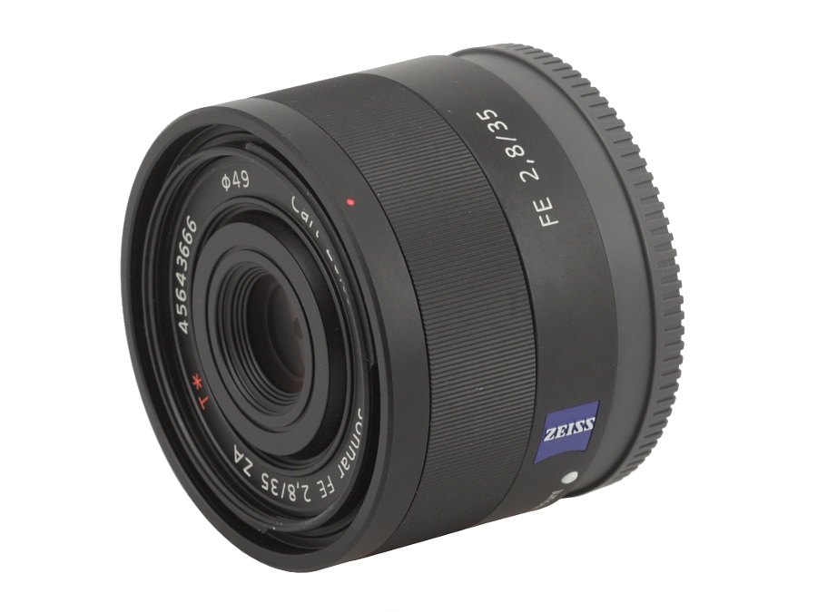

Właściwy korpus obiektywu rozpoczyna się metalowym, nieruchomym i czarnym pierścieniem o wysokości 13 mm, na którym znajdziemy parametry instrumentu (FE 2,8/35), logo firmy Zeiss, białą kropkę ułatwiającą mocowanie obiektywu do aparatu, oznaczenie bagnetu (E-mount), nalepkę z numerem seryjnym, informację że obiektyw wyprodukowano w Japonii oraz logo firmy Sony.

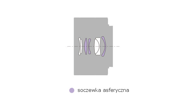

Na konstrukcję optyczną Sonnara 2.8/35 FE składa się siedem soczewek ustawionych w pięciu grupach. Aż trzy soczewki mają kształt asferyczny. Wewnątrz znajdziemy jeszcze przysłonę o siedmiu listkach, którą możemy domknąć maksymalnie do wartości f/22.

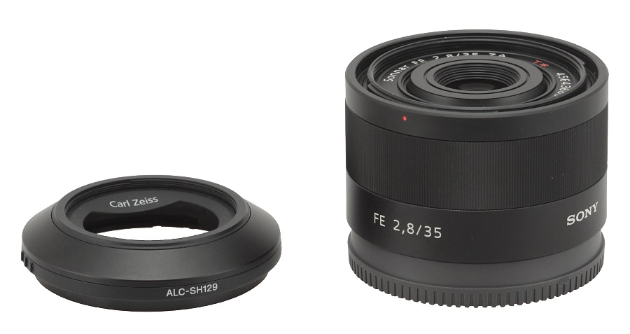

Kupujący dostaje w zestawie oba dekielki oraz ciekawą osłonę przeciwsłoneczną z charakterystycznym okienkiem.
