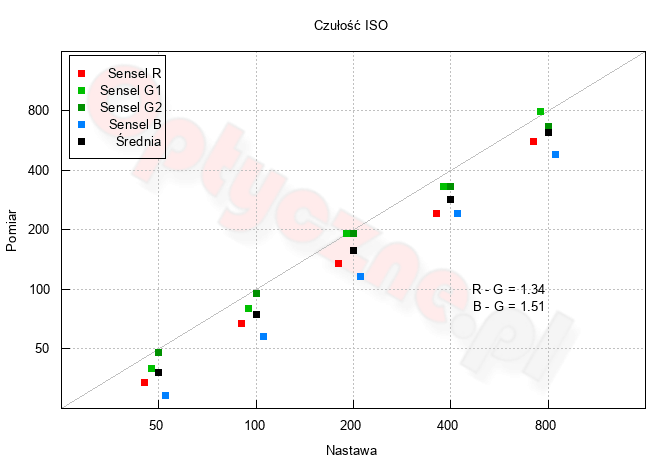

Czułość matrycy
Badanie to ma na celu pokazanie zachowania fotodiod matrycy, a nie jej realnej czułości w stopniach ISO, której zgodność producenci aparatów utrzymują dla formatu JPEG. Przestrzegamy zatem przed pochopnymi osądami. Jakiekolwiek odchyłki odnotowane w tym teście nie są powodem do zmartwień, gdyż zwykle są one korygowane do wartości nominalnej przy wywoływaniu pliku RAW (w korpusie aparatu przy wytwarzaniu bezpośrednio pliku JPEG lub też przy obróbce surowego pliku w komputerze). Realne problemy dotykają jedynie tego oprogramowania zewnętrznego, które nie posiada profili dedykowanych dla różnych aparatów.
Czułość wyznaczyliśmy zgodnie z normą ISO 12232, wykorzystując metodę pomiaru ilości światła niezbędnej do saturacji poszczególnych grup fotodiod sensora. Do pomiarów użyliśmy światłomierza Sekonic.
Samsung Galaxy S9 Plus - Właściwości matrycy
Na powyższym wykresie widać, że wszystkie czułości przedstawione jako średnie wartości ze wszystkich grup senseli są poniżej wartości nominalnych. Wartości średnie są niższe o niespełna 0.5 EV. Takie zachowanie umożliwia manipulację danymi w jasnych partiach obrazu.

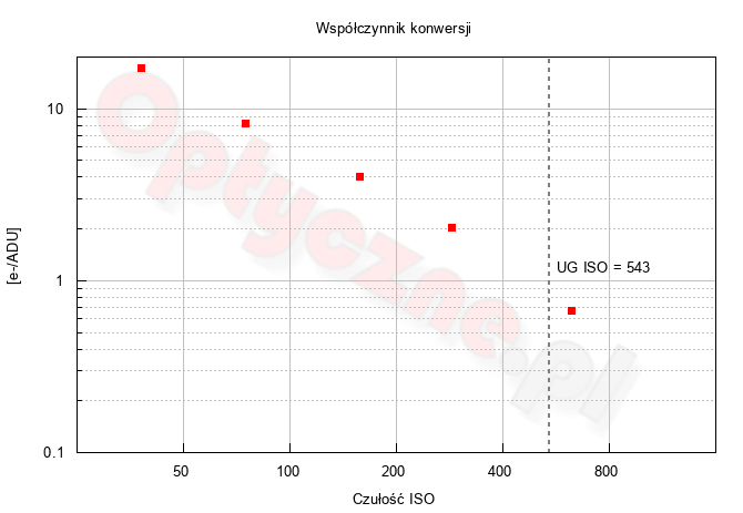

Współczynnik konwersji i wzmocnienie jednostkowe
Poniżej przedstawiamy współczynnik konwersji (ang. conversion gain) matrycy wyznaczony dla różnych nastaw ISO. Parametr ten definiuje liczbę elektronów przypadających na jednostkę kwantyzacji przetwornika ADC (tzw. ADU, ang. ADC unit) . Analiza tych danych pozwala określić tzw. wzmocnienie jednostkowe, czyli cechę charakterystyczną każdej matrycy definiującą czułość, dla której współczynnik konwersji jest równy 1 – to znaczy wartość z przetwornika ADC pokazuje wprost liczbę przetworzonych elektronów.
Współczynnik konwersji wyznaczyliśmy w oparciu o serię zdjęć tablicy Kodak Q-14. Pomiarów dokonaliśmy na surowych plikach przekonwertowanych uprzednio do 48-bitowych TIFF-ów bez demozaikowania. Dane na wykresie zostały zaprezentowane w punktach odpowiadających realnym czułościom matrycy, a wyniki odwzorowują średnią wartość z wszystkich grup senseli.
Samsung Galaxy S9 Plus - Właściwości matrycy Z wykresów odczytać możemy, że punkt wzmocnienia jednostkowego wypada dla ISO 543 (czyli nieco poniżej nastawy aparatu ISO 800). Wygląda zatem na to, że dopiero nastawa ISO 800 (realnie wynosząca ok. 626) uzyskiwana jest na drodze programowej. Dla najniższej czułości na jedną jednostkę kwantyzacji przetwornika ADC przypada 17 elektronów. Daje to pojemność studni potencjałów (ang. full well capacity) na niezbyt wysokim poziomie 17 ke.

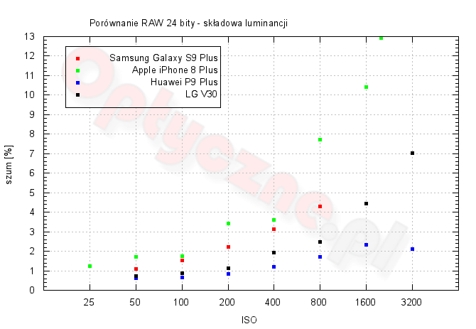

Dla porównania prezentujemy jeszcze wykres z wartościami składowej luminancji szumu dla smartfonów Apple iPhone 8 Plus, Huawei P9 Plus, LG V30 oraz Samsung S9 Plus.
W przypadku smartfonów konkurencji producenci stosują mniejsze bądź większe odszumianie, przez co niełatwo w przejrzysty sposób porównać ich osiągi. Widać natomiast, że generalnie najniższym poziomem zaszumienia charakteryzuje się model P9 Plus, za nim V30, natomiast S9 Plus zajmuje trzecie miejsce. Warto też nadmienić, że iPhone 8 Plus nie udostępnia bezpośrednio pliku RAW, lecz jest on uzyskiwany poprzez zewnętrzne aplikacje.

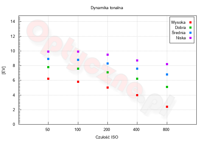

Dynamika tonalna
Dynamikę tonalną wyznaczyliśmy w oparciu o serię zdjęć tablicy Kodak Q-13. Pomiarów wykonaliśmy na surowych plikach przekonwertowanych uprzednio do 48-bitowych TIFF-ów bez demozaikowania. Na wykresie przedstawiamy wartości zakresu tonalnego dla wysokiej, dobrej, średniej i niskiej jakości obrazu. Odpowiada to stosunkowi sygnału do szumu na poziomie 10, 4, 2 i 1.
Przede wszystkim, warto zwrócić uwagę na 10-bitowe przetwarzanie danych. To bardzo mała wartość dająca niewielkie pole manewru przy obróbce zdjęć w komputerze. Dla bazowej czułości i najlepszej jakości obrazu zanotowaliśmy 6.2 EV. To niewysoka, choć typowa jak na smartfon wartość.

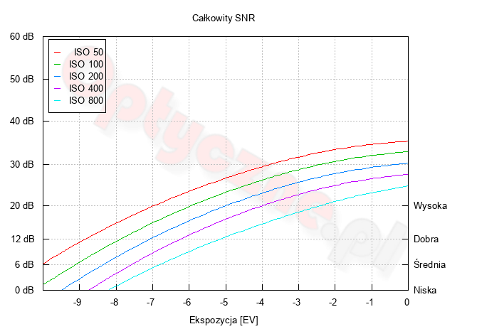

Poniżej przedstawiamy pełne wykresy SNR wygenerowanie na podstawie wykonanych pomiarów dla wszystkich czułości aparatu:
0 na osi OX oznacza maksymalną wartość, którą aparat może zapisać w pliku RAW. Na prawej osi OY oznaczyliśmy miejsca dla kryteriów SNR = 10, 4, 2 i 1. Przy pomocy tego wykresu każdy może oszacować dostępną dynamikę dla wybranej przez siebie minimalnej użytecznej jakości. Wystarczy poprowadzić poziomą linię wzdłuż wybranego kryterium i odczytać wartość na osi OX, dla której linia ta przecina się z wykresem dla odpowiedniej czułości. Gdy np. uznamy za kryterium minimalnej użytecznej jakości 12 dB dla ISO 800, widzimy, że dynamika przekracza nieco 5 EV.
